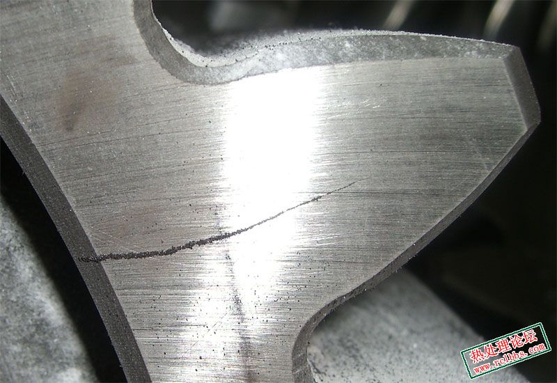

此齿轮材质为20Cr2Ni4A,淬火并进行渗碳处理,最后进行磁粉探伤发现有如下现象:
这种现象会不会是淬火时产生的裂纹引起的?
发表于 2008-3-29 18:54:37 | 显示全部楼层
你做一个金相分析不就知道了
发表于 2008-3-29 19:14:55 | 显示全部楼层
该处产生淬火裂纹的几率很小,没有产生淬火裂纹的先决条件.
不出意外的话应该是锻造裂纹机加工没有发现而流到了渗碳工序.

发表于 2008-3-30 08:33:34 | 显示全部楼层
同意3楼的,应该不是淬火裂纹

发表于 2008-3-30 11:53:25 | 显示全部楼层
在图示位置上产生热处理裂纹的可能性几乎没有!

发表于 2008-4-25 15:46:22 | 显示全部楼层
应该是锻造裂纹,做金相分析看一看裂纹表面有没有氧化色,有氧化色应该是锻造裂纹.
发表于 2008-4-26 16:54:55 | 显示全部楼层
不像是热处理裂纹,不过没有样品分析也困难。
