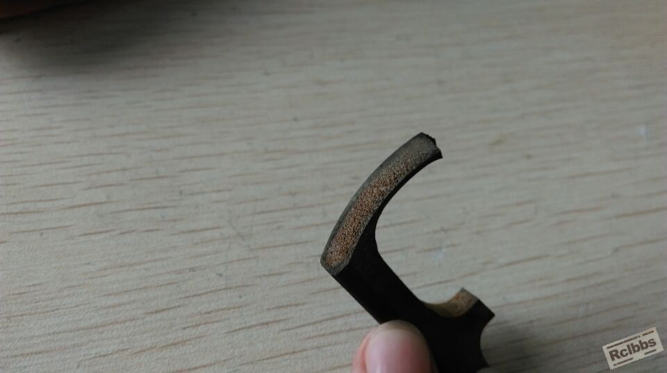

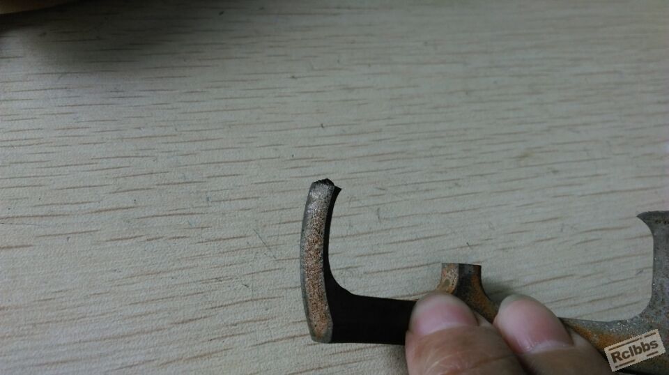

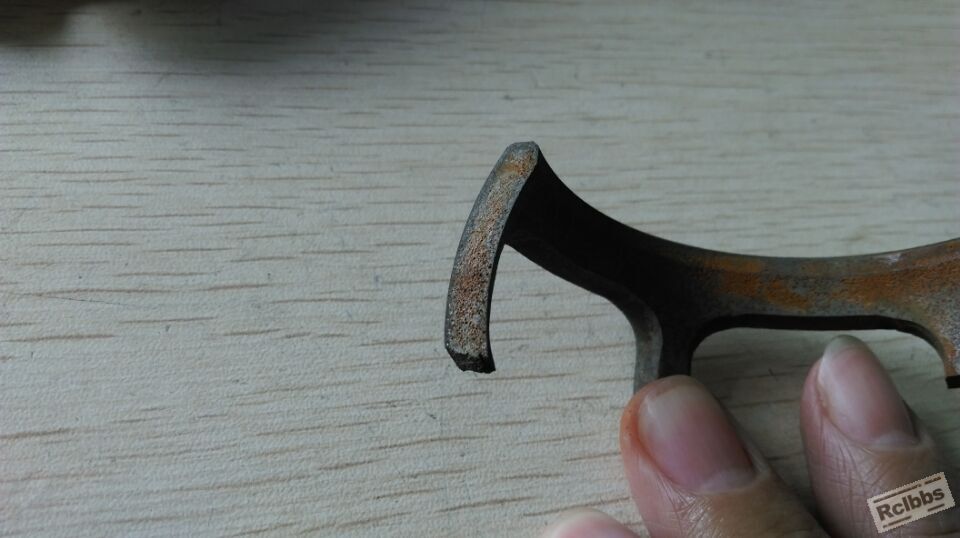

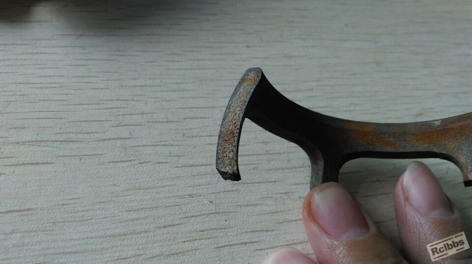

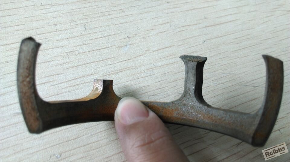

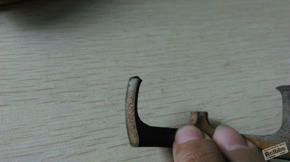

各位大侠,工件为20CrMnTi材质,渗碳处理,现做低倍组织,这样的疏松正常么?另发生批量断裂,从断口可以看出什么信息?
谢谢 QQ图片20150404102711.jpg QQ图片20150404102758.jpg QQ图片20150404102804.jpg QQ图片20150404102810.jpg QQ图片20150404102816.jpg QQ图片20150404102826.jpg QQ图片20150404102829.jpg QQ图片20150404102833.jpg

冷还是热,如果没有热浸过度,那就是疏松严重。其实不用做低倍的,直接做渗透就行,如果没有,照现在的缺陷尺寸,直接抛光后腐蚀看金相就行,甚至于不腐蚀就可以看到孔洞。

煮了多久,看着像煮的时间有点长,这疏松的确够大。如果是做原材的低倍的话,估计能超标了。

做金相腐蚀后是看不到孔洞的

  低倍组织这么差的话,金相上面就能看出来,而且很严重,但是你金相上面看不出来,那之前的就可能是假相,一般金相检测还是很能说明问题的呢。

同意!!!!!!!!!做金相能看到孔洞,抛光态仅能看到。

从照片上看,很像腐蚀过度造成的,是不是按照GB226做的低倍?说一下试验温度和时间。
楼上的说的对,如果真的是针孔,金相腐蚀时可以看出的。
