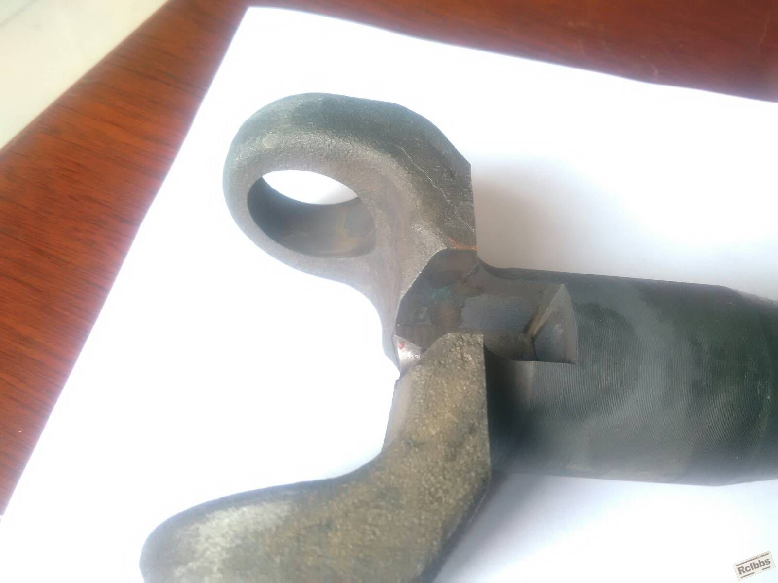

附零件

发表于 2015-4-2 20:09:23 | 显示全部楼层
这是不是断口?发一张特写照片看看

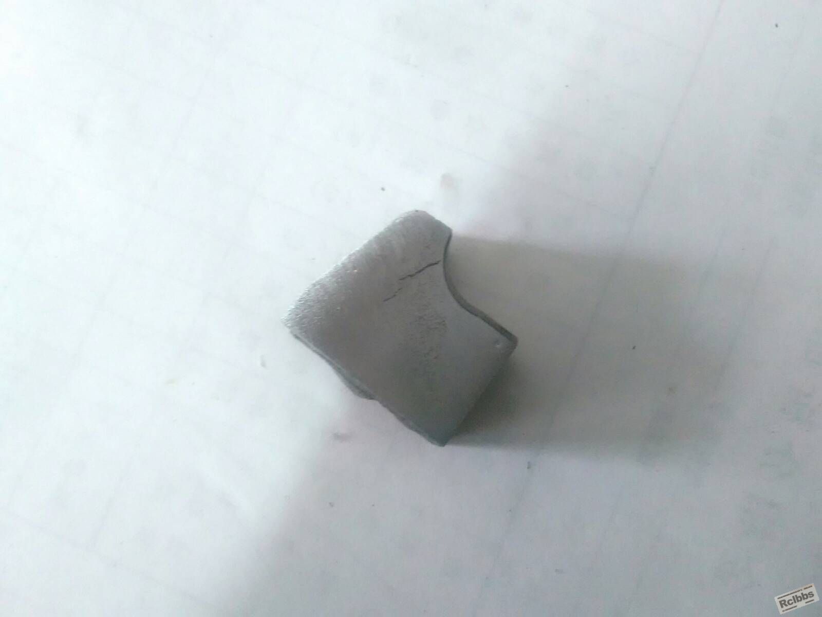

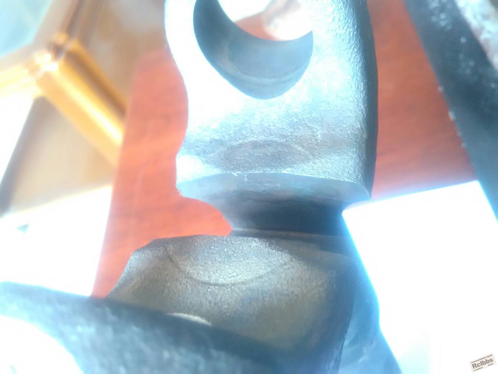

 楼主| 发表于 2015-4-3 11:07:53 | 显示全部楼层
fengyonghe 发表于 2015-4-2 20:09
这是不是断口?发一张特写照片看看
杆部与叉部交接圆弧内部不连续裂纹。
发表于 2015-4-3 12:42:47 | 显示全部楼层
               楼主多拍几个角度啊

发表于 2015-4-3 14:09:32 | 显示全部楼层
看零部件形状内裂纹出现在过渡区域,该区域零件尺寸发生明显变化,淬火时会产生比较大的内应力,估计多半和淬火时候工艺有关。楼主先做个金相看看,看是否能排除原材料方面的原因。
另,楼主内部缺陷,裂纹没扩展到表面,你们通过什么手段发现的?RT?

发表于 2015-4-5 09:32:26 | 显示全部楼层
开模不当,改进开模工艺,如果没有分析错,就是折叠
