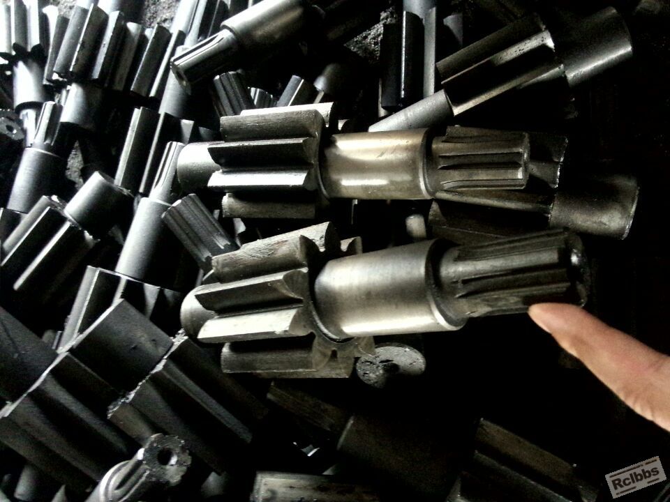

近期有一批工件,渗碳淬火后,表面硬度不达标,请大家帮助分析一下,具体情况如下:
工件为齿轮轴,规格如图所示,材料为20CrMnTi ,渗层1-1.2mm、要求回火后表面硬度HRC59以上。为达到此要求,我们一般把淬火硬度做到HRC63以上,否则回火后硬度很难达到要求。
为防止产生磨削裂纹,回火2次,分别为150℃、180℃ 。
多用炉生产、装炉量1.3吨(不含工装),工件比较密集。920℃强渗,降温到淬火温度保温40分钟。
淬火油为快速油,经检测主要指标为:粘度 22、最大冷速:108℃/s、特性温度747℃。油温设定70℃。搅拌一直设定为最高速。
之前的淬火温度设定为880℃,做了两炉,淬火硬度普遍在HRC59-63,高点在64度,硬度相对比较均匀,没有太高的点、也没太低的店。回火后检测、部分工件硬度偏低。
怀疑是淬火温度过高,残奥超标导致,又把淬火温度定为了845℃又试了一炉,结果淬火硬度不均匀,工装靠外侧的工件淬火硬度略有提升,部分工件HRC63-65,
但工装靠内的工件淬火硬度比之前还低,最低才HRC58。硬度差异较大。公司目前自己无法做金相,已联系好厂家,估计后天会出结果。
对此有几个疑问:1.为什么淬火温度降至845℃后,硬度不均匀性会大大增加?
                          2.为把淬火硬度提上去并且做均匀,大家有没有好的建议?
                          3. 淬火硬度HRC63-66(合格)和HRC59-63(不合格)从金相上能分辨的出吗?怎么分辨?
                          4. 通过改变淬火油冷却能力,能不能有效提高表面硬度?
请各位朋友给出宝贵意见,多谢!

装炉量似乎有点大。多大的多用炉?

这个有可能内外侧你的炉温不均匀或内外侧工件密度摆放不一样。

你的装炉量有点太密了 可以将装稀少一点 有时候解决问题的点就是一点小问题

你的装炉方式就是散装吗,这也太将就了。。。

三点需确认:
1、渗层是否合格(重点确认一下有效硬化层深度是多少,硬度高的与硬度低的进行对比分析)?
2、冷却时间是否足够?
3、装炉是否太密集,气氛流通不够好,冷却液流通性不好?

1、楼主装炉方式(最好分散开,有工装的话最好立放,密集装炉的话,若两个工件面接触则会造成楼主遇到硬度不合格的结果);
2、楼主的多用炉内搅拌风扇是否异常,碳势是否异常;
3、从图片上看楼主处理前工件未清洁;
4、回火一次150℃,时间可适当延长些也可。
5、原材料是否正火处理(批量的话一般用段丕,该正火)
