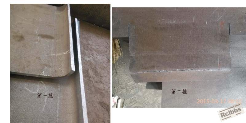

最近在客户那里出现了质量问题,领导让深入分析。
布氏硬度400HB的耐磨钢板,淬火态,去年底和今年初,两批次生产的。客户在折弯的时候,其中第一批全部成功,第二批全部背面开裂。工艺设备完全一样。
怀疑是第二批钢板的塑韧性差,脆性大,导致的折弯开裂。
但是有什么好的检测手段来表征呢,有说服力力的。现在只能推测,没有数据说话。

先分析化学成分有无混钢再对比下金相组织

支持fengyonghe高工的方法。先做下化学,看看是否是正确的材料。再考察一下具体的工艺过程,看是否有异常的情况。同时可以分别在没裂的和裂开了的钢板上做金相看看,比较一下金相。这个原因应该好找,难度不大。
