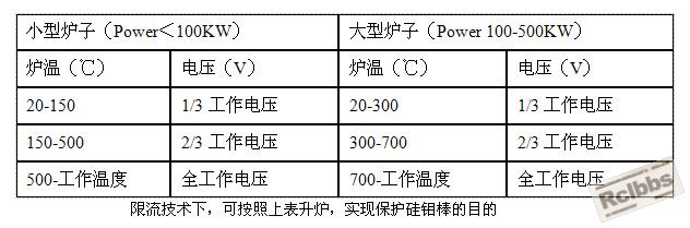

2、硅钼棒限流自动控制技术:硅钼棒电热体的电阻随温度升高急剧增大,升炉过程中,开始加热时,电热体的电阻较小,所需电压较低,加热一定时间后硅钼棒进入正常适用范围,电阻急剧增大,所需电压较高,所以在开始通电时限制电流是非常关键的。原来的解决方法是通过仪表来设定给定功率,操作复杂。
KZYP/KZYT的硅钼棒自动限流控制技术,根据硅钼棒的阻值自动控制给定电压电流,避免升炉时操作不当带来的对硅钼棒的损害。同时能有效的避免突然断电后又突然来电情况引起的硅钼棒烧断的危险。

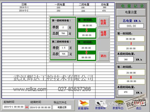

1、电量采集与记录:内置电量模块可实现多区可分区分段记录电量使用情况,可统计记录班次电能、电费,支持电量使用数据的保存、导出、打印等功能。

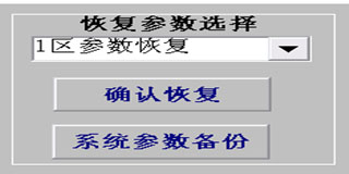

4、自动备份恢复技术:以往使用过程中其中更换一个新的仪表之后,需要重新设置其中的参数,比较麻烦,辉达工控设计的自动备份恢复技术,能自动识别新的仪表设备,然后自动将坏掉的仪表中的数据恢复进去。
