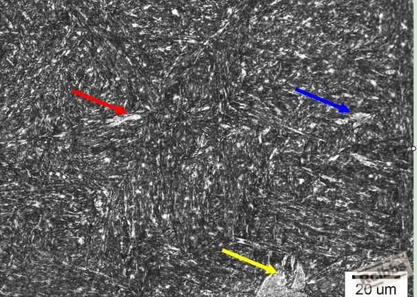

轴承钢淬火后里面白色的是残A,那黄色箭头处怎么有这么大一块啊?

白色块状再放大些可见是粒贝,大块旁边是小块的粒贝

发表于 2015-3-27 15:15:39 | 显示全部楼层
你这不是马氏体,是贝氏体

发表于 2015-3-27 10:50:45 | 显示全部楼层
是不是磨金相时候残留了什么东西,能不能打个显微硬度看看
发表于 2015-3-27 22:21:40 | 显示全部楼层
fengyonghe 发表于 2015-3-27 15:15
你这不是马氏体,是贝氏体
红蓝箭头那里也是么

发表于 2015-3-27 22:36:09 | 显示全部楼层
紫琅人 发表于 2015-3-27 22:21
红蓝箭头那里也是么
红蓝白贝氏体

发表于 2015-3-29 13:12:31 | 显示全部楼层
你这是什么材料?看组织可能是亚共析钢,从腐蚀的组织看,应该是回过火的。硬度是多少?感觉硬度不是很高,你问的白色区域我想应该还是马氏体,硬度比黑色区域的高,因为成分的不均匀性,抗回火稳定性不同,造成这样的可能还是有的。

发表于 2015-3-30 08:33:32 | 显示全部楼层
看不太清楚,这也能区分出是B,高手!

发表于 2015-3-31 22:19:31 | 显示全部楼层
粒贝不是一般出现在中低碳钢中吗?
签到天数: 128 天
发表于 2015-3-31 22:27:31 | 显示全部楼层
日月光辉 发表于 2015-3-31 22:19
粒贝不是一般出现在中低碳钢中吗?
你也可以给出合理的解释

发表于 2015-4-1 19:33:03 | 显示全部楼层
先做三年天下无敌,次做三年人外有人,再做三年人皆为师!  制样的问题,如果可以复检,不会有的,倍数在那儿呢。

发表于 2015-4-1 19:33:08 | 显示全部楼层
为什么你这轴承钢淬火组织没有黑白区之分

发表于 2015-4-14 22:51:57 | 显示全部楼层
zyglf117526 发表于 2015-4-1 19:33
为什么你这轴承钢淬火组织没有黑白区之分
腐蚀深了就会呈现这样的形貌
