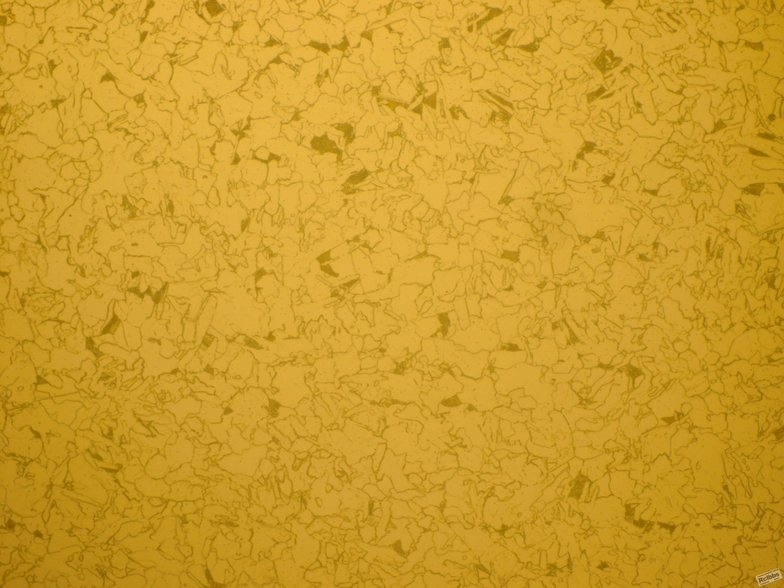

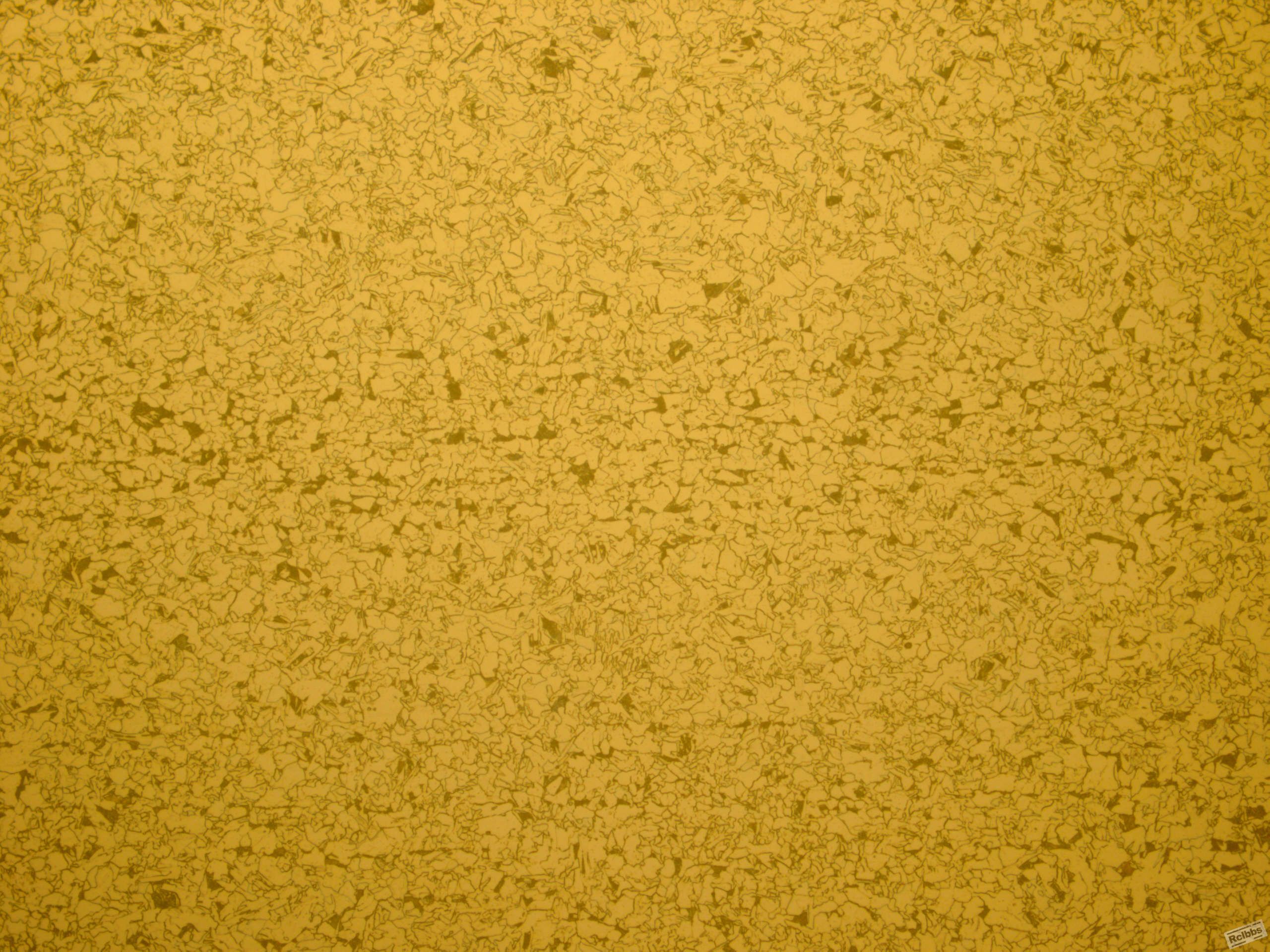

热轧状态下 Q345B-T
200倍
200倍
500倍
500倍
为什么会出现这种组织呢,是我腐蚀的有问题吗?

发表于 2015-3-23 17:28:55 | 显示全部楼层
铁素体+珠光体,稍微有点带状,应该是热轧Q345B的正常组织。拍灰色的照片就可以了,黄的不好。
签到天数: 611 天
发表于 2015-3-23 19:17:21 | 显示全部楼层
组织正常,腐蚀没有可以,带状组织可评2级。
签到天数: 611 天
发表于 2015-3-23 19:17:31 | 显示全部楼层
签到天数: 951 天
发表于 2015-3-23 20:50:28 | 显示全部楼层
终轧温度较低------------------------------------------------
发表于 2015-3-26 14:36:47 | 显示全部楼层
F(白色)+P(黑色),其中P只有很少的量
签到天数: 28 天
发表于 2015-3-27 14:45:42 | 显示全部楼层
不是一般的热轧板,应该属于控轧板,化学成分(c,Mn)都控制在下限,直接使用性能还可以,但经过正火后强度会急剧下降.
签到天数: 26 天
发表于 2015-3-27 21:30:25 | 显示全部楼层
没有组织的放大倍数吗?如果是500倍,组织应该挺好的,没有什么不正常的;
发表于 2015-3-28 21:39:53 | 显示全部楼层
铁素体+珠光体,组织还算均匀吧
签到天数: 539 天
发表于 2015-3-31 10:40:55 | 显示全部楼层
组织正常,带状组织估计和成分偏析有关
签到天数: 107 天
发表于 2015-3-31 11:08:14 | 显示全部楼层
楼主是疑惑铁素体的晶粒形态不正常及晶界为什么那么“乱”吗
 楼主| 发表于 2015-3-31 15:53:00 | 显示全部楼层
嗯,是啊!帮忙解释一下啊!
签到天数: 107 天
发表于 2015-3-31 16:34:41 | 显示全部楼层
5楼和7楼已经说明原因了,此材料热轧(控轧)交货,终轧温度低,低于下转变温度时,铁素体晶粒已经形成,此时还在施加压力,晶粒会发生动态回复再结晶,这时晶粒当然没有退火或正火的晶粒看着圆润。这样会带来一个好处,即低的Ce,高的强度。但是一退火就下来了,所以工件需要后续热处理时就要注意了,尤其是退火。
 楼主| 发表于 2015-4-3 09:54:36 | 显示全部楼层
hovely 发表于 2015-3-31 16:34
5楼和7楼已经说明原因了,此材料热轧(控轧)交货,终轧温度低,低于下转变温度时,铁素体晶粒已经形成,此 ...
我知道了,谢谢您的回复!
