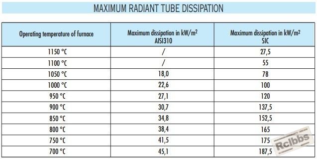

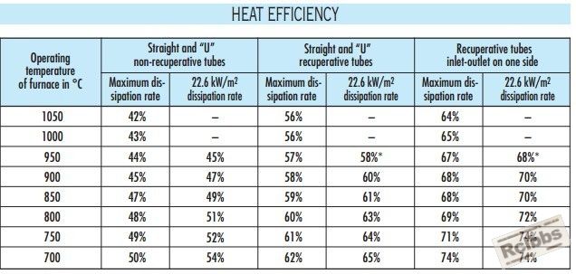

要注意升温,防止急冷急热,还有就是要注意防止撞击和震动。因为碳化硅辐射管硬度高但脆性强。碳化硅辐射管热辐射好,楼上有人说耐热钢的价格比碳化硅高,估计是没用过。
附上AISI310和SIC辐射管的热辐射图标和使用不同辐射管的热效率。这个是我们烧嘴资料里的,供大家参考
