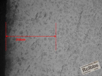

轴承钢球淬回火之后用金相观察到材料表面贫碳(如图),打了硬度之后发现只有HRC61左右,一般标准为62以上。
请问各位大神,如果假设淬回火的温度时间等条件是没有问题的,那么在线材球化退火,或者钢厂生产的时候,分别有什么可能导致这种问题。
现阶段认为是钢厂炼钢坯(bloom)的时候,造成的碳化物分布不均匀。

如果表面硬度均匀,是淬火引起的脱碳。

钢材脱碳一般都车削掉了,你的淬火碳势多少知道吗
