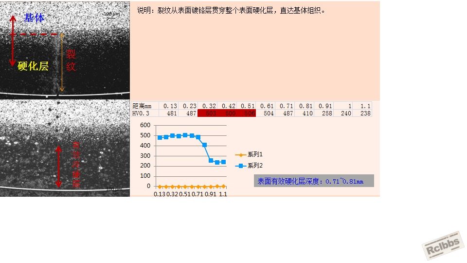

硬度以及裂纹形态
硬度以及裂纹形态

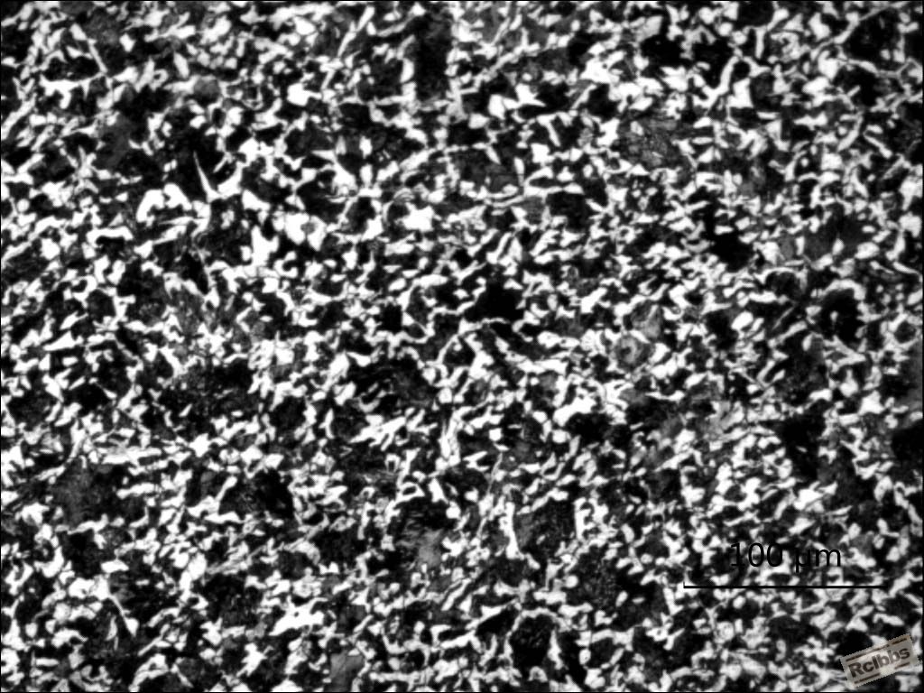

基体组织
基体组织

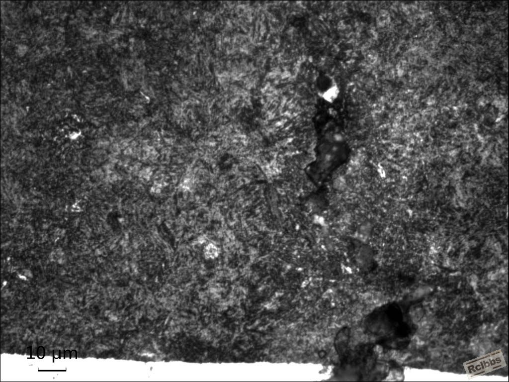

表面裂纹形态
表面裂纹形态
汽车减震器活塞杆,直径20mm,材质45钢,处理情况:表面高频处理,深度为1mm左右,表面硬度在HV500,之后表面镀铬。
问题点:使用中出现纵向裂纹。原因是什么呢?

个人请教一点怀疑,为什么高频的基体组织不是调质组织?
另:个人判断高频之前裂纹存在……

检查一下原材料,带状组织若严重,表淬也会产生裂纹哦

个人愚见:此裂纹为镀铬后产生,原因是:镀铬层随裂纹张开。若镀铬前产生,镀铬液会渗入裂纹内部,会导致裂纹内部有cr层。同时,裂纹两侧表面的cr层会坍塌。而本图中cr层连续,平直。
发表于 2015-3-24 19:37:09 | 显示全部楼层
建议看看裂纹两侧有无脱碳,若有,则为热处理前。若无,
则为淬火裂纹。
