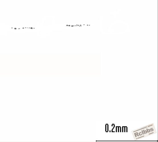

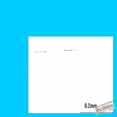

  请问大家,这张图片根据标尺,能否判断出放大倍数?这张图片的夹杂物长度为多少?等级为多少?谢谢?

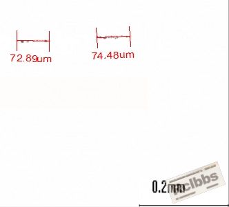

夹杂物长度为150μm------------------------

夹杂物长度200μm,50X下观察,如有不对的地方,还请袁工指出
签到天数: 72 天
发表于 2015-3-16 20:00:20 | 显示全部楼层
很简单的。用尺子量一下0.2mm标尺的长度(假设为L1),再用尺子量一下夹杂物的长度(假设两条夹杂物长度之和为L2),那么夹杂物的实际长度(mm)=0.2 x (L2/L1)。

两条夹杂物总长度150微米。放大倍数不能确定,不同大小的屏幕尺寸对应不同的放大倍数。如果放大倍数是50倍,屏幕尺寸就是5吋,手机看的。

您好:谢谢你的回答,这张图片测量是150um,但是这张图片评定级别时,是否认为是在100倍下呢?另外,放大倍数和标尺有没有关系?谢谢!

用标尺计算放大倍数

标尺长度200μm,夹杂物长度约为标尺长度的3/4。
你怎么会测量出200μm的?

你提供的图小于标准视场。
标准视场中的夹杂物长度决定级别。

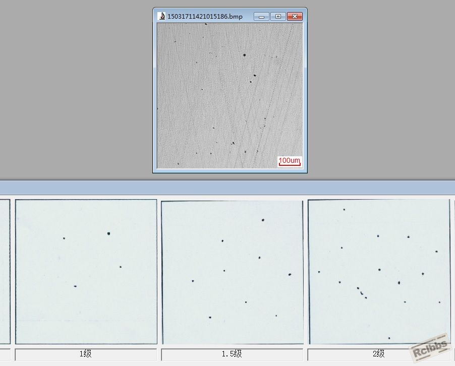

大家评一下这个图的级别,这是一个工厂的图片,他的客户说他们的产品D类不合格,说是4.6级,超标了。这是找的最差视场,他的客户说他们用进口软件评的,是什么ABCD综合评定的结果,他不好说服他的用户。其实他们厂也配着软件的,只是他们从来没用过,我用他们厂配的软件往高里评也就2.0级,正常评应是1.5级。定倍比对也差不多。

首先要确定那些黑点是不是夹杂物。
从照片看,样制得不好。

夹杂物,特别是D类夹杂物的评级,做试样很重要。

我也是这么给人家说的,人家说了,就认为这就是D类,然后评级,我的观点是他们用软件评级时肯定要么操作有误,要么是评级前参数没设好。
签到天数: 29 天
发表于 2015-3-19 12:47:41 | 显示全部楼层
自动评级要调图片的~~反正我感觉自动评级不咋准~~~

虽然给出了比例尺,但是在不同的显示设备上看的时候倍数是不一样的   只能得出当前设备上的放大倍数 放大倍数N=L(当前设备上测量出来的实际长度)/0.2mm   另外涉及到自动评级软件进行平级的时候对制样要求非常高
你怎么会测量出200μm的?
嚯嚯,不这么说,您就回答个结果,也不说个所以然,就像论坛上一直存在的问题,我等上那儿去搞清楚啊?嘻嘻
发表于 2015-3-22 20:41:41 | 显示全部楼层
如果知道像素就好啦   标定一下标尺  不过可以大概比例推算一下,应该也还行吧
