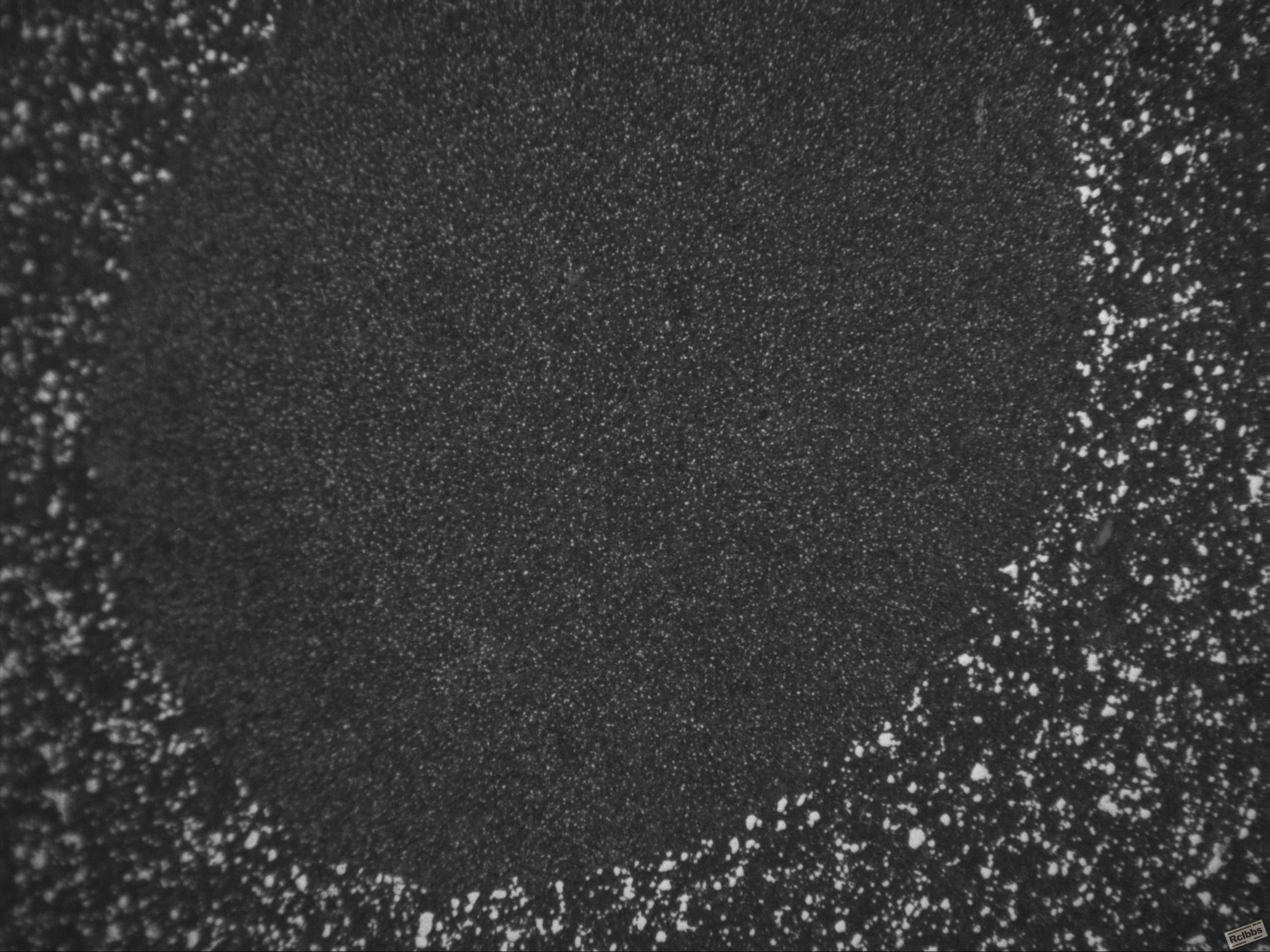

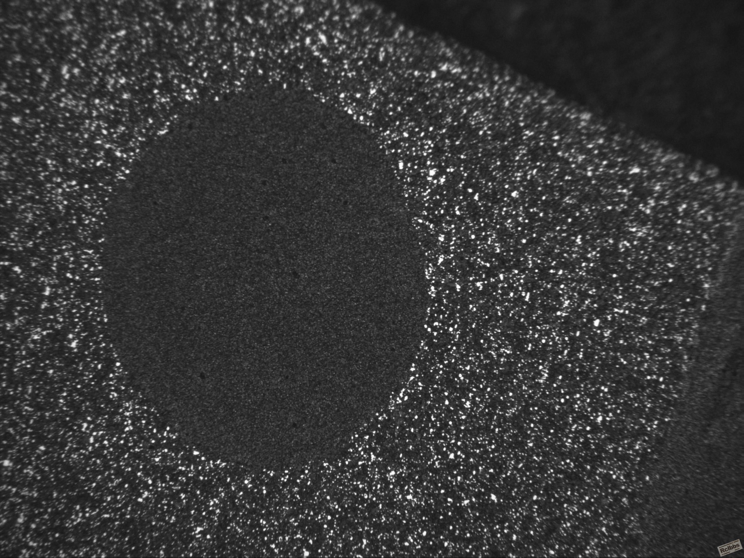

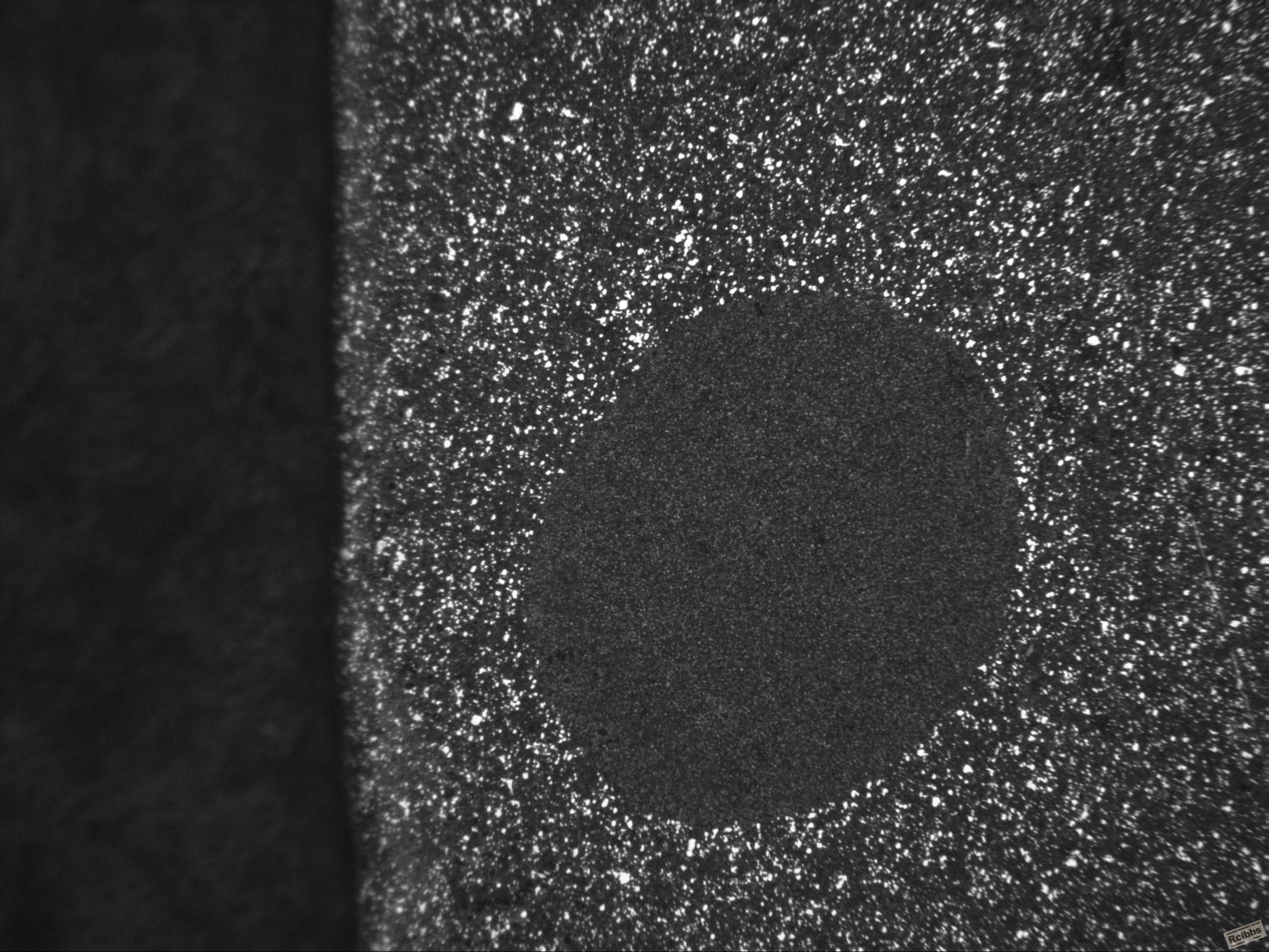

补充说明: 材料是高速钢的,淬火后回火,发现有椭圆状的不明组织。在未腐蚀之前,看不出来有夹杂物,样品表面是白亮的,没有空洞也不是黑色的,怀疑这个东西是铁基的,并不是非金属的夹杂物,但不知道大家把它叫什么东东?
签到天数: 951 天
发表于 2015-3-12 18:41:40 | 显示全部楼层
如果能排除制样因素,那就是异金属------------------------------------
签到天数: 128 天
发表于 2015-3-12 19:21:46 | 显示全部楼层
是高碳钢异金属,
发表于 2015-3-13 17:20:21 | 显示全部楼层
我看好相是腐蚀时出现的假相,因为高速钢属于莱氏体型钢,机加前必须经过成分锻造,因此有夹杂物,大小应该与碳化物相当。
签到天数: 36 天
发表于 2015-3-13 20:38:34 | 显示全部楼层
重复做几次,如果重现性好,那就是的,反之则不是
发表于 2015-3-14 12:15:28 | 显示全部楼层
建议抛光重新腐蚀!不能直接断定是夹杂物。
签到天数: 248 天
发表于 2015-3-15 08:41:59 | 显示全部楼层
应该是异金属,我们公司的耐热钢也出现过类似的情况,和基体的颜色差别很大,腐蚀后有明显的边界,后来做了能谱,果然是异金属。系电渣过程中垫铁掉入导致。
签到天数: 35 天
 楼主| 发表于 2015-3-16 13:13:38 | 显示全部楼层
已经重新做两次了,仍然存在,而且在别的批次也有这种现象,谢谢大家的帮助
签到天数: 194 天
发表于 2015-3-17 12:51:38 | 显示全部楼层
有可能是石墨吗?个人猜测。
