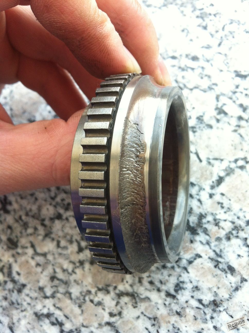

1、轴承钢内圈,在经过疲劳寿命试验的时候,出现剥落现象,如图!
沟道无脱碳
硬度在60.5、61HRC
金相组织2级别
腐蚀了一下未剥落部分的沟道,没有发现烧伤的情况
剥落的面积比较大,请问有什么原因造成这样的剥落产生呢?谢谢

发表于 2015-3-11 21:01:18 | 显示全部楼层
shaogang78 发表于 2015-3-11 19:44
提供你一思路,这也只是我当年和三一索特的工程师在聊天的过程中,大家用来相互用来学习的,轴承圈磨损剥落 ...
除您提的几点外,该辊道精加工应该用精磨过吧,精磨出现磨削裂纹遗留到使用状态,导致类似的剥落,此可能存在否?

发表于 2015-3-11 18:35:33 | 显示全部楼层
外圈、滚动体质量如何?-------------------------

发表于 2015-3-11 19:24:32 | 显示全部楼层
三一索特在几年前做过台架试验的,剥落区存在着夹杂物

 楼主| 发表于 2015-3-11 19:36:49 | 显示全部楼层
外圈和钢球没有出现问题!

 楼主| 发表于 2015-3-11 19:38:34 | 显示全部楼层
哦,夹杂物的存在,一般会产生点状的剥落,这么大面积的剥落会是夹杂物产生的吗?
如果是夹杂物造成的剥落,开始是点状的,后来在经过磨损逐渐造成了目前这么大面积的剥落?

发表于 2015-3-11 19:44:43 | 显示全部楼层
提供你一思路,这也只是我当年和三一索特的工程师在聊天的过程中,大家用来相互用来学习的,轴承圈磨损剥落的原因无外几点,一是夹杂物、二是工况、三是热处理,既然你排除热处理,硬度也一定肯定测过了,那就二点

 楼主| 发表于 2015-3-11 19:48:51 | 显示全部楼层
好的,感谢,我会着重分析您说的

发表于 2015-3-12 11:30:34 | 显示全部楼层
接触疲劳的宏观特征和此图片很像,由于滚道和滚子表面反复接触承受较大的应力,当次表层存在大块状碳化物、夹杂等第二项质点时,便引发疲劳源,并向表面扩展形成片状剥落。
发表于 2015-3-14 09:53:21 | 显示全部楼层
现在原因分析可能比较困难,根据原因分析,在实际加工中的产品主要检测夹杂物、表面贫碳,磨伤等问题。
发表于 2015-3-17 08:21:17 | 显示全部楼层
看一下金相看呢,会不会有遗留的夹杂物的痕迹。之前我遇到过一个剥落的情况,金相上又白色组织。
