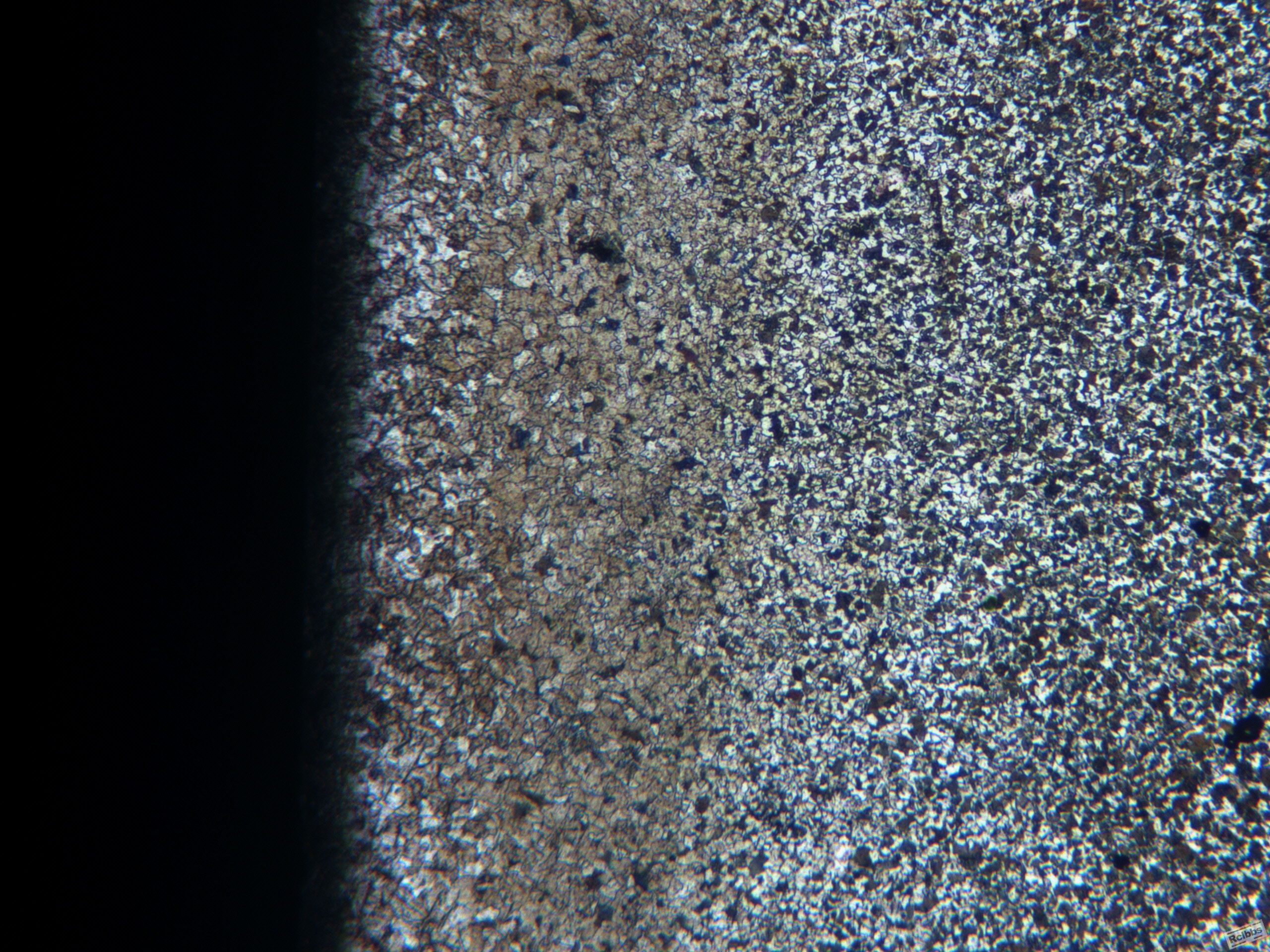

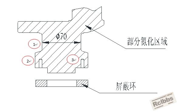

如图所示,加工零件为曲轴,材料为非调质钢49MnVS,设备为脉冲式离子渗氮炉,通入的气体是氨气,渗氮保温温度在500℃左右,保温不到10小时,渗氮层一般轴表面可达到0.3-0.4mm。加工时防止下面8个螺纹孔渗氮,将工件放置在屏蔽环上进行加工,尺寸差不多按比例话的,总长约0.65米,Ф70处存在一Ф6的孔,原图公司防止泄密不让上传。
加工后出现了脱碳现象。检测部位1(Ф70处)脱碳层约0.45mm,检测2(Ф90处)约0.6mm脱碳层,检测部位3(螺纹孔内)有0.9mm的脱碳层。基本上可以确定是脱碳层了,首先表面硬度降低了很多,最低就剩下350HV了,而且用光谱仪检测表明螺纹的那个面碳原子就剩下0.067%了,心部成分检测没问题。该炉其它部位检测结果无异常,且渗氮完毕后表面颜色正常,未出现氧化色,这个脱碳轴的螺纹孔内也没出现颜色变化情况,只是原攻丝后的金属颜色。观察脱碳部位的心部组织晶粒更细一些,心部硬度低了很多。
现在基本上排除了毛坯问题了,螺纹处是后加工的,而且螺纹处的脱碳层随着螺纹的起伏而变化。剩下冷加工那应该不会产生这么深的脱碳层。最终只有离子渗氮这块有可能会出现。
各位同行在渗氮过程中是否有类似的案例发生,发生脱碳的根源在哪。渗氮过程中局部能否达到奥氏体化温度,里面的气氛有没有可能出现脱碳。

经过多次实验,确认是渗氮过程导致。原因就是装炉时屏蔽块没放,下端面处辉光聚集导致。实际过程中观察,温度达到了850℃,附近轴温度也稍高了点,在600℃,结果这个实验轴脱碳了,和问题件基本类似。我想这个不仅是局部高温,我的液氨应该也有问题,估计是含水量过大有关系。
这个现象并不是在炉内所谓位置都会出现,内圈不放屏蔽块温度基本上到了660℃,未产生脱碳,而且渗氮层深了~~~~~

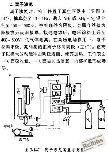

            楼主到底是辉光离子氮化炉,还是真空脉冲氮化炉?这个问题要搞清楚。这个问题不搞清楚就会犯低级错误
发表于 2015-8-3 19:07:27 | 显示全部楼层
孤鸿踏雪 发表于 2015-6-15 09:59
楼主到底是辉光离子氮化炉,还是真空脉冲氮化炉?这个问题要搞清楚。这个问题不搞清楚就会犯 ...
请问前辈辉光离子氮化炉和真空脉冲离子氮化炉区别在哪里?
发表于 2015-8-4 13:40:50 | 显示全部楼层
             看附件(截图)
发表于 2015-8-4 13:44:44 | 显示全部楼层
          如果,你想添置氮化设备,我建议你购置真空脉冲氮化炉,这种设备的氨气消耗量只是普通气体氮化炉30~40%,成本大大降低,渗速也比普通气体氮化炉快,而且现在国产的真空脉冲氮化炉随着配置的升级,可以很好的实现浅、无白层的可控渗氮
