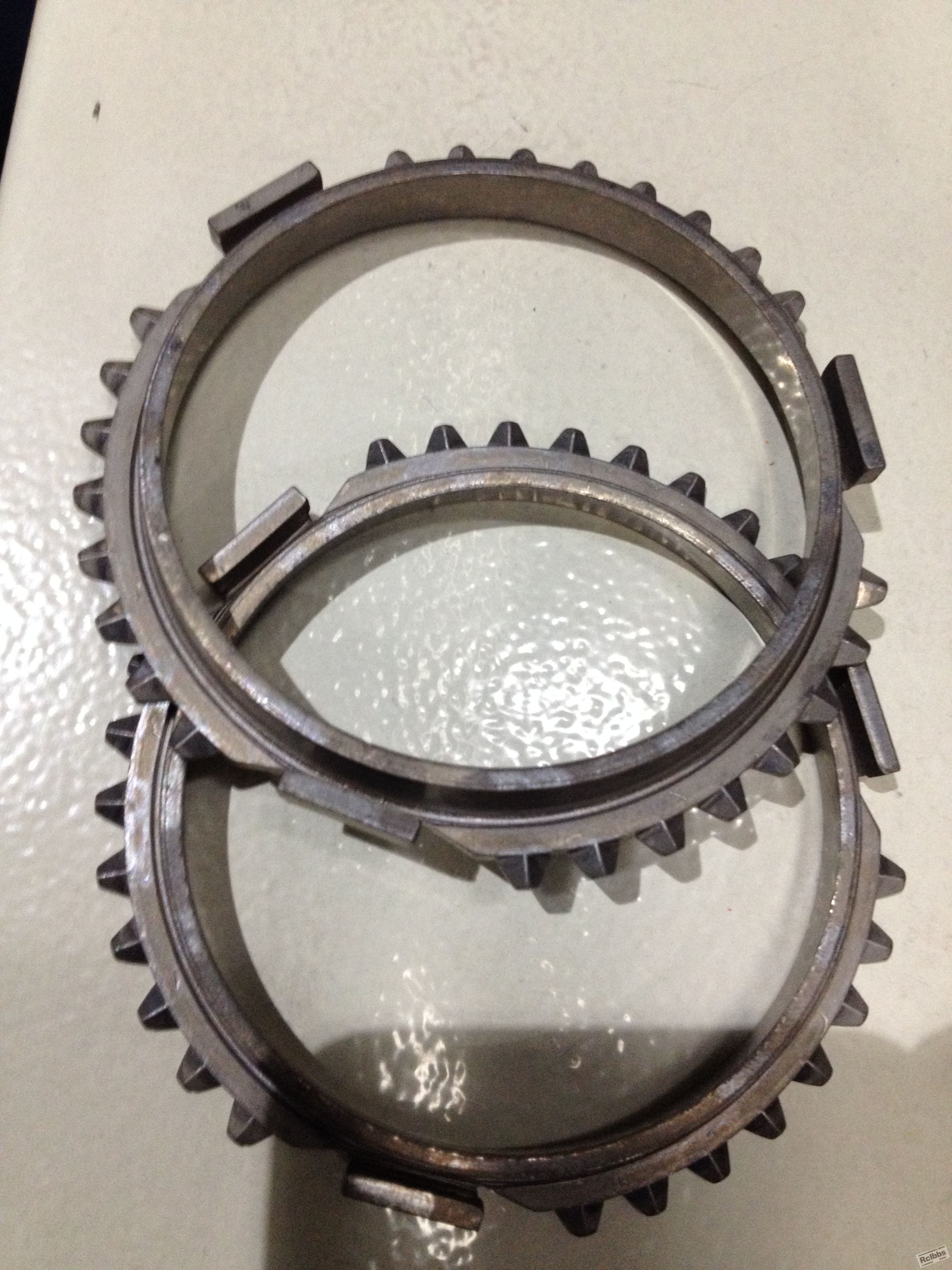

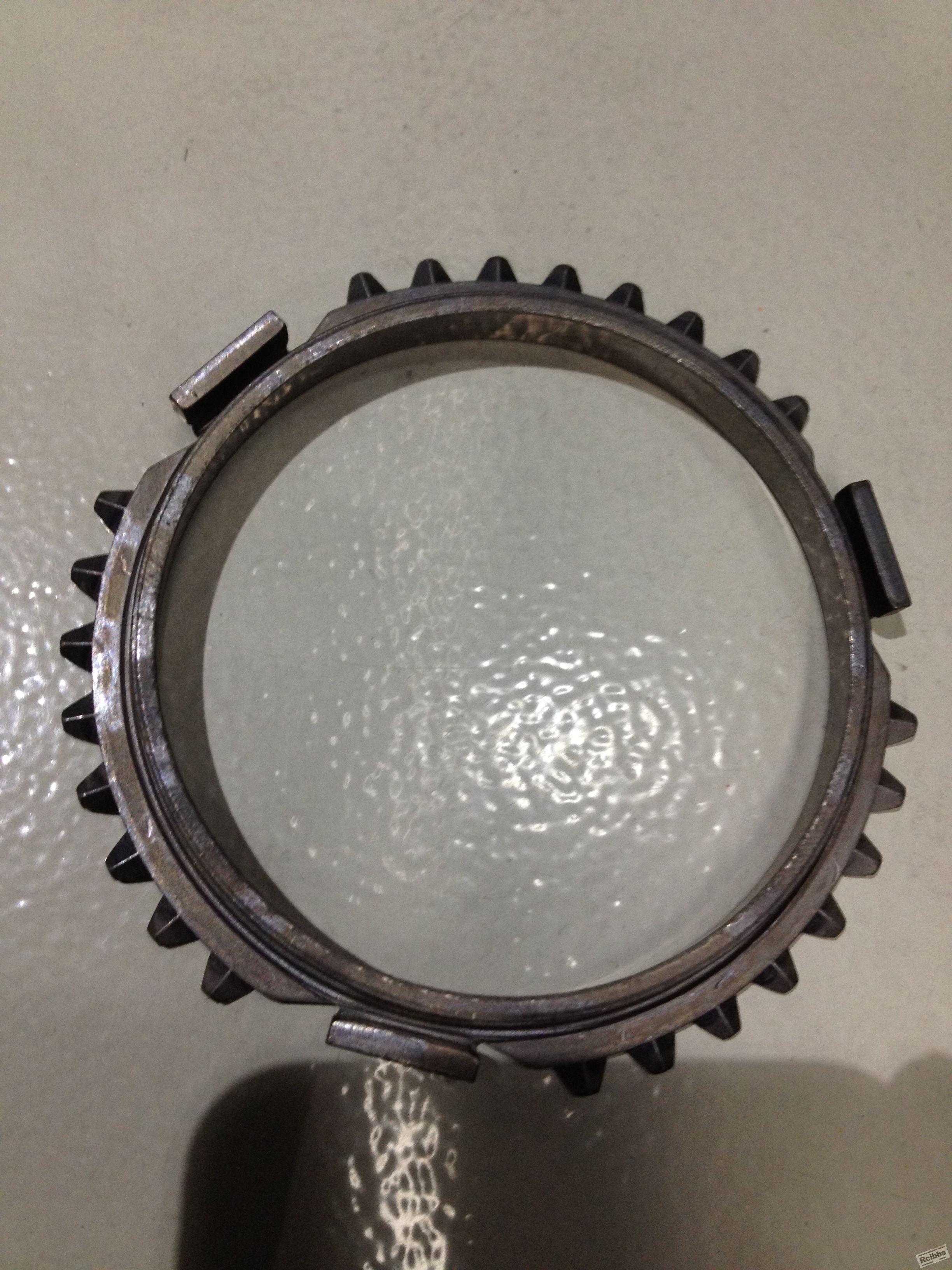

IMG_1931.JPG IMG_1932.JPG 冲压钢环,材料16MnCr5,以前软氮化出来的白亮层都在0.008--0.013之间,工艺要求0.005--0.015,最近突然白亮层不合格,就0.003--0.005的样子,而且正常情况下的颜色是灰白色,最近的上面出现点状金属色,什么原因导致的?

把问题产品的金相和外观颜色图发来看看吧!没看到实物都不好分析原因的。

 楼主| 发表于 2015-3-6 20:43:39 | 显示全部楼层
不好意思,暂时没有保存照片!

发表于 2015-5-9 14:05:33 | 显示全部楼层
氮化前未清洗干净,阻碍氮原子渗入。
发表于 2015-7-14 16:36:17 | 显示全部楼层
是呈金属色的部位浅,其他部位合格,还是整体浅了。
如果是呈金属部位部浅了,我认为还是没清洗干净造成。
如果整体浅了,可能是设备原因
