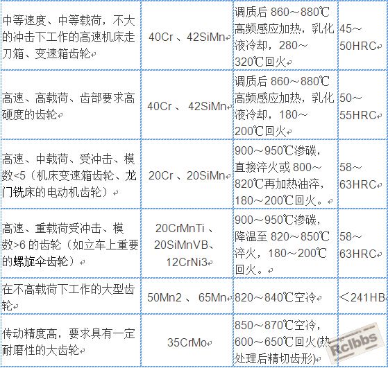

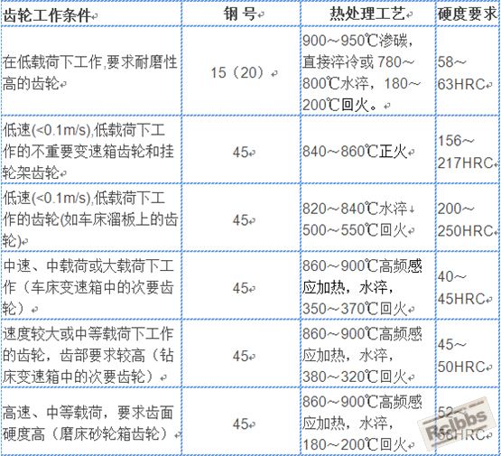

    目前,每辆汽车中通常有18-30个齿部,齿轮作为汽车行业主要的基础传动元件,其质量直接影响汽车的噪声、平稳性及使用寿命。并且齿轮的作用不同,选择的齿轮材料也不同,如汽车变速箱齿轮,驱动桥主动齿轮,驱动器差速齿轮等常采用20CrMoTi,20CrMo材料;汽车曲轴齿轮常采用35、40、45或40Cr材料。为了使汽车齿轮在使用过程中,获得较高的硬度,强度和弯曲疲劳强度和接触疲劳强度(抗疲劳点蚀),常热处理工艺来提高齿轮的硬度,耐磨性和抗疲劳强度。
二、汽车齿轮的热处理工艺
    汽车齿轮常采用的热处理工艺有正火,调质,渗碳等工艺,其中正火是在加工零部件之前,为了去除材料的内应力和增加材料的硬度;调质和渗碳一般在齿轮粗加工之后,为了得到高的表面硬度、高的耐磨性和疲劳强度,并保持心部有低碳钢淬火后的强韧性﹐使工件能承受冲击载荷,借以延长零件的使用寿命。对于不同的材质选择不同的热处理工艺,其中重要齿轮(如变速箱车轮20CrMoTi材质)需渗碳之后淬火、回火热处理,以提高耐磨性和疲劳抗力。为保证心部有足够的强度及韧性,材料的淬透性要求较高,心部硬度应在35~45HRC,表面硬度在58-64HRC。

    (4)调质热处理:由于齿轮的工作条件不同,热处理出来的表面硬度也不同,但齿轮经过淬火后的硬度一般都在HRC45以上,例如:汽车齿轮由于受力较大,受冲击较频繁的原因常采用20CrMnTi钢作为齿轮材料,20CrMnTi钢具有较高的力学性能,经过淬火后表面硬度可达HRC58~62,心部硬度HRC30~45,以提高耐磨性和疲劳抗力。
