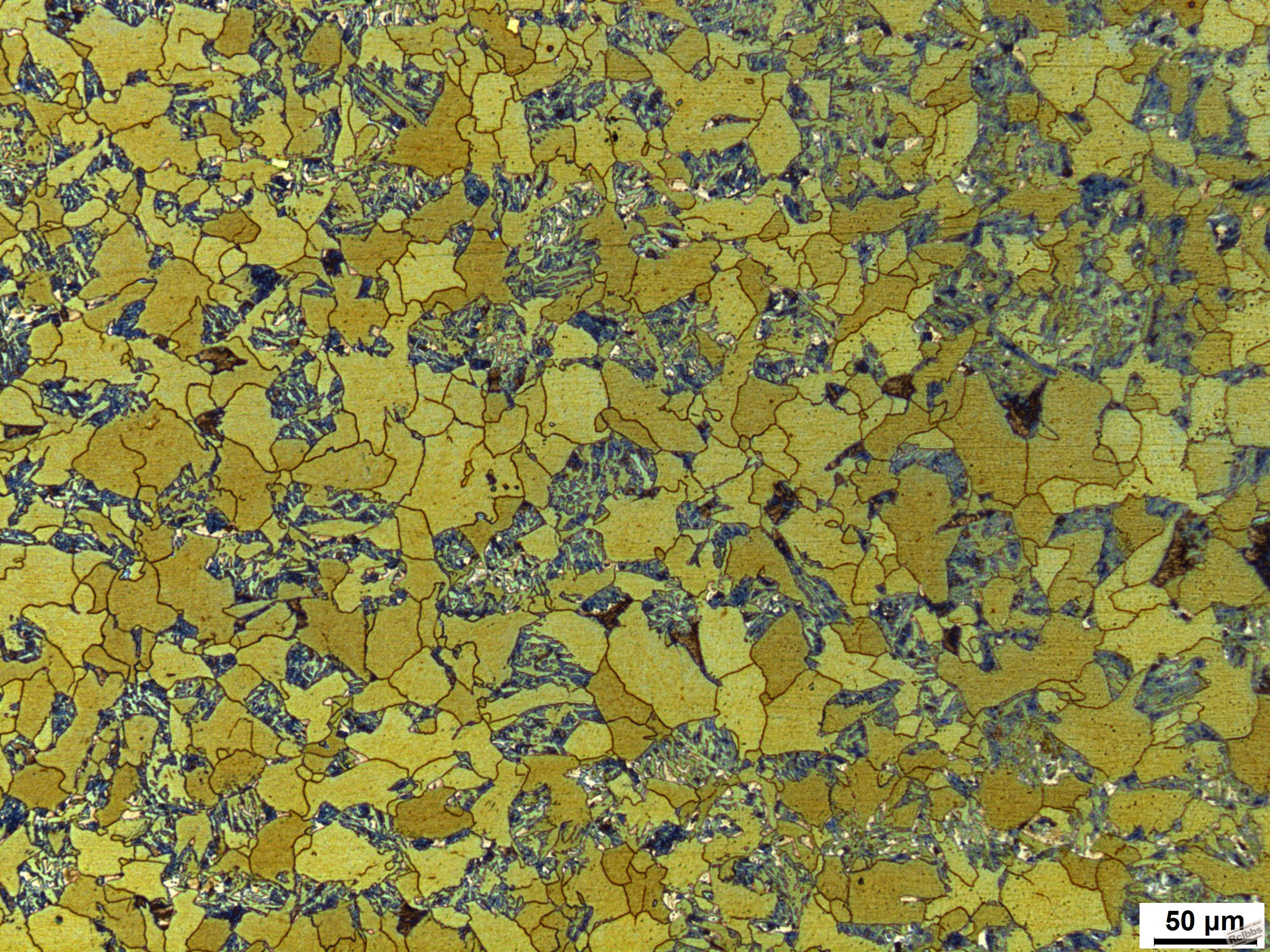

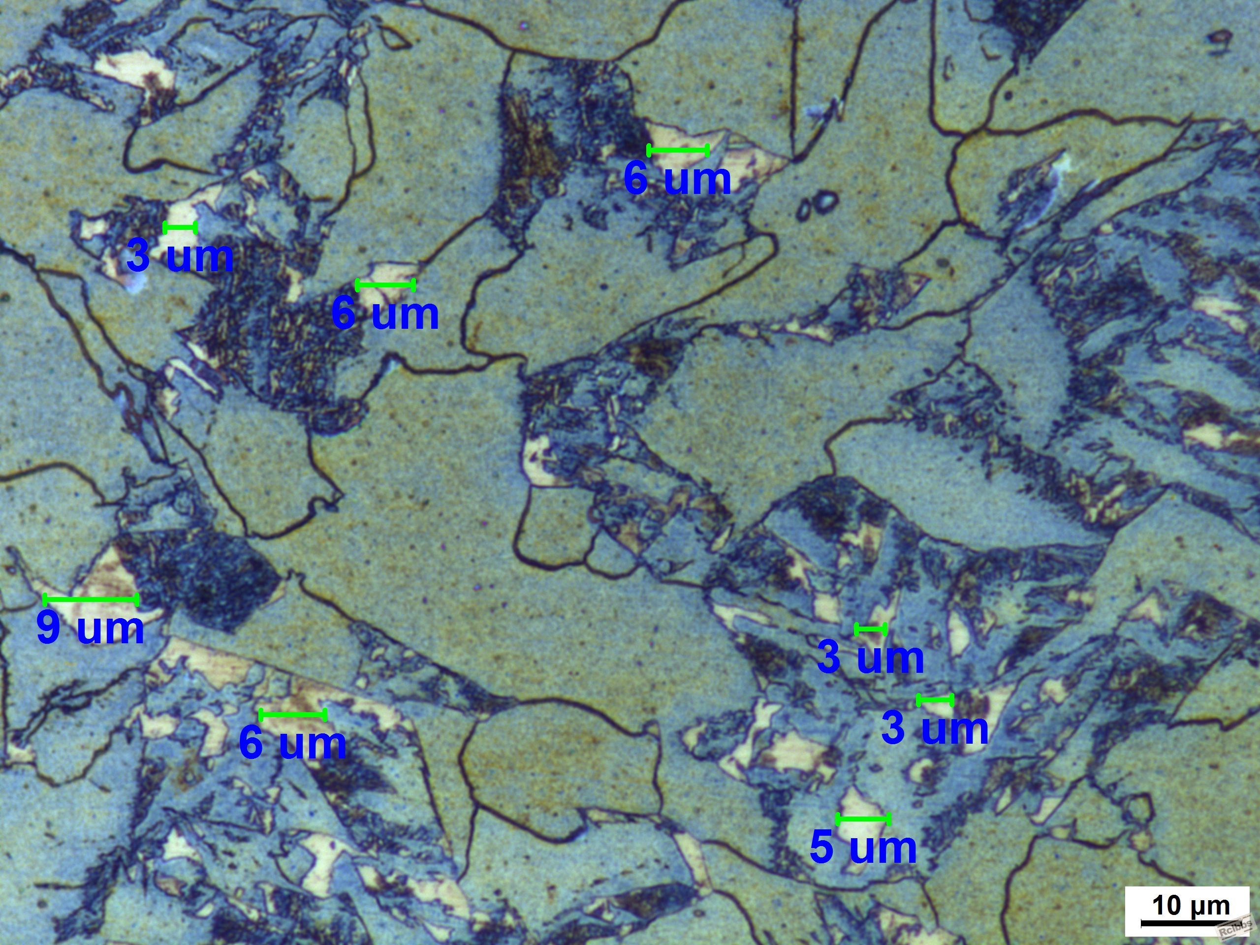

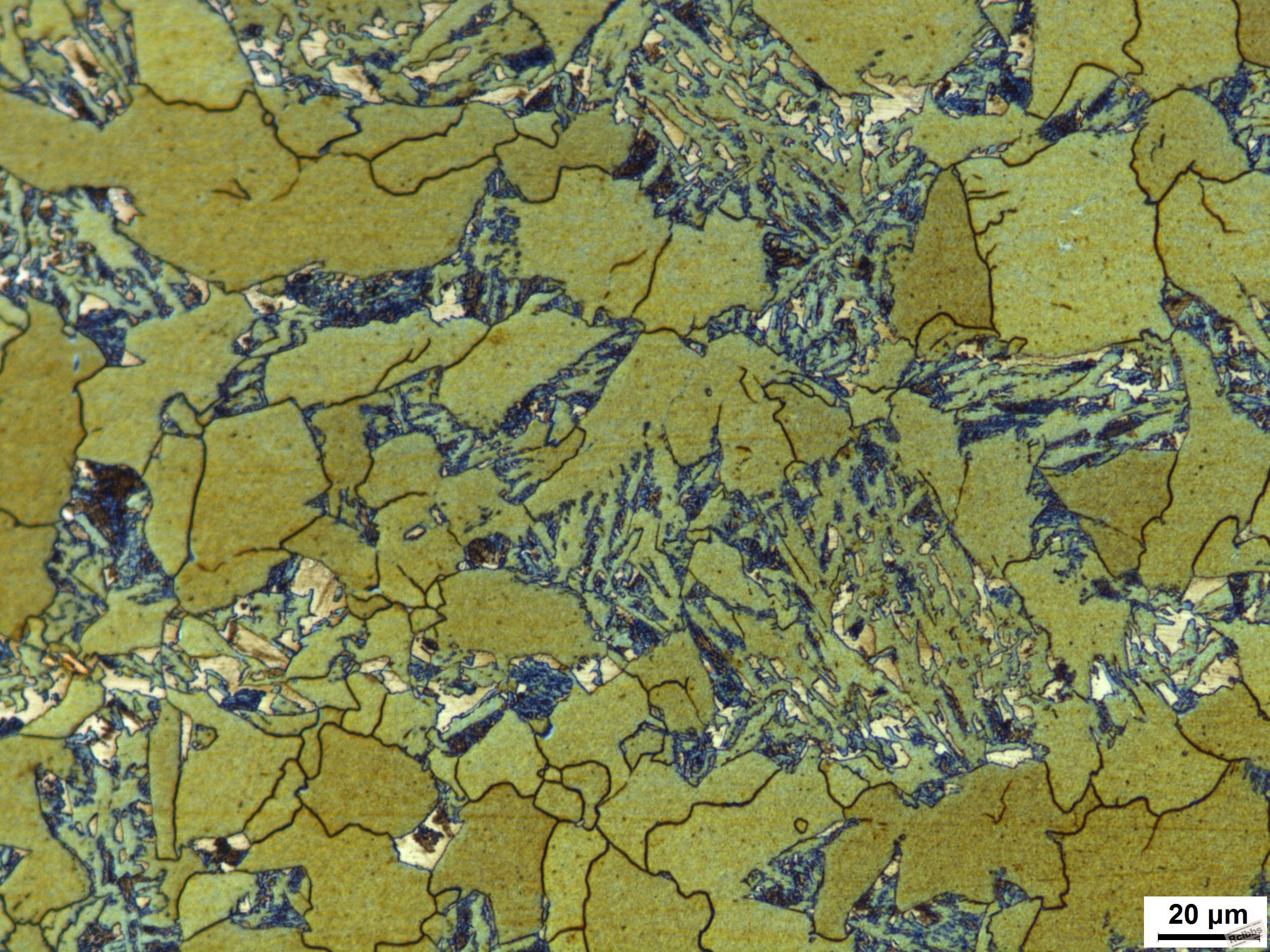

成分: 0.1%C,1.2%Mn,0.2%Cr,0.1%Nb。
热处理:970℃轧制后空冷;
腐蚀剂:LEPERA 试剂,请问组织,GB里面亮白色的是不是MA?
100X
100X
500X
500X
1000X
1000X
发表于 2015-3-3 08:30:24 | 显示全部楼层
F+GB
看组织用硝酸酒精腐蚀就行了,你这个试剂主要是对MA进行染色的

GB里面白色的小颗粒是不是MA?
发表于 2015-3-3 16:39:46 | 显示全部楼层
是MA,lepera试剂腐蚀后组织中亮白色为M/MA

请教楼主怎么腐蚀呢,有啥技巧吗,我怎么用lepera试剂搞不出这么漂亮图片,跪求楼主
 楼主| 发表于 2015-3-10 19:33:30 | 显示全部楼层
谢谢。。。。。。。。。。。。。。。。。
 楼主| 发表于 2015-3-10 19:34:12 | 显示全部楼层
就按照 书上说的去做就好了 啊   1:1 混合  然后 腐蚀 至蓝橙色就可以了
