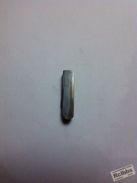

感应淬火硬化层的形状,硬化层中间深,超过客户要求2.0-3.0MM,两端太浅或太深,达不到客户要求。最好两端距中间1.5mm处可以浅,但1.5mm后硬化层要均匀,且达到客户要求的2-3mm深。

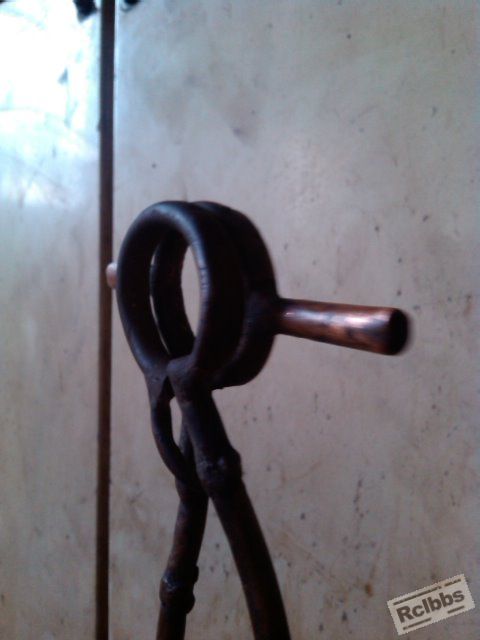

所用感应器
所用感应器
发表于 2015-2-21 11:25:26 | 显示全部楼层
     请把工件的图纸及技术要求介绍一下,并把所用设备的频率和感应器的具体尺寸形状一一说明。这样更有利于分析和找出解决问题的方案。

把功率和扫描速度调整一下。刚开始加热的停顿时间延长点,结束的位置早一点,避免尖角效应。

控制好移动速度淬火频率。你的感应器选择设计应该有问题。具体需要看你的图纸材料。。727619213加qq联系

应该是感应器的形状有问题,

感应器还可以改进!

这个工件比较简单,感应器有点不合适,调整一下应该没问题,从工件淬火层来看加热不均匀所致。
