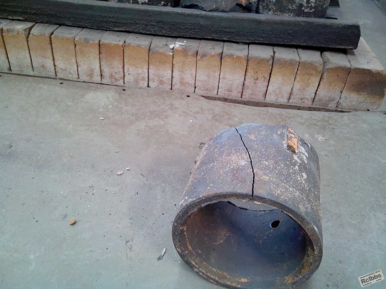

再来看看这是今天早上发现的 上炉44件 裂了有14件了。
套筒裂纹
套筒裂纹
刚接触这种材质,就知道特别脆。
原定工艺是正火,淬火,回火;这刚正完火就裂了14件了。
求助下各位老师想Cr26这种材质的铸件出现这种情况是怎么回事。应该如何调整工艺。

这种白口铁的热处理工艺是空冷淬火,你的正火和淬火有什么区别吗?这种白口铁是亚共析组织,如果碳与铬的配比过高会成为过共析钢,可能会在正火(也就是淬火)时开裂。

建议:
1、将开裂件的裂纹打开,先观察是否存在较大的铸造缩孔等;
2、Cr26属于高铬铸铁,合金元素多,合金碳化物数量特别多,加热速度应缓慢为指导思想,保温也应充分;
3、上面专家提的对,该材料空冷即为淬火,回火保温应及时,不必等空冷至室温才回火,应选择稍高的温度(如500-600,具体应经多次试验确定,这里仅仅是建议);
4、同样滴,回火后的降温速度同样应得到控制,“缓慢”是要点。
 楼主| 发表于 2015-2-25 13:40:51 | 显示全部楼层
裂纹打开看了,发现是黑色,很明显被氧化了;是否可以确定是在升温阶段开裂的呢?

增加升温平台,建议改为控制速度炉冷,而不是空冷(气淬),然后及时回火!

易淬裂材料,一般应阶梯升温,缓慢降温为策
