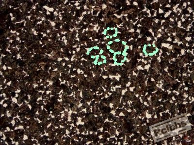

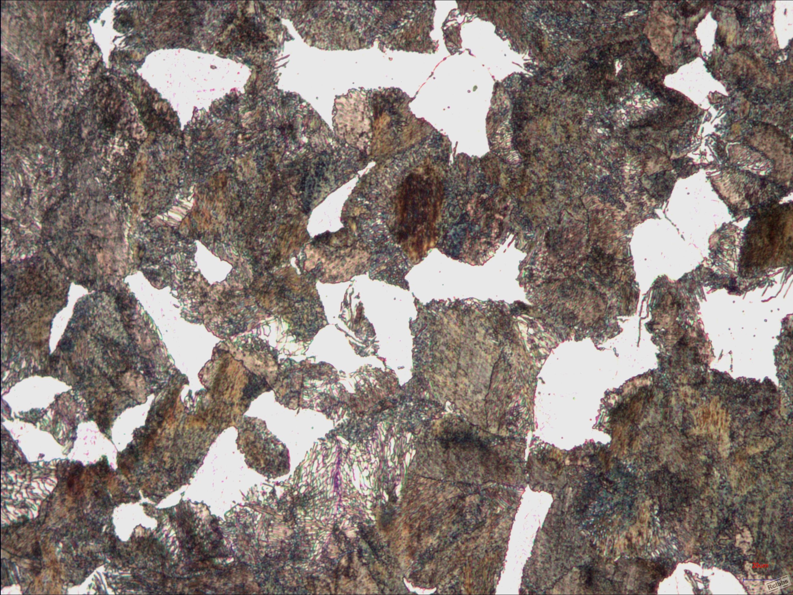

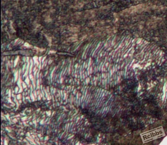

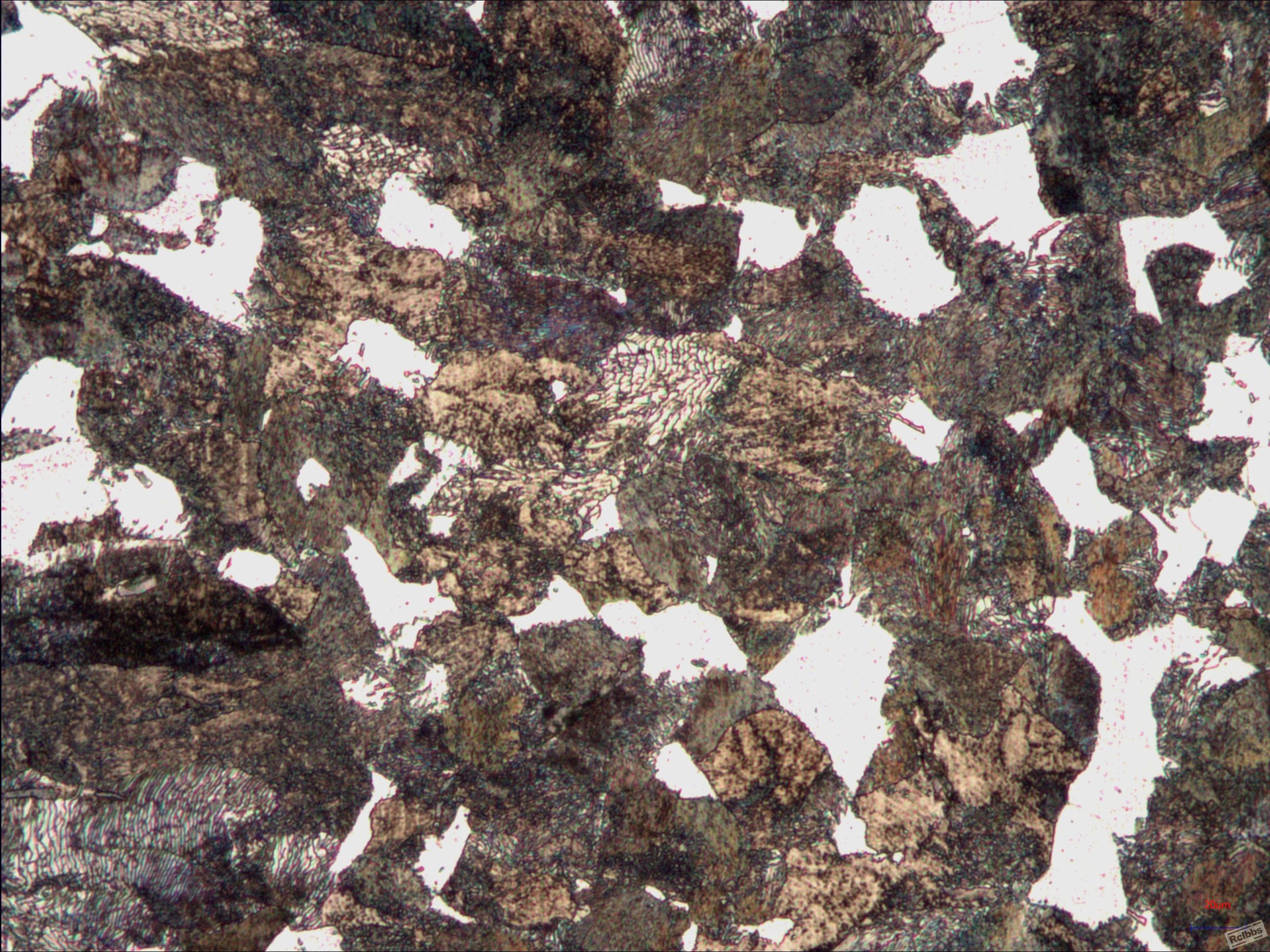

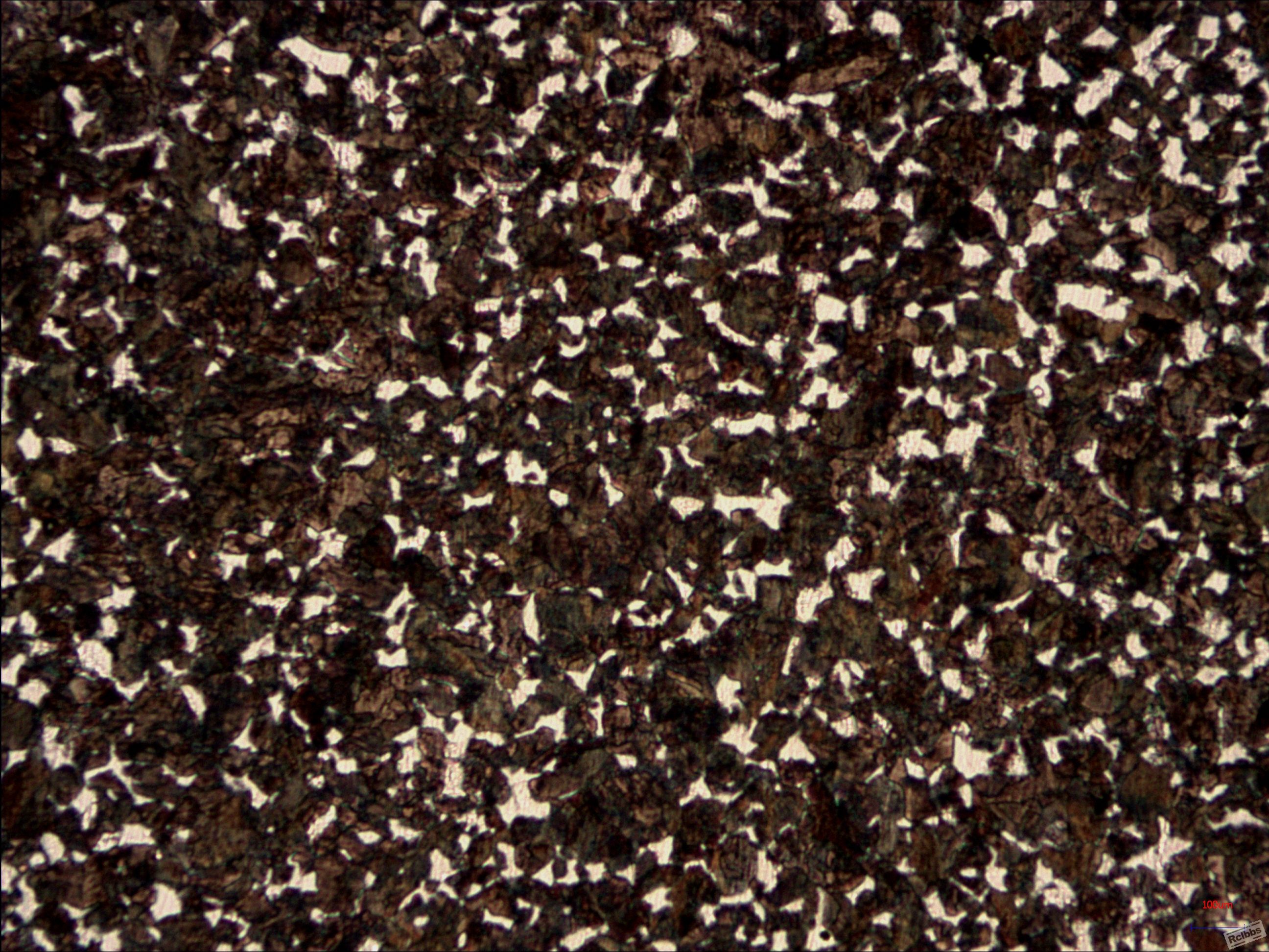

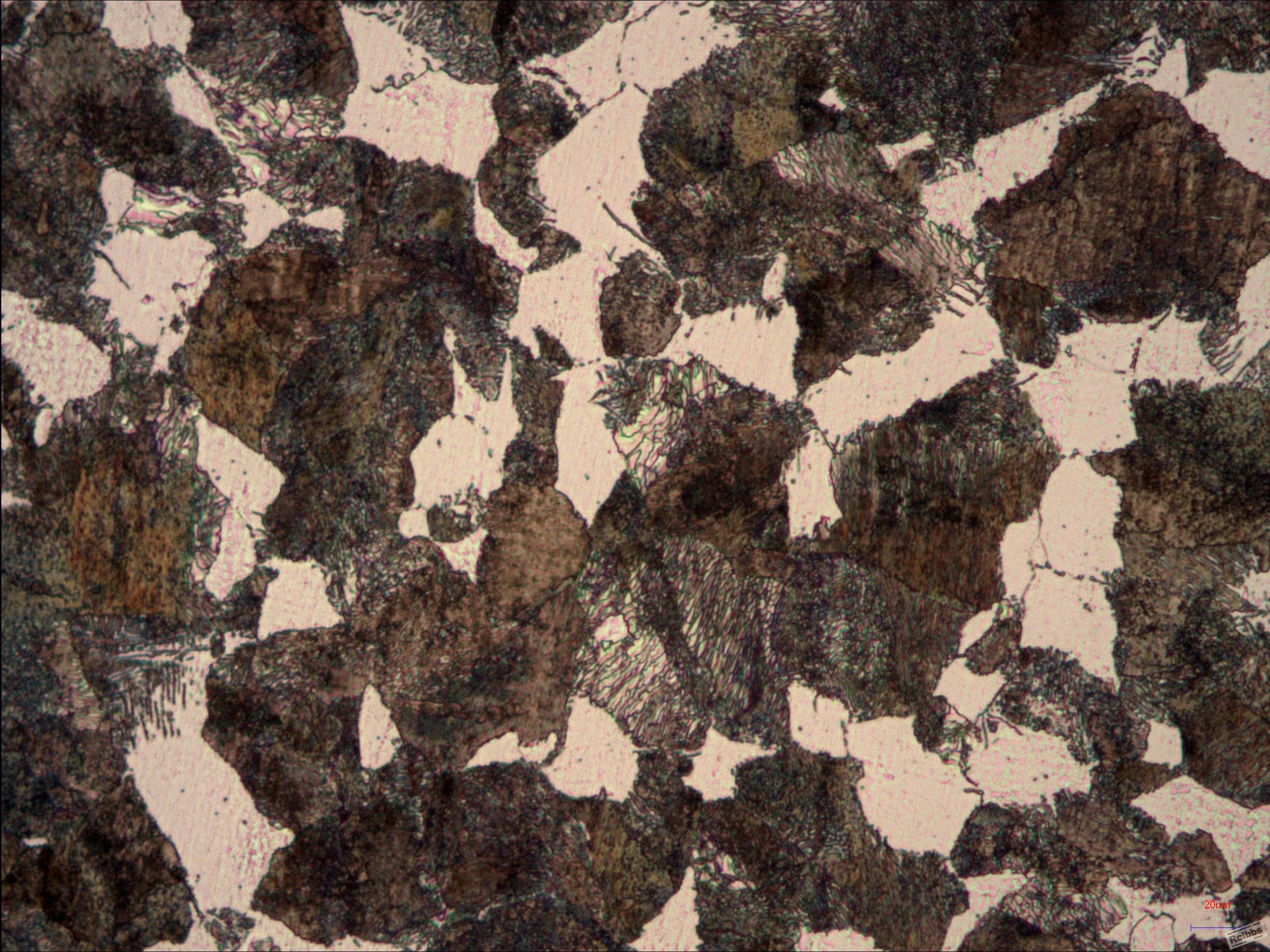

想问一下金相组织包括哪些?F上的一条条的是什么组织?

个人认为,组织还是P+F,条状的还是P,是P从片状转向粒状的中间产物,有不同意见的吗?

F上的一条条的是铁素体晶界-------------------------------------

这种组织,评的是奥氏体晶粒度,根据先共析铁素体构成的网络。

我认为那是片层间距很大的珠光体,

发表于 2015-2-12 17:26:35 | 显示全部楼层
请问袁工,你是怎样给铁素体着色的?是用软件还是手工涂上去的?

很正常的正火组织啊,珠光体和铁素体,一条条的只是珠光体片层间距不同而已。

F+P,珠光体间距不同
那是铁素体的晶界,赞
是用图像软件中的画笔涂上去的-------------------------------------
