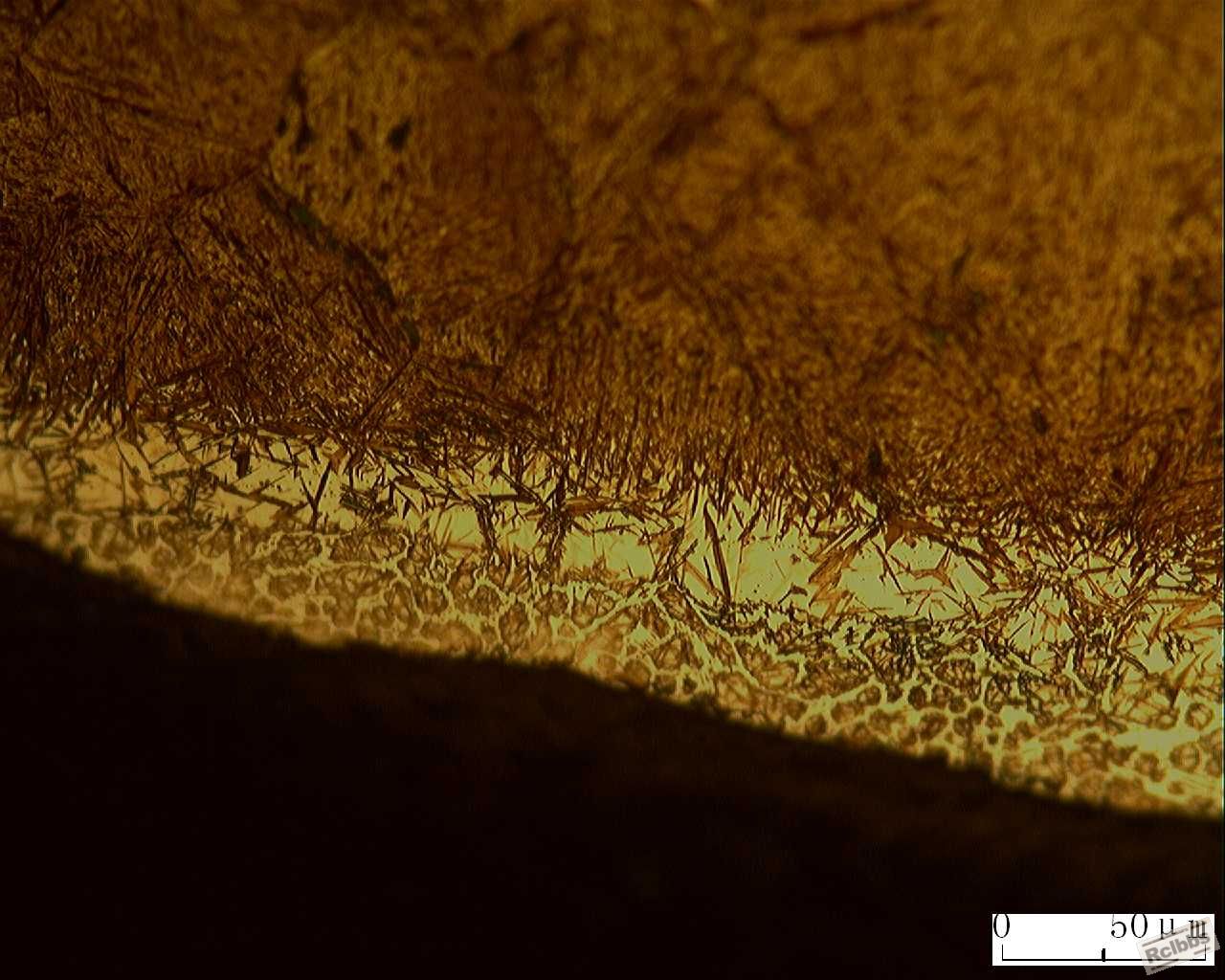

不知道是哪里出问题?
不知工艺上出了什么问题造成表面熔化,组织是可以解释清楚的,我以淬火后的组织解释如下。由于表面温升太高,沿着晶界熔化(会呈半流动状态),熔化的液体会吸收更多的碳,同时会使未融化的固体部分贫碳。在随后冷却过程中晶界部分依次转变为奥氏体→贝氏体,即白亮的网状。固体部分因贫碳冷却后的组织是铁素体+淬火组织或屈氏体。次表层是淬火组织+残余奥氏体,内层是少量残余奥氏体+淬火组织。因为不知是否回火只能做如上解释。

400X图片,求大家帮忙分析

发表于 2015-2-9 13:00:10 | 显示全部楼层
表面网状的是铁素体吗?次表面是奥氏体?零件和感应圈距离怎样?有接触到吗?
发表于 2015-2-9 13:18:24 | 显示全部楼层
来个高手解答分析一下吧,感觉拿不准。最表面网状铁素体,但晶粒度也太小了,次表面分析不出来,最里面正常回火马氏体。

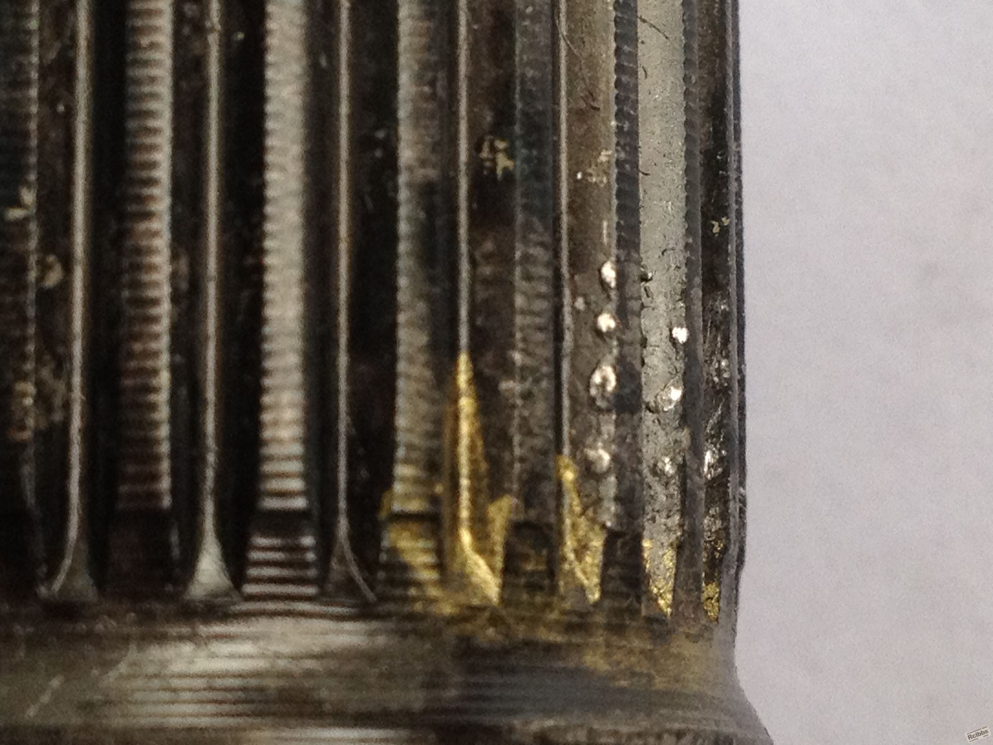

花键烧熔外观图片,感应淬火回火

发表于 2015-2-9 19:50:36 | 显示全部楼层
是不是零件和感应圈接触到了,造成断路烧熔

接触线圈设备会报警,整批零件下来有几十件这样的。
签到天数: 69 天
发表于 2015-2-13 14:43:35 | 显示全部楼层
你好,我之前做过2年花键轴感应淬火,这应该是碰到感应器打出火花造成的,一般擦出火花不会报警,甚至有时候吸在感应器上都不报警,基本是打火花造成的,等待你的现场分析结果

注意间距和功率大小,尤其感应器后面看不到的区域间距,很容易被忽略
发表于 2015-2-17 15:00:21 | 显示全部楼层
感应圈粘上东西了估计钢銷什么的与工件有接触。打伤了

发表于 2015-2-25 14:09:36 | 显示全部楼层
应该是与感应圈有接触,短路烧化,尖角效应不到这种程度
接触报警就涉及到电气设定的灵敏度了,有时设的比较高,轻微或局部接触不会报警的,还有检查过感应线圈吗?

fengyonghe 发表于 2015-2-9 23:55
不知工艺上出了什么问题造成表面熔化,组织是可以解释清楚的,我以淬火后的组织解释如下。由于表面温升太高 ...
弱弱的问一句:为啥融化的液体会吸收未熔部分的碳
发表于 2015-4-1 10:59:45 | 显示全部楼层
工件也要清洗干净,有铁沫也可能会打火。
