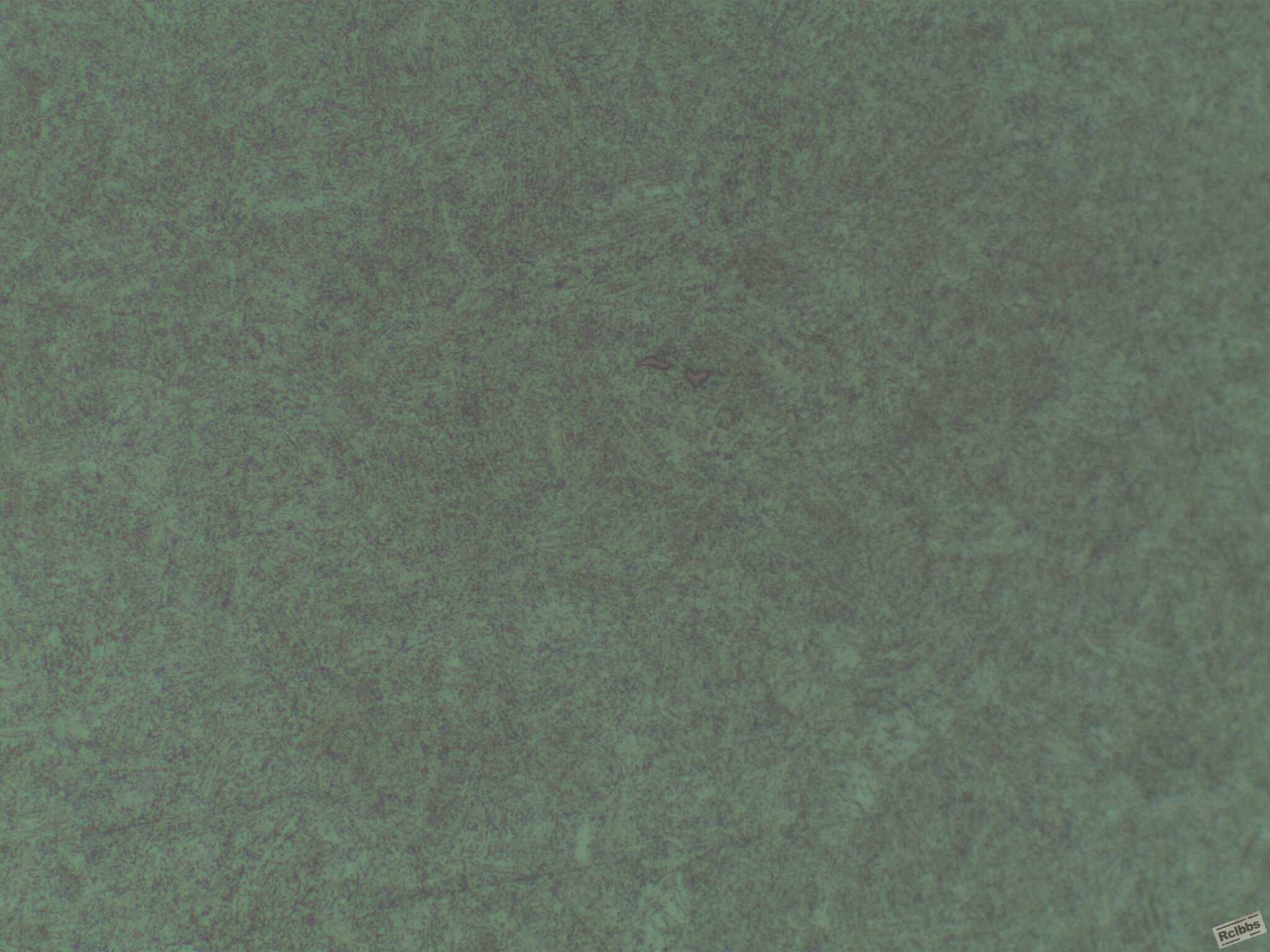

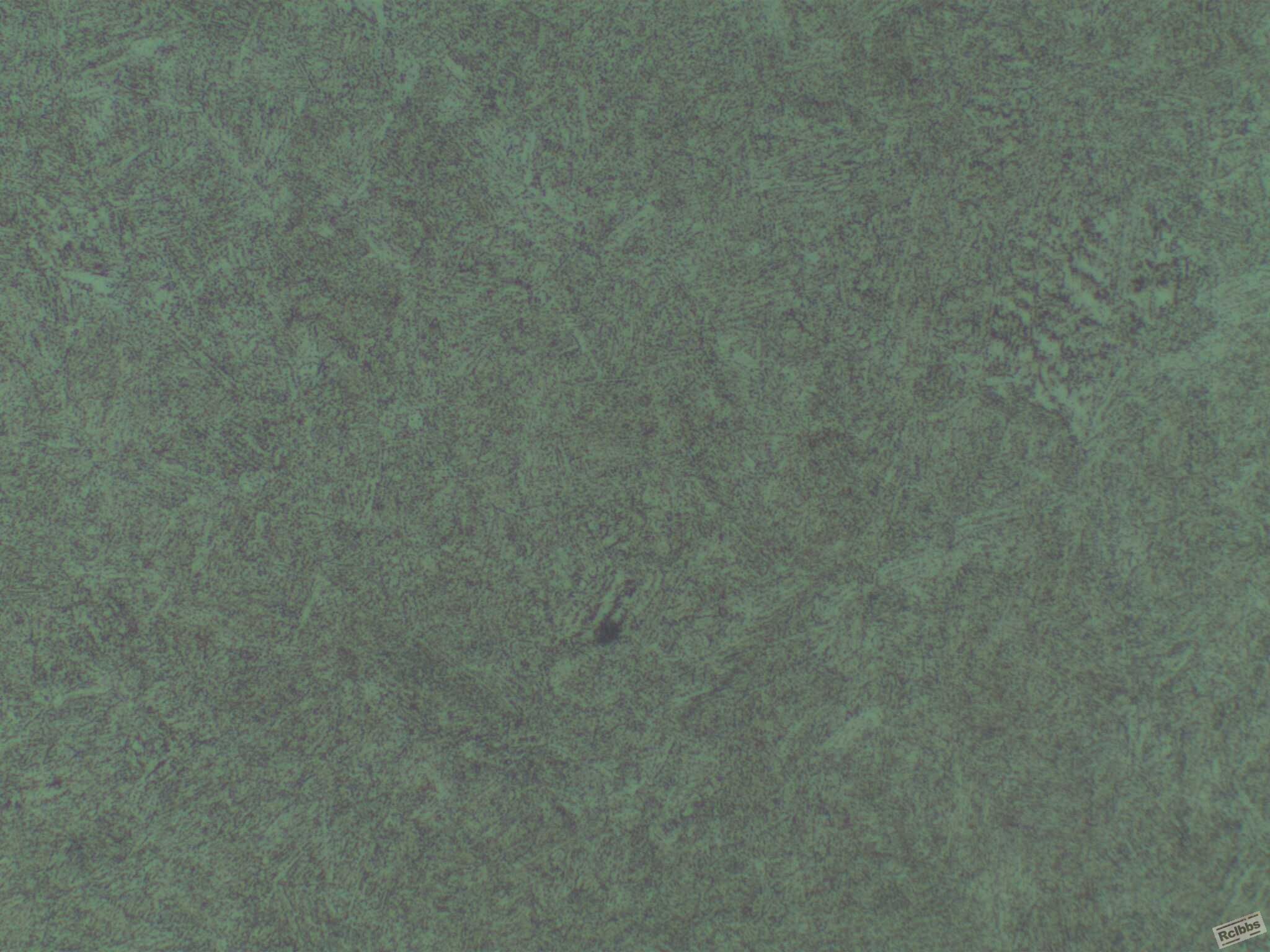

30crmnsi中频淬火。大家看看是否有马氏体。500倍
签到天数: 20 天
发表于 2015-2-8 14:35:36 | 显示全部楼层
感觉照片不是很清楚,没发现有马氏体,打硬度了吗?
 楼主| 发表于 2015-2-8 19:40:38 | 显示全部楼层
打了。硬度也就hrc40-35
发表于 2015-2-8 19:55:51 | 显示全部楼层
没有发现马氏体,不像淬火组织
签到天数: 72 天
发表于 2015-2-9 14:45:20 | 显示全部楼层
是淬火+回火组织~~~~~~~~~~~~`
