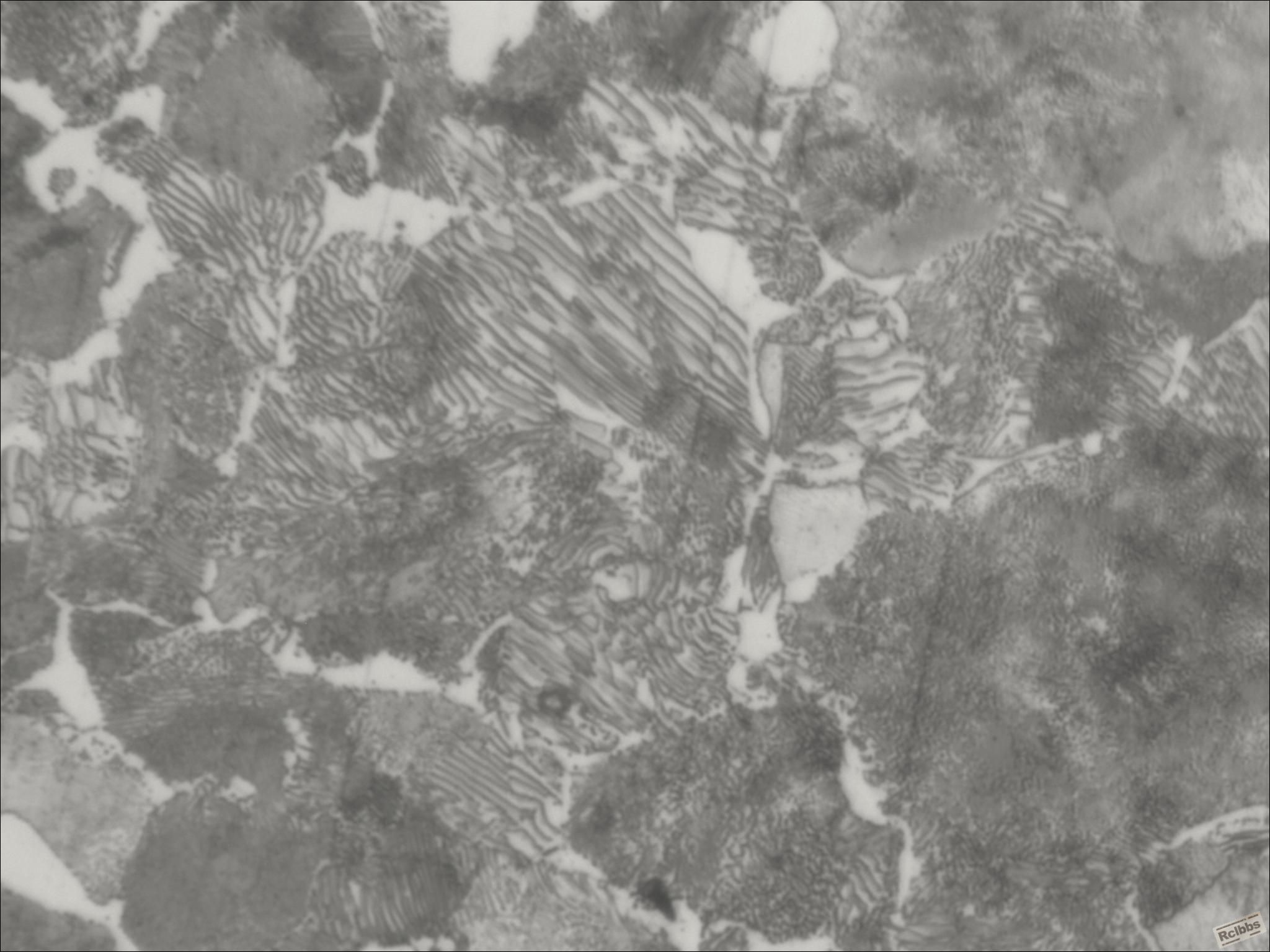

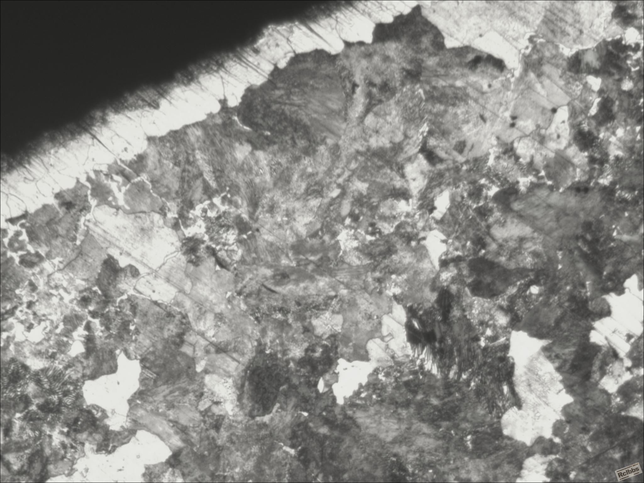

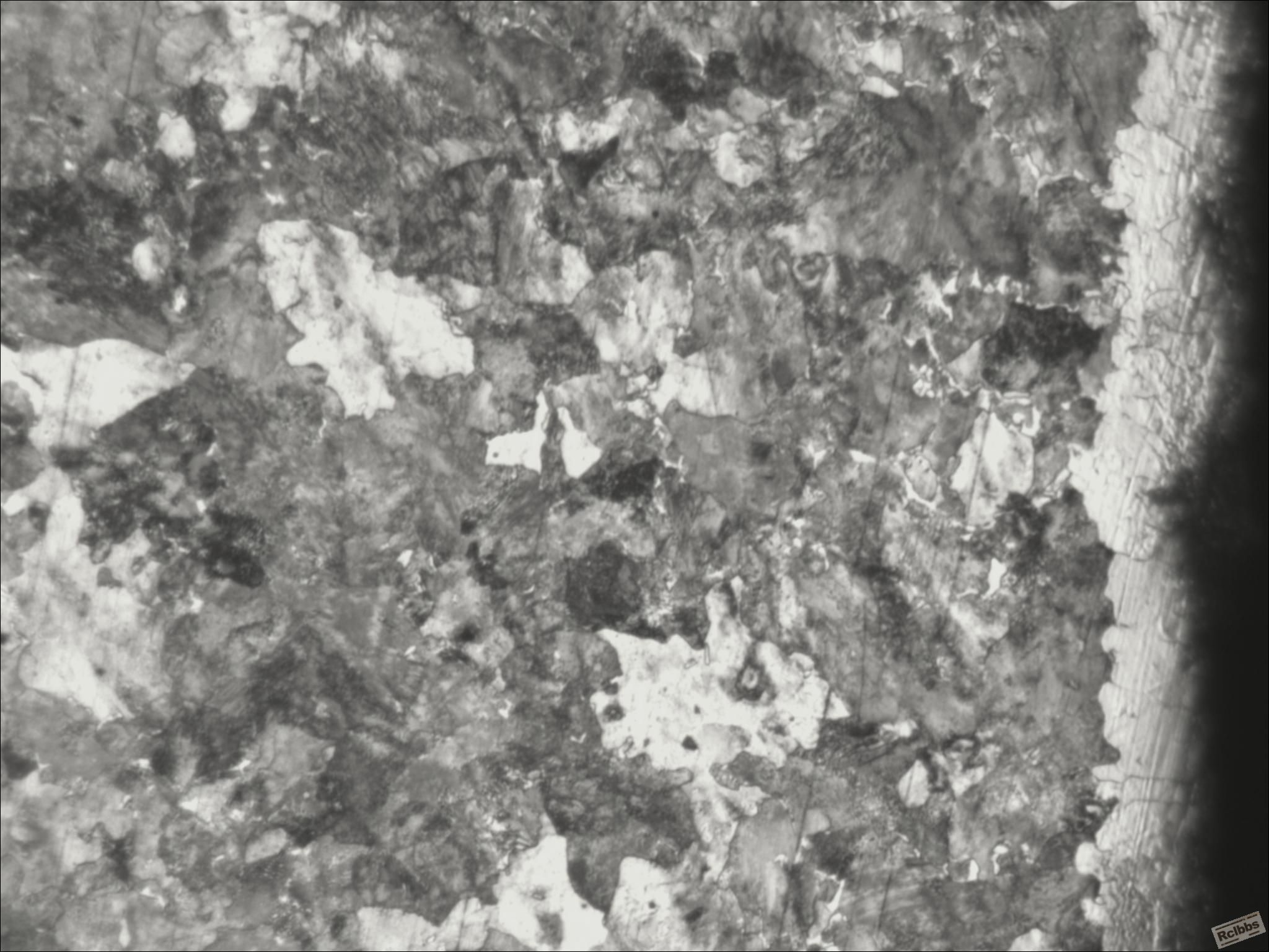

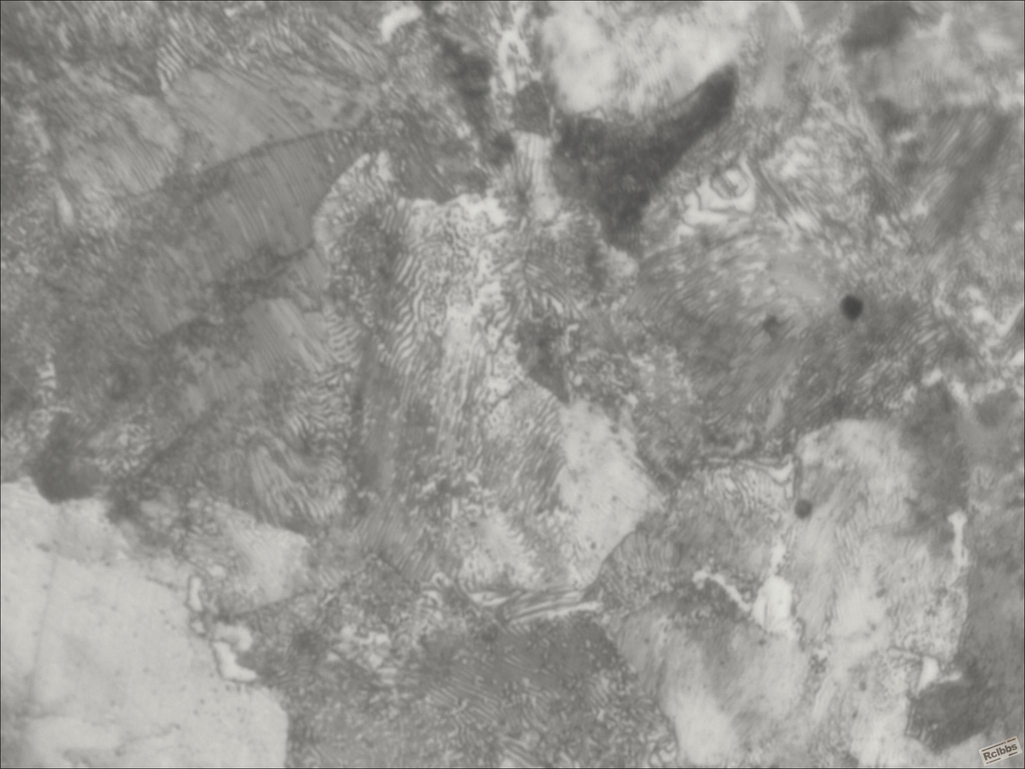

这些零件是渗碳后,因为机械故障停留在炉子里缓慢冷却到室温的工件,材料是20CrMnTi,强渗:890*250*1.0;扩散:890*100*0.9,840淬火。形成如下的组织的过程是怎么样的????请大侠详解!!!上面两张是100倍的,下边两张是400倍的

冷却过程保护气氛不足,表面已脱碳
沿晶界析出地次渗C体(白色网状),粗片状珠光体+索氏体+块状铁素体

能否在图片中表面次渗碳体和索氏体的组织?我实在看不出来,谢谢!
签到天数: 18 天
发表于 2015-2-9 13:41:58 | 显示全部楼层
因冷却速度慢,过饱和奥氏体中的渗C体以二次渗C体沿晶界析出,同时导致其附件的C含量不足,故缓冷过程中析出铁素体,同时形成粗片状珠光体,饱和奥氏体直接转变为较细的索氏体
