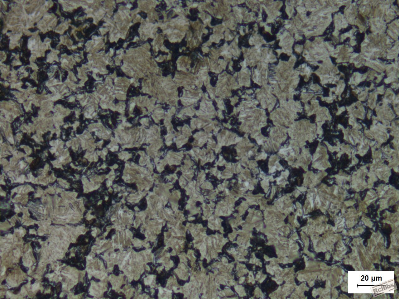

灰色基体为马氏体和黑色淬火托氏体呢?

我认为是冷却不足而非欠热!

材料和热处理是什么一个情况……

同意你的判断

支持你的看法,45钢么?

正确,是这样的~~~~~~~~~~~~~~~~~~~~

是的,我也这么认为的

是的,比较典型的欠热淬火缺陷!

这个组织做的很标准啊

很典型的托氏体,一般都是冷却不足造成的吧!

比较典型的感应淬火过渡区,45#钢的样子

楼主,零件是怎么个处理过程,组织做的很典型,原因要和过程联系起来分析才好。

要看工艺  不然就是瞎子摸象
