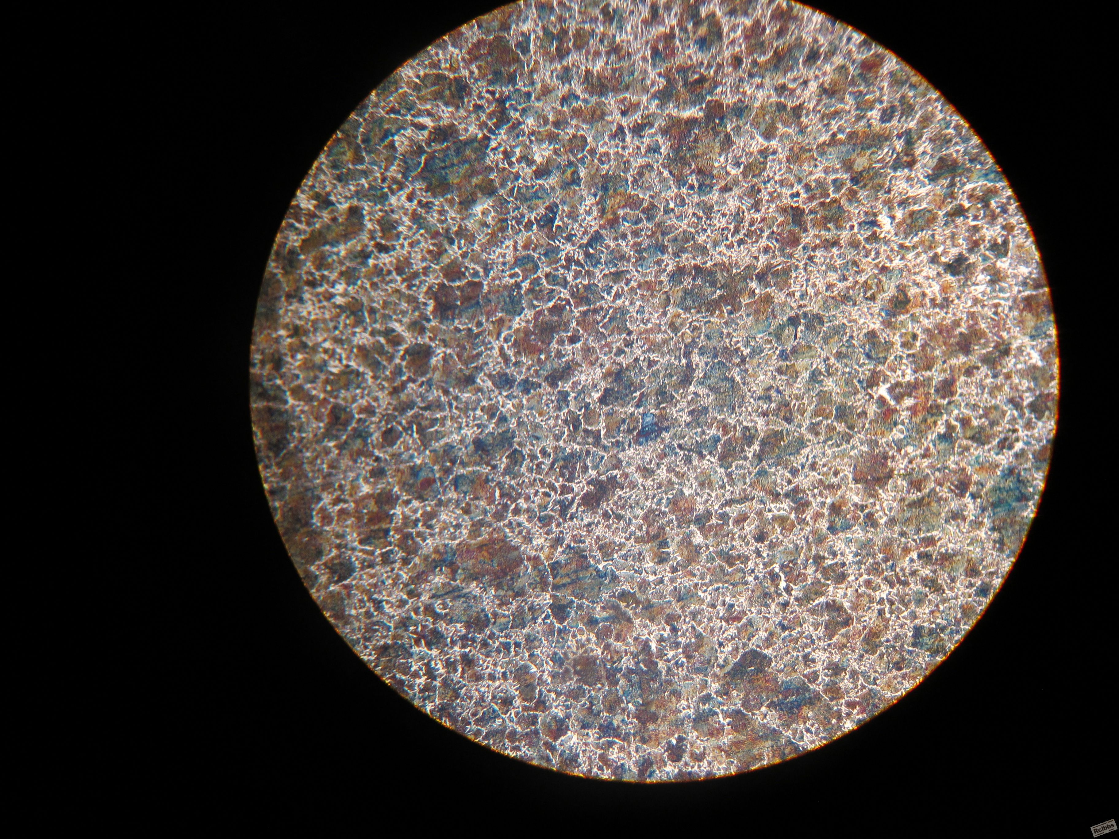

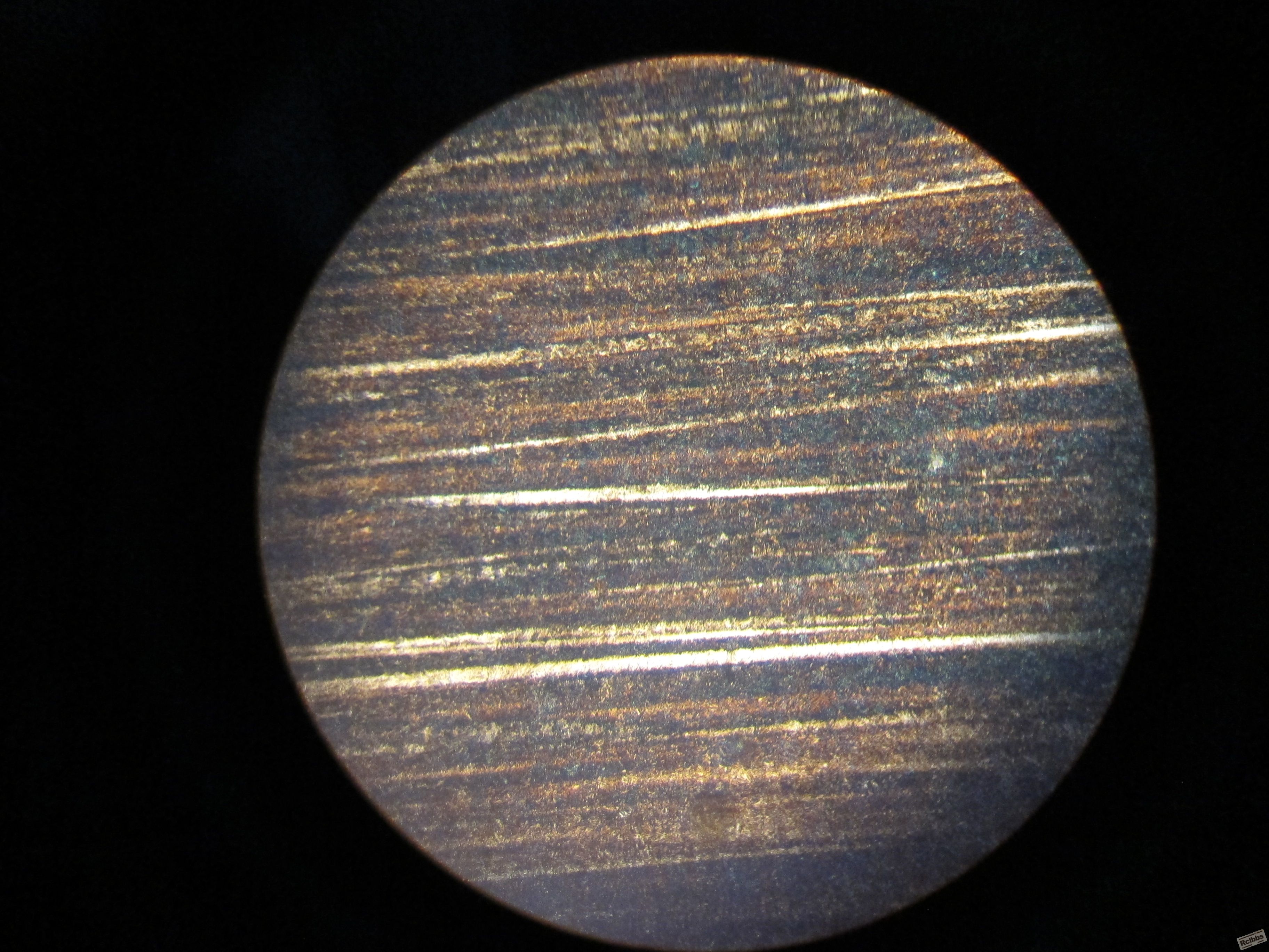

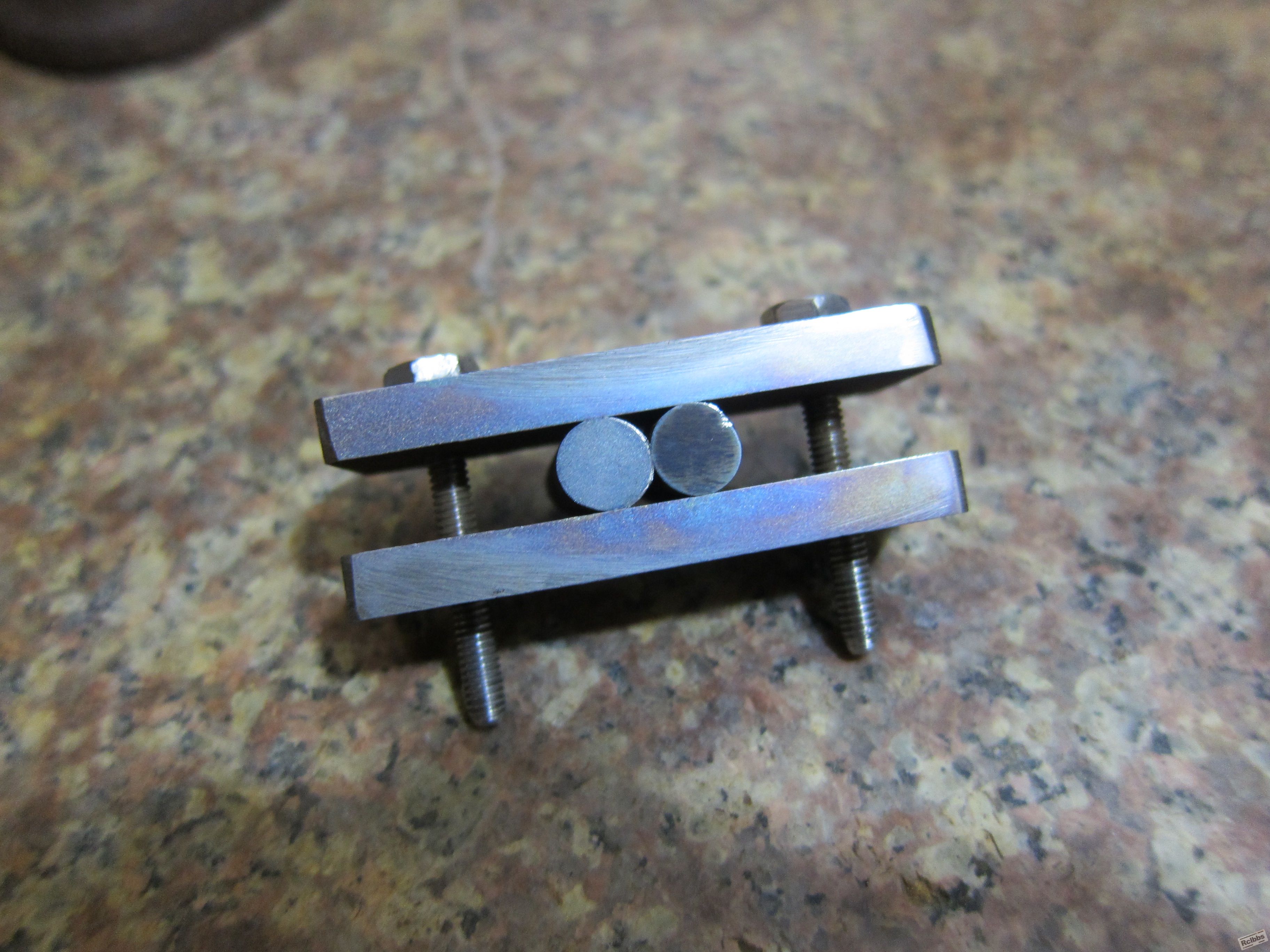

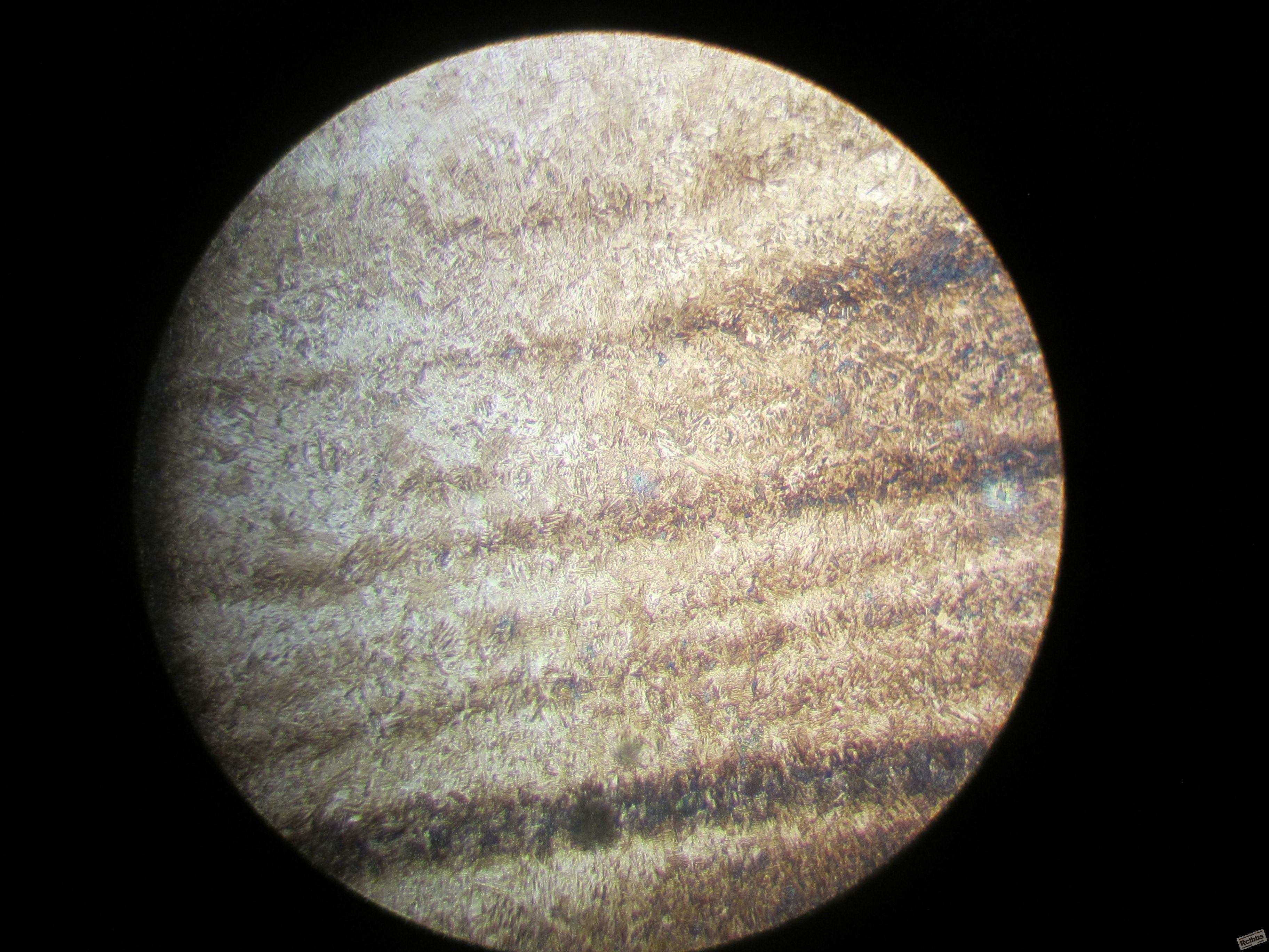

材料为45钢,一试样为原材料,估计是正火态,另一试样为840加热淬火后未回火态,两试样装同一夹具,一样的磨削,抛光,腐蚀,为什么淬火态试样腐蚀后看上去就像没有抛平(抛光的时候,看表面几乎已是镜面,看不到划痕),在显微镜下看更明显了,应该不是偏析。抛光几个试样都这样。
淬火态100X
原材料 100X

发表于 2015-1-29 22:34:20 | 显示全部楼层
砂轮片切割的热影响区。对铁素体珠光体组织没啥影响。

发表于 2015-2-6 10:03:14 | 显示全部楼层
应该就是这个原因导致的。

发表于 2015-1-29 22:06:10 | 显示全部楼层
制样不好引起的。
横向磨面不应该存在带状。
回复 顶 1 踩 0
发表于 2015-1-29 21:03:51 | 显示全部楼层
我感觉这两个地方好像珠光体有点成带状,不知道对不对
[img][/img]

发表于 2015-1-30 10:50:06 | 显示全部楼层
横向断面应该看不出带状
发表于 2015-2-3 08:59:53 | 显示全部楼层
是不是淬火态硬度太高导致正常制样不好,将最后精磨,抛光加强一下试试吧。
发表于 2015-2-3 09:16:56 | 显示全部楼层
制样时磨削烧伤,从第三张照片可以看出深色部分已回火。
签到天数: 27 天
发表于 2015-2-5 13:54:16 | 显示全部楼层
  这是碳和合金元素的带状偏析造成的。淬火态保留了加热时碳和合金元素从碳化物向周围的扩散溶解状况,这就造成带状碳化物区和带状铁素体区抗蚀能力的差异。
签到天数: 364 天
发表于 2015-2-5 16:22:26 | 显示全部楼层
这应该是制样的问题,是不是切割的时候砂轮烧伤的,不是带状偏析。
