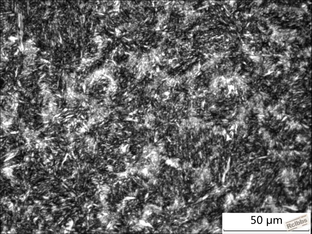

疑问:1:第一张图片中,那些呈网状的白色区域为什么组织呢?

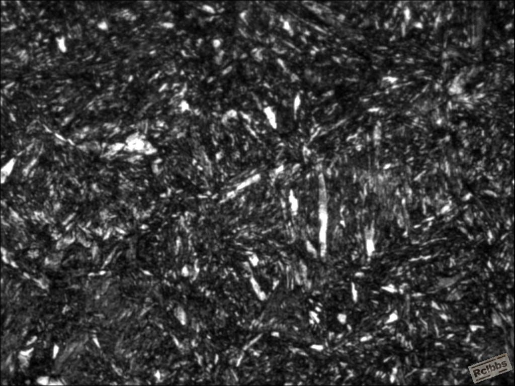

      2:第二章图片中,基体组织为回火托实体,那上面的白亮块状是什么呢?我们的工程师分析为残留铁素体?

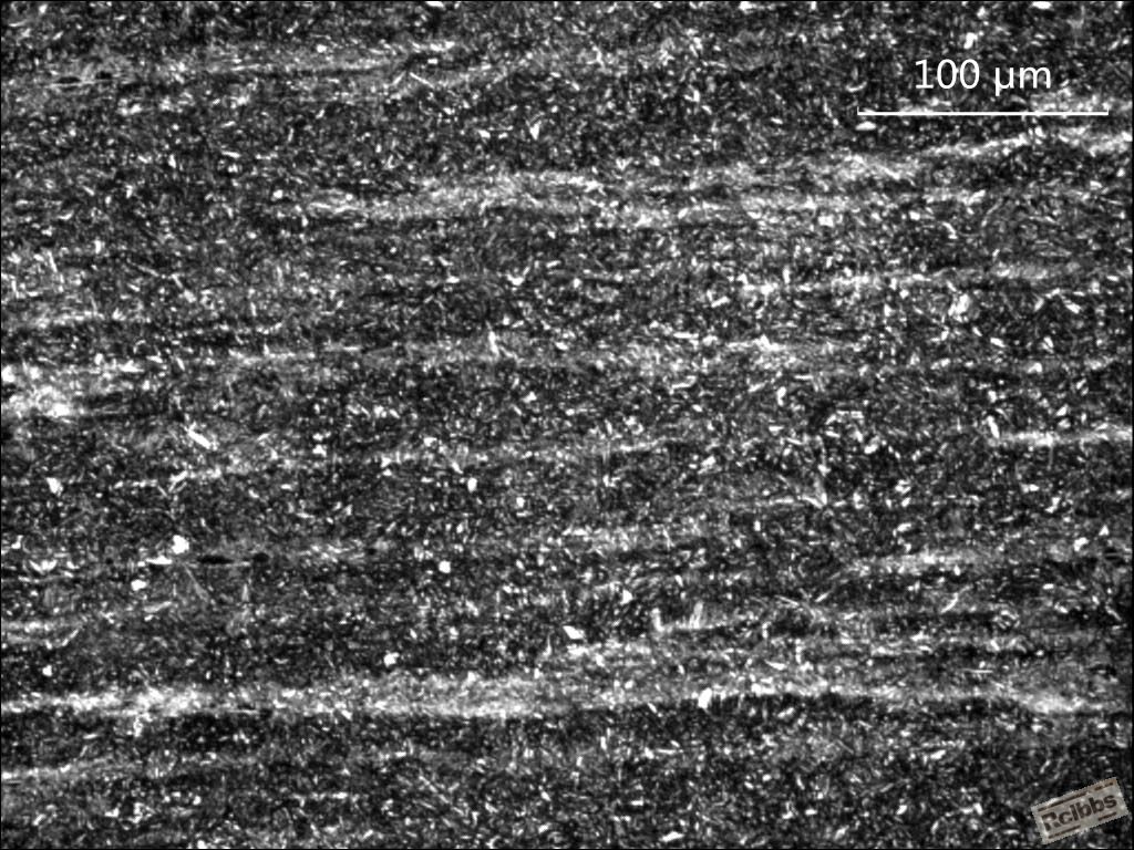

追加一张纵截面组织,其中带状是否为带状组织,供应商说该组织无法避免。

1.呈网状的白色区域,个人认为是铁素体+类似珠光体组织,显微硬度应该衰减100HV以上吧;
2.基体为回火屈氏体不错,图中的白色组织是铁素体,不过1000倍下这么细的话,应该影响不大了;
3.如果是轧制板材的话,带状确实是很难去掉,国内几大特钢厂基本也都存在这个问题,这种组织对于板材的影响不是很大!

我个人的理解是这样子的:在淬火前组织为F+P,淬火加热到奥实体化温度后时间比较短,其元素没有扩散充分,导致回火后,成为贫碳区,侵蚀后颜色发白。其分布也与正火态的铁素体分布吻合。不知道我理解的对不对呢。
放大倍数均为500X

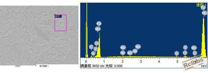

handshake 那开来硬度是没有衰减,此种情况我也遇到过一次,最终钢铁厂家给解释的是碳偏析了,形成合金碳化物,而这些碳化物具有较高的熔点,在奥化过程中较难被溶解和均匀化!下面是钢厂给的检测报告内容。仅供参考……
“由3可见,在6000倍左右扫描电子显微镜下观察,回火屈氏体上析出各种形态的碳化物,有细小颗粒状、条状、块状等,偶尔存在未溶碳化物,在不同区域进行能谱成分定量分析,所选择的区域的不同在总含量不变情况下,存在化学元素的不均匀现象,集中反映在钢中的主要元素锰、铬不均,特殊元素钒、铌、钼及氮也存在不均现象,偏聚区与金相组织相对应为白色区或白色集中区。”

对白色小块状的认定为铁素体的看法认同;
对出现的白雾状的区域,建议反思一下制样过程是否到位,建议重新带水磨、抛光后,再试一下看看结果。
