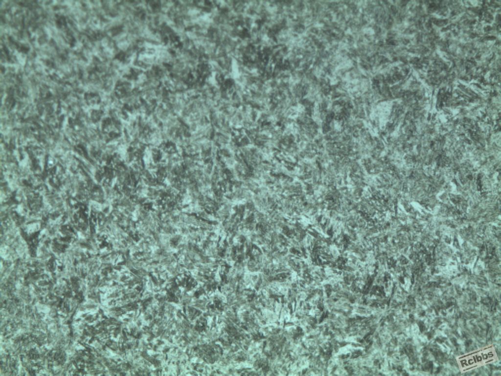

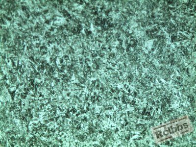

今天做了两批轴,材料SCM435(35CrMo),两批料都是一样的,850℃油淬,410℃回火,工艺完全一样,区别只在保温时间上,第一张图保温时间略短。检验出来硬度与抗拉强度都差不多,大家帮忙看看从金相组织上能否看出差异,哪一个更好

我觉得短时间保温那张图的马氏体不太明显,不知各位什么意见。两图都是500倍

发表于 2015-1-28 08:44:52 | 显示全部楼层
感觉第二张图的组织顺眼一些。
 楼主| 发表于 2015-1-28 13:09:43 | 显示全部楼层
leeyoung007 发表于 2015-1-28 08:44
感觉第二张图的组织顺眼一些。
没错,我也这么认为,但是具体到组织差异我说不清楚

发表于 2015-1-28 16:53:30 | 显示全部楼层
貌似第二张保温时间长点:):):):):):):)

发表于 2015-1-28 17:13:45 | 显示全部楼层
我怎么觉得更像腐蚀的问题呢?
 楼主| 发表于 2015-1-28 22:04:20 | 显示全部楼层
v3xyan 发表于 2015-1-28 17:13
我怎么觉得更像腐蚀的问题呢?
不会,我做了两次金相,都是差不多这种情况,而且是在同一个鑲样。可能拍出来的照片不好,显微镜下差别很清楚

发表于 2015-1-29 16:22:23 | 显示全部楼层
具体差别不大,隐约能感觉到第一张图中,白色点状物(也许是碳化物)比第二张多一些,但是不明显。还有这两张图亮度和对比度不一样,拍照片时参数调得不一样。

发表于 2015-2-3 08:31:15 | 显示全部楼层
好坏不太好分,结合力学性能判断是否好些。

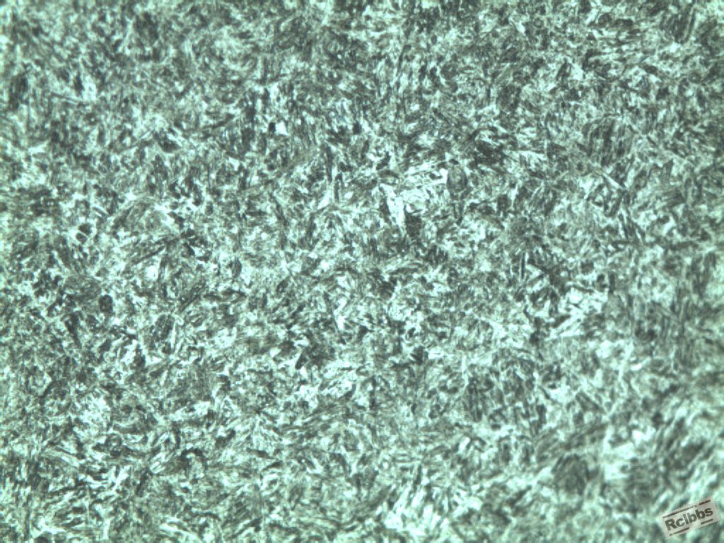

签到天数: 1675 天
发表于 2015-2-3 08:56:35 | 显示全部楼层
拍照参数调得不一样
这是我调过的lz第一张照片
