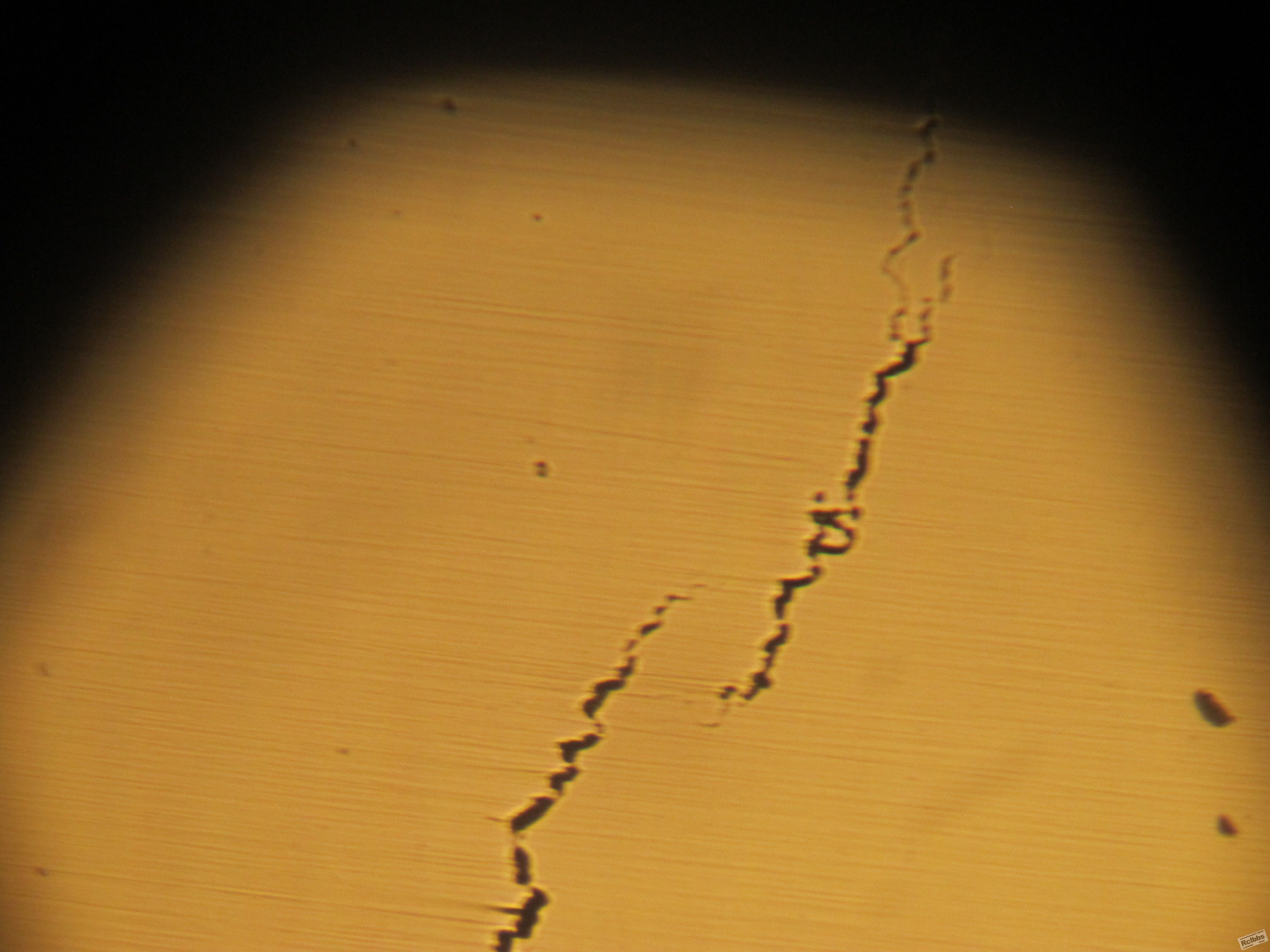

45钢圆材料规格直径10mm,长1000mm以上,淬火开裂,圆柱面上分布几条竖直裂纹,大家觉得可能的原因是?

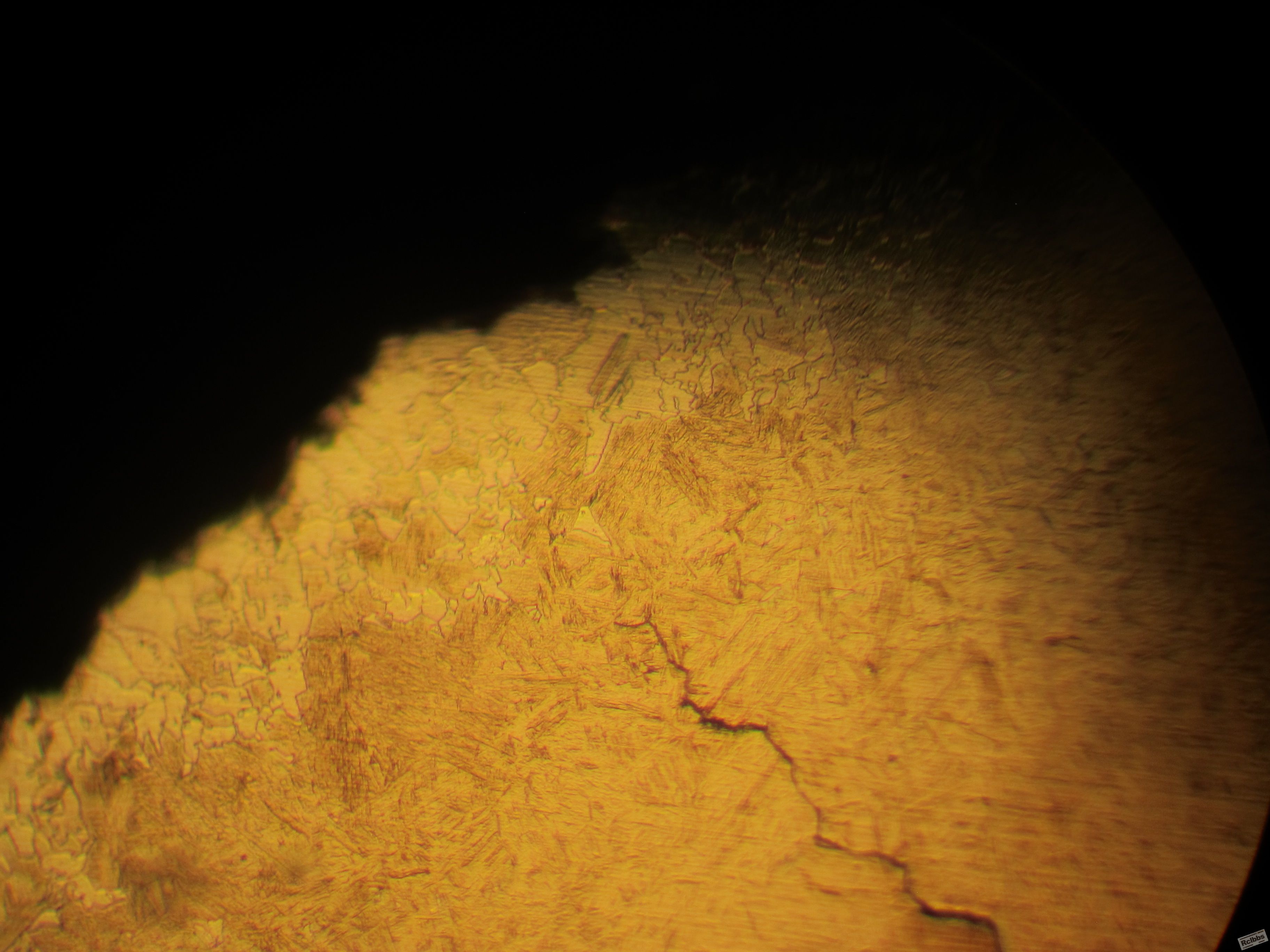

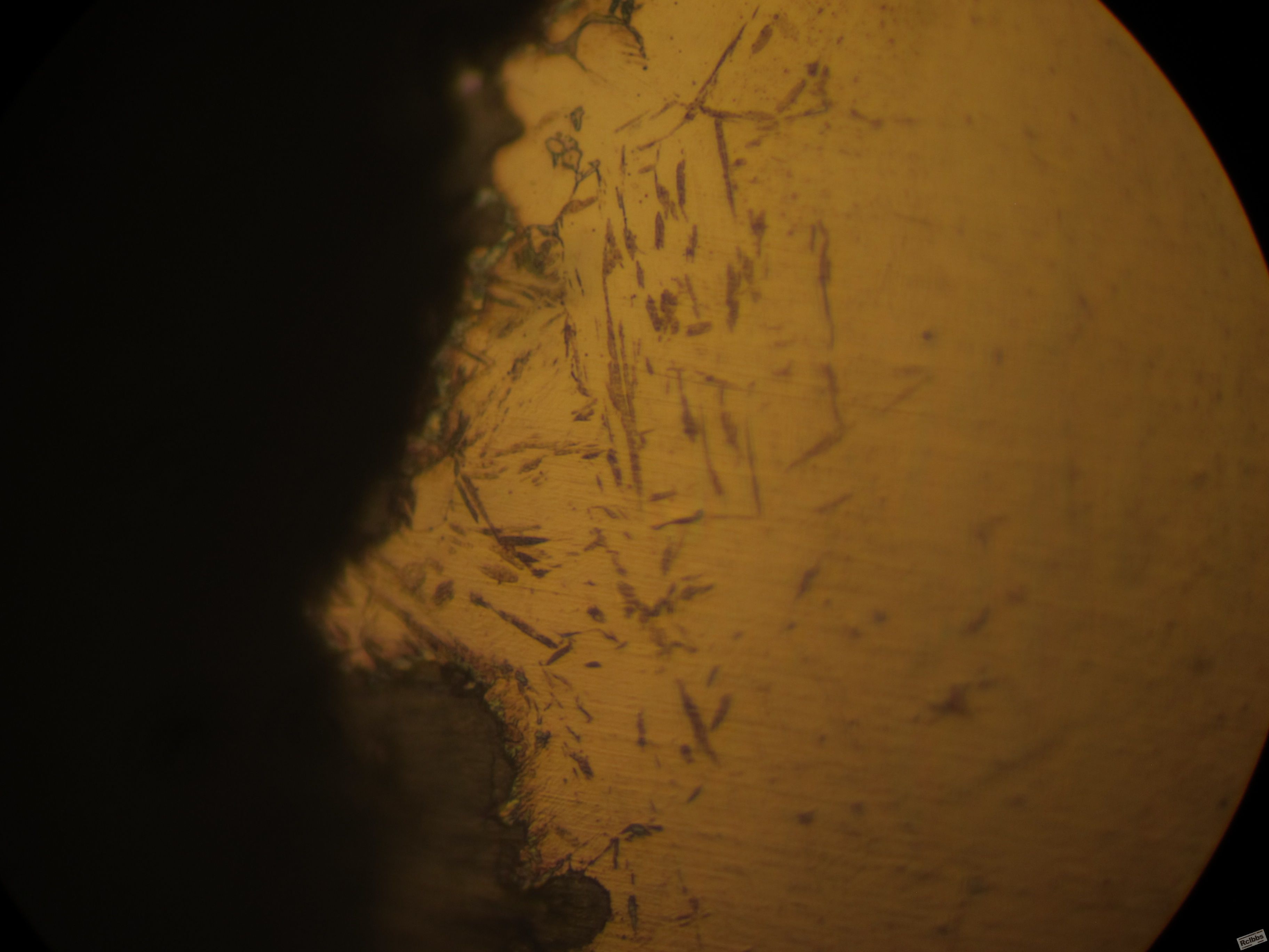

沿晶开裂。因为是原材料有的地方有脱碳,有的地方没有,而且局部组织好像有异,图3

照片没有反映出裂纹和脱碳之间是否有关或无关。

第三张图上的是下贝氏体吗,裂纹附近的金相最好再来几张,高低倍都要
签到天数: 128 天
发表于 2015-1-25 20:33:46 | 显示全部楼层
是下贝氏体,裂纹周围的组织与基体不同,显然是脱碳造成的,因此淬火裂纹与脱碳有关。

此裂纹应该是脱碳所致,晶粒粗大也是问题之一。

从金相组织图片分析是组织应力裂纹。

大家都说得不错,第一张图的裂纹我也遇到过
