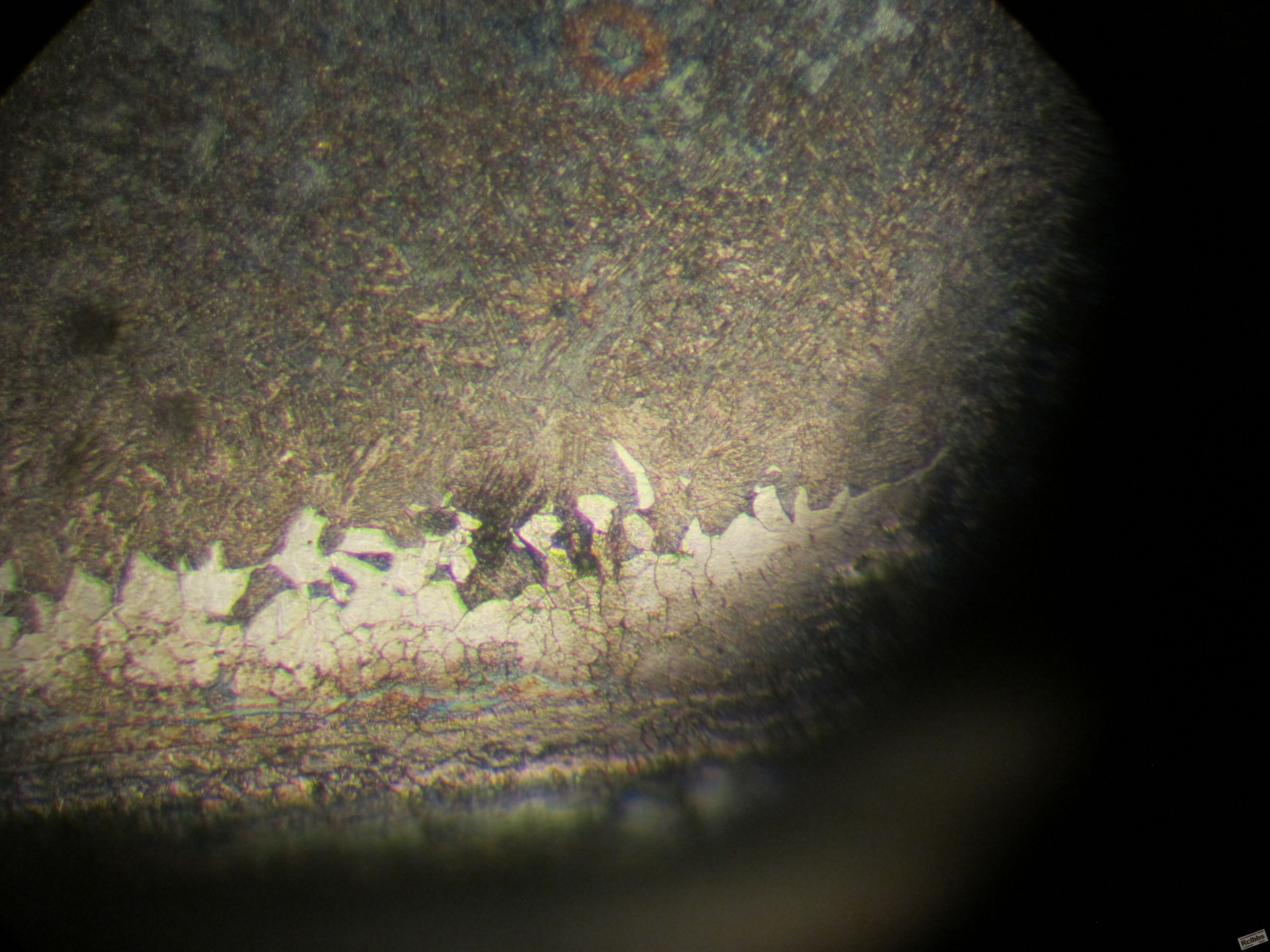

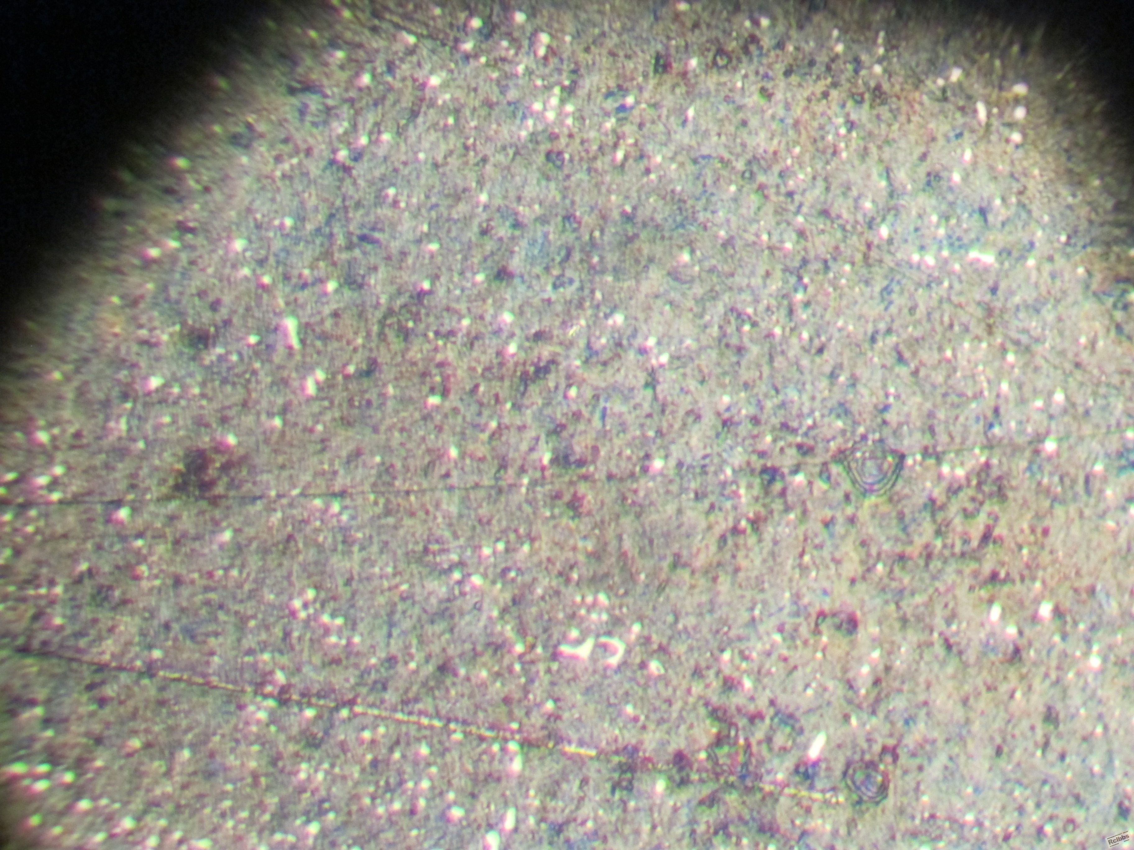

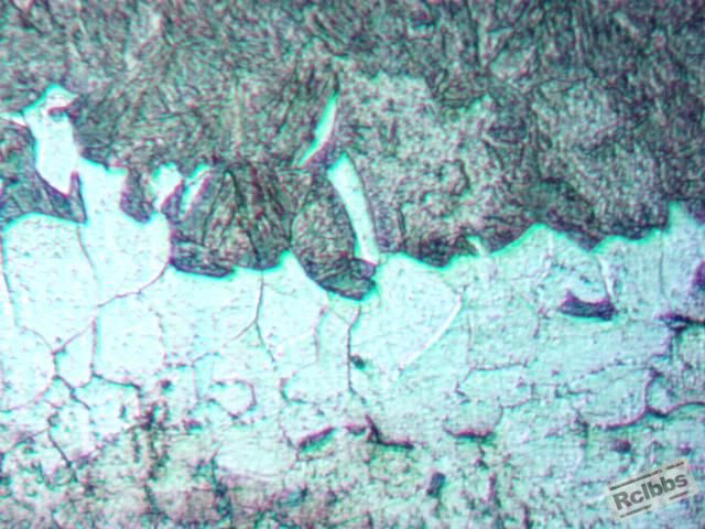

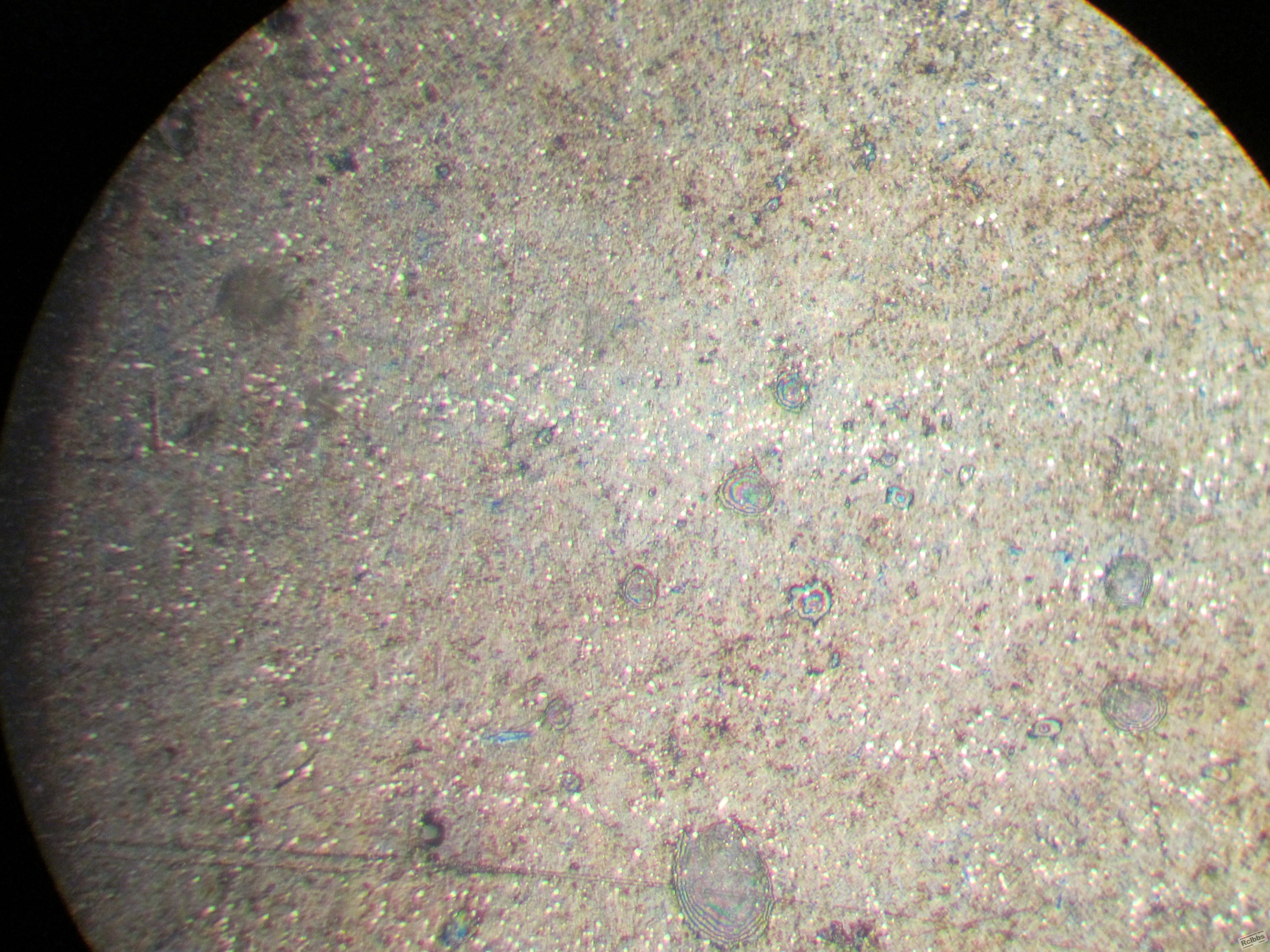

  一T12材料锻打成板件,然后切割菜刀(未开刃),淬火后开裂了,层状裂纹,贯穿。大家帮忙看下金相(拍的不好),两面脱碳比较厉害,无碳化物,中心有碳化物,但不算厉害,局部可以看到碳化物偏析,可能原材料成分偏析,锻打局部有只一个方向打,看碳化物局部有菱角碳化物,像高温。个人怀疑是锻打后没有进行球化退火造成的,且水淬时没有预冷。

这样的组织作为菜刀是可以的,淬火只能淬火刃部,若整体淬火必然分层开裂。
