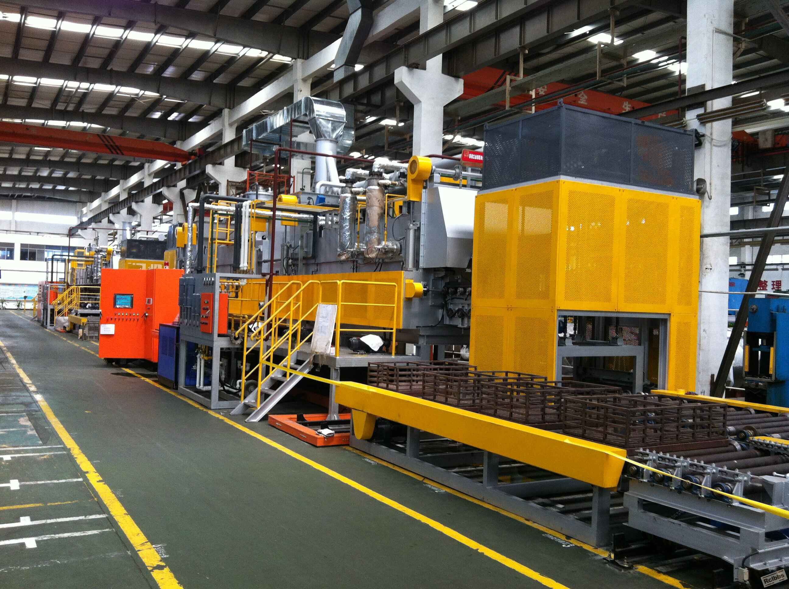

发表于 2015-1-22 15:44:31 | 显示全部楼层
可能是这种设备发蓝,咋又做弹簧了?
 楼主| 发表于 2015-1-22 20:54:05 | 显示全部楼层
sbm197873 发表于 2015-1-22 15:44
可能是这种设备发蓝,咋又做弹簧了?
听说弹簧有发蓝的工序,所以想了解一下,我是要做钢丝圈,这个图片是什么炉子,怎么样才做蓝色
签到天数: 429 天
发表于 2015-1-22 21:12:35 | 显示全部楼层
是否和电机的定子和转子的法兰工艺差不多?他是先除油然后蓝化然后退火即bab炉

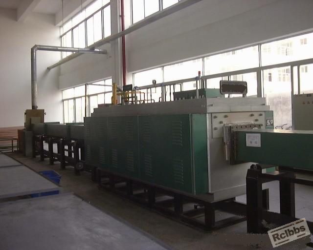

签到天数: 429 天
发表于 2015-1-24 15:37:59 | 显示全部楼层
是这样的吗? 这是处理电机转子和定子的
苏热制造--BAB炉
苏热制造--BAB炉
