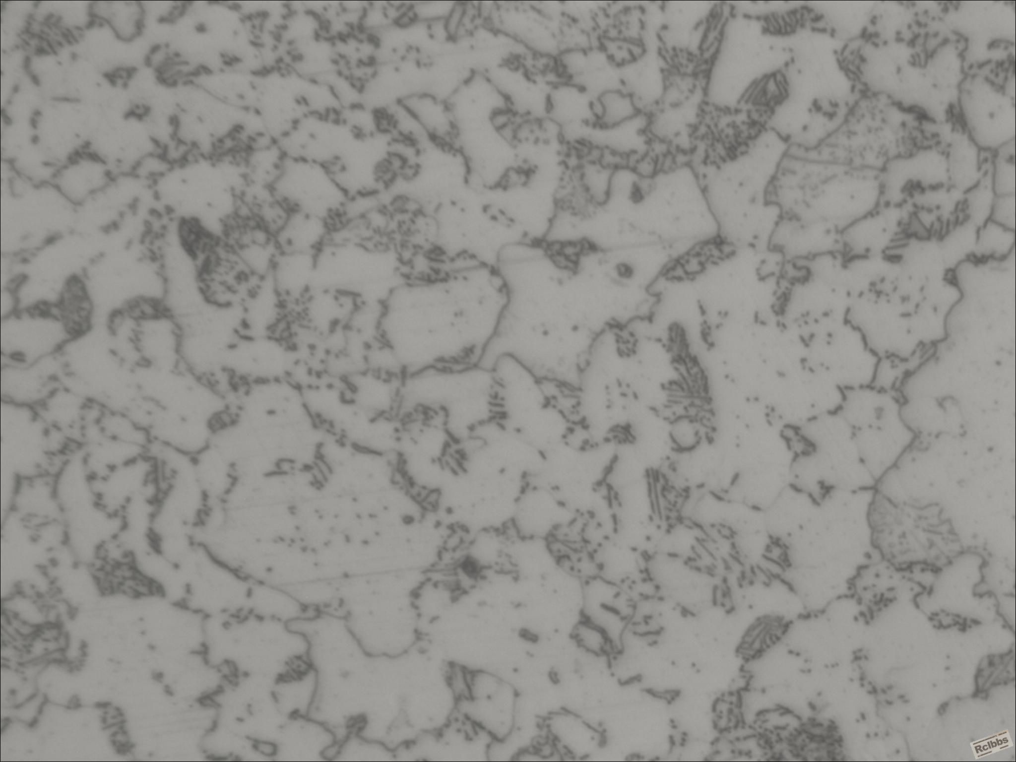

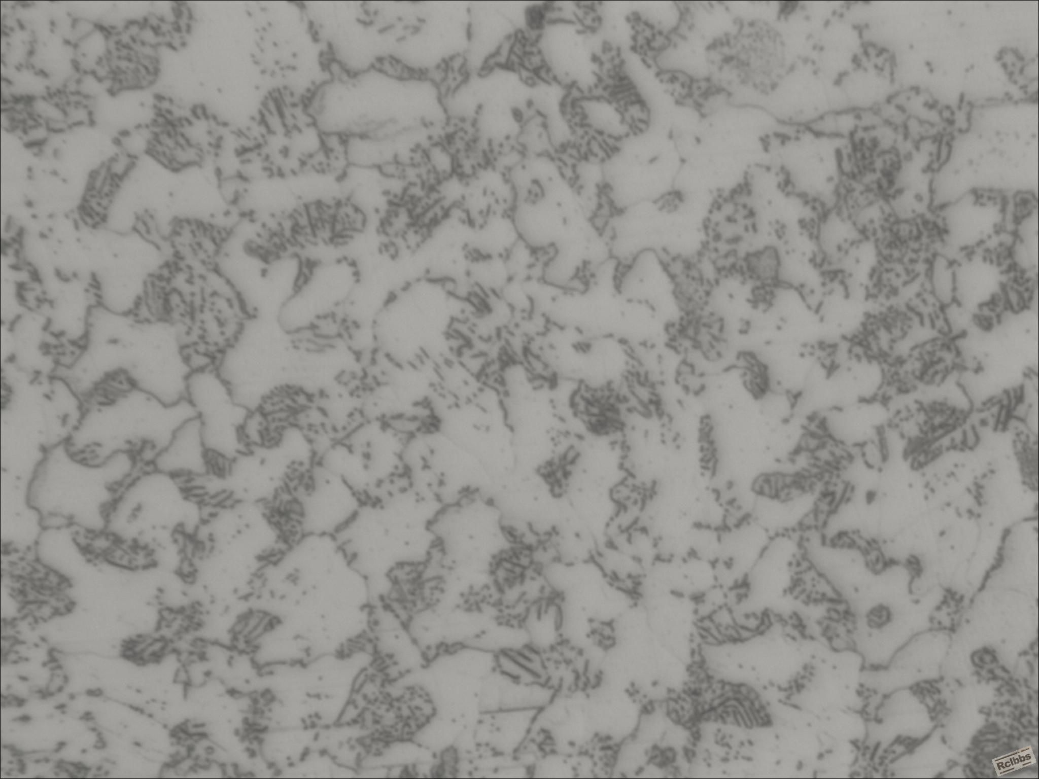

等温球化退火的工艺:760*300min,680*300min。出来的产品看上去球化不是那么的很明显,感觉国标中的3,4,5级都包括了。该如何评价球化组织??
400倍
400倍
400倍
400倍
