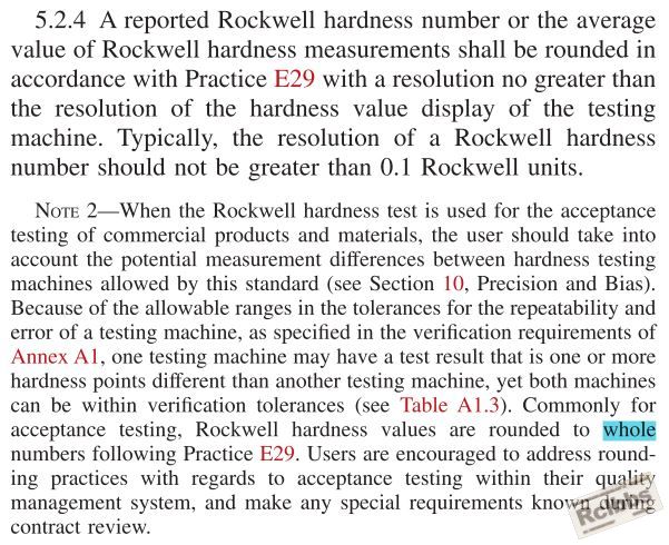

ASTM E18要求在产品验收测量时,用整数的HR值,按ASTM E29舍去小数值。
这个有点像。
一个ASTM E18建议取整,一个是洛式硬度国标要求至少精确到0.5HR,难道就综合成了小数点位后一位为0或者5?

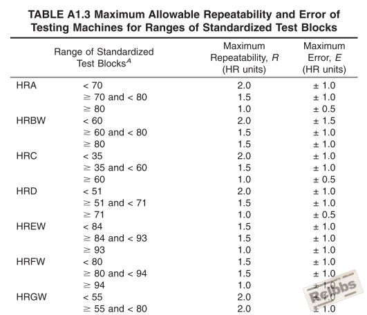

签到天数: 118 天
发表于 2015-1-15 05:22:02 | 显示全部楼层
10楼可能误会了,E18规定你报整数HR,并不是说你的测量值只能精确到0.0 或 0.5HR。  一般测量值是精确到0.1HR的,但考虑到硬度计,标准快等各种因素的误差源的综合影响,E18规定HR的误差也就是0.5-1.0HR,所以用整数HR来衡量产品合不合格是比较合适的。
这是E18里许多误差表里的其中一个,我就不一一介绍了。
洛氏硬度是美国发明的,很自然在它的标准修改历史有很悠久,完善的过程,所以ASTM E18在这方面还是比较权威的,起到一定的参考甚至领导作用。我记得E18-05和E18-07对硬度头和硬度块做了很大改动,让我们公司所有的硬度头和硬度快都不能符合最新要求。没办法,只能花大钱重新买。
