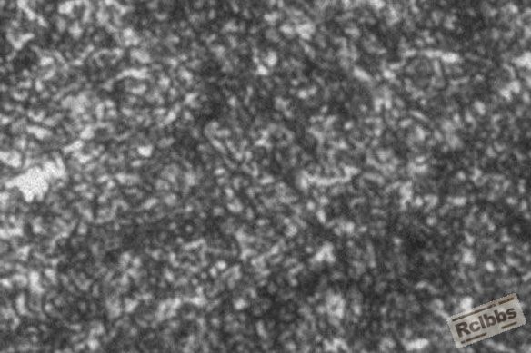

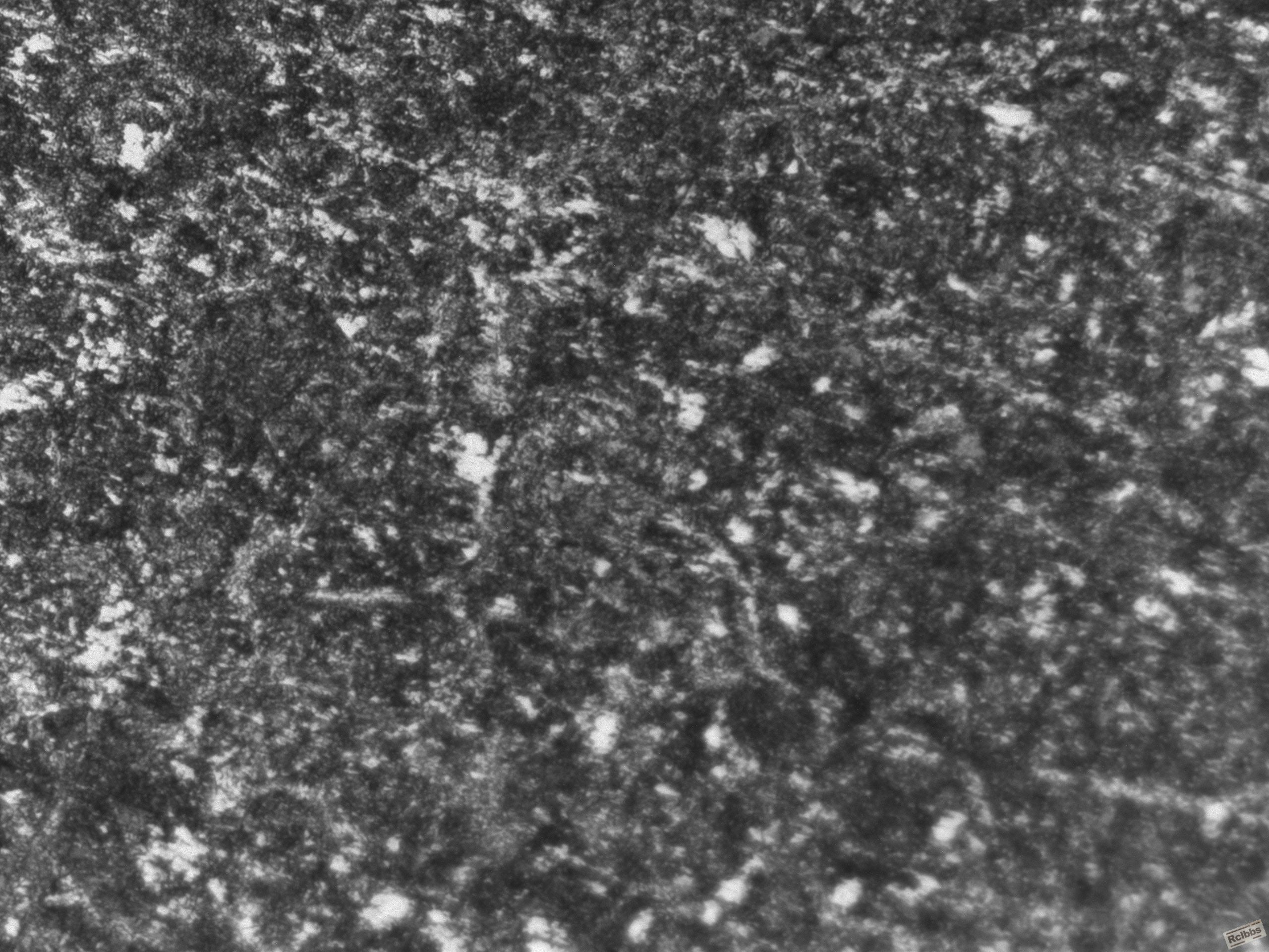

两张图均为500X,40Cr,调质
发表于 2015-1-13 12:31:53 | 显示全部楼层
金相不怎么好,有少量网状铁素体。4级左右吧。
签到天数: 26 天
发表于 2015-1-13 20:30:23 | 显示全部楼层
冷速慢了,组织不好网状铁素体析出
签到天数: 521 天
发表于 2015-1-13 22:02:20 | 显示全部楼层
  铁素体比较多,应是回火索氏体,好像有少量的贝氏体
签到天数: 128 天
发表于 2015-1-14 03:00:44 | 显示全部楼层
500倍观察40Cr调质组织应是在白色基体上分布着灰黑色碳化物颗粒,这个组织却是黑色基体上分布着白色颗粒。进一步放大看白色颗粒分布在黑色基体上且形状各异,附和岛状组织,因此说它是粒状贝氏体。虽经过调质工艺处理,仍很稳定存在。其余的铁素体属于未熔铁素体。
签到天数: 18 天
发表于 2015-1-14 14:59:55 | 显示全部楼层
建议你看下晶粒度,你这个可能不在8-10级范围。
签到天数: 72 天
发表于 2015-1-14 21:06:28 | 显示全部楼层
如果是锻件,则正火没做好,晶粒太大了。
签到天数: 23 天
发表于 2015-1-17 11:22:43 | 显示全部楼层
冷却不足?尺寸及工艺如何?
发表于 2015-1-18 21:26:39 | 显示全部楼层
晶界上有CR的化合物,铁素体网状不是太明显
签到天数: 144 天
发表于 2015-1-19 08:02:09 | 显示全部楼层
个人认为组织为回火索氏体+网状组织,至于网状组织到底是铁素体还是碳化物,建议可结合显微硬度衰减程度判断!
