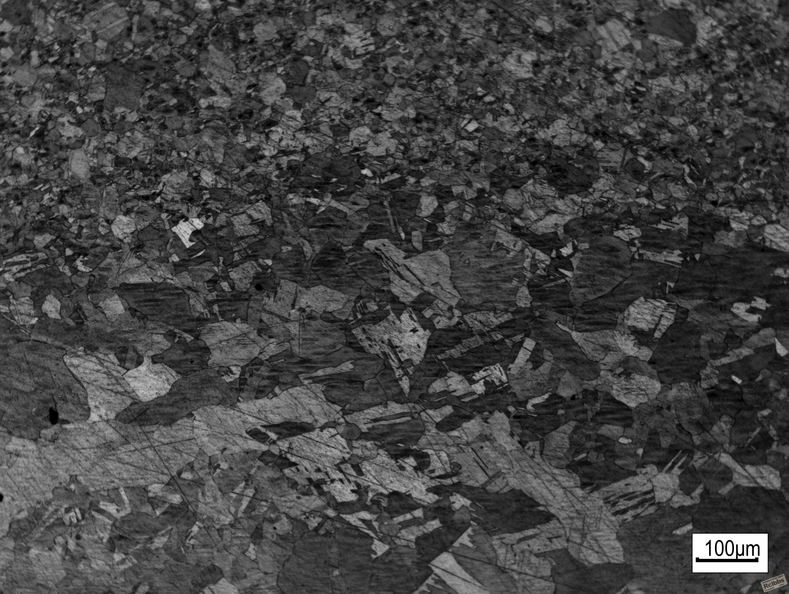

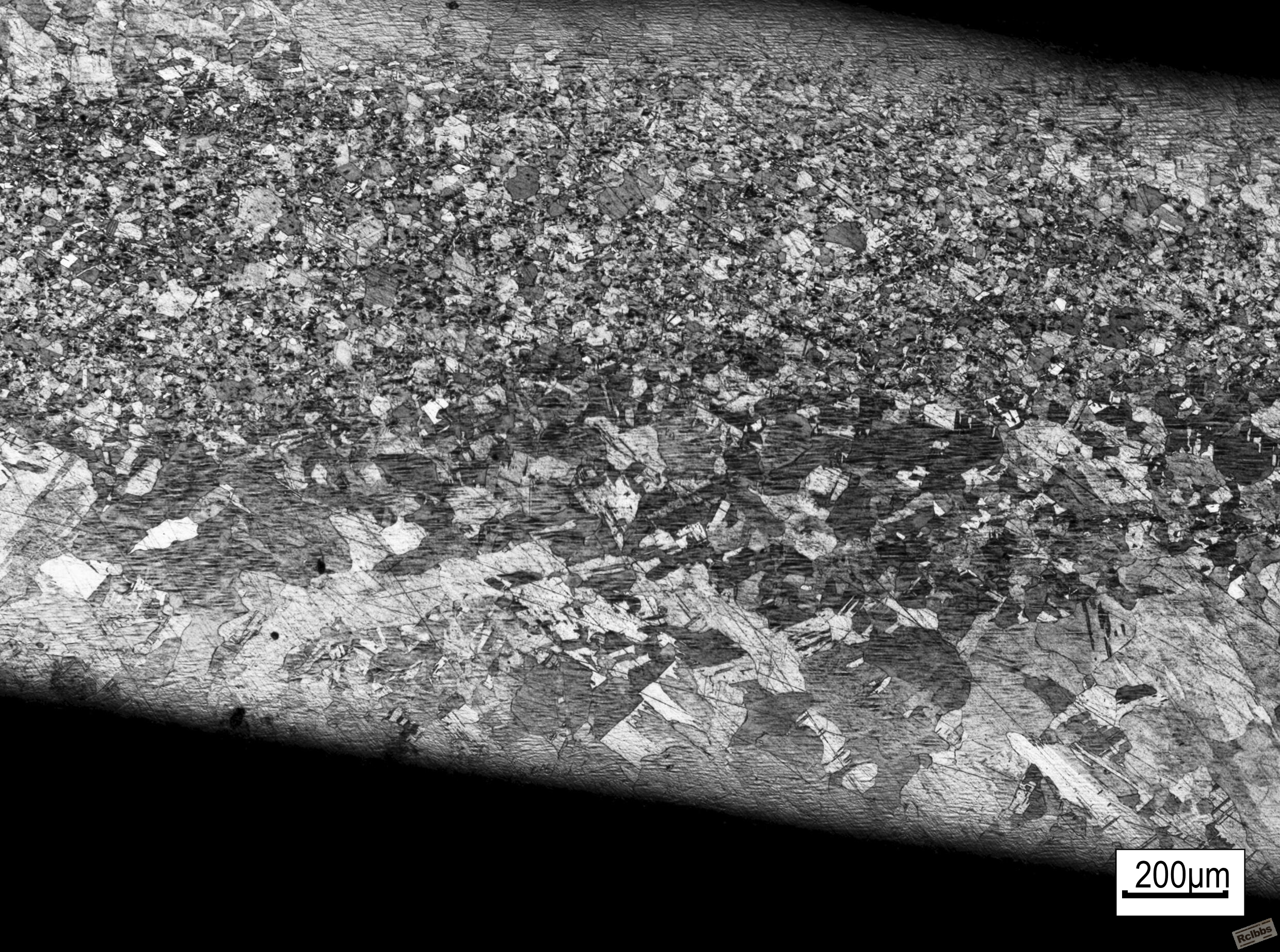

做了一个紫铜,T2M,化学做出来,不同的地方成分有区别,只测了Cu,有的段测出来99.9%,有的则只有99.85%,属不合格。金相上晶粒度差异很大,而且分布有特点,会不会是杂质偏析,引起局部晶粒被细化。
金相做出来如下

什么状态?
似乎有孪晶
有无变形量不一样?

估计是在那条细晶带上存在变形。

要看杂质不能腐蚀,才能看到非常细小的氧化物。对晶粒度影响大。

怀疑是制样造成的,建议重新腐蚀

这个铜管有无变形不清楚,是8mm外径,壁厚1.4mm的长紫铜管,已经坐进了产品,产品局部一些区域出现大规模脆裂,就拿来分析了,但是裂口已经被他们私自焊上了。我取了那些铜管(同一批号的全部随机取了,取了很多地方)都是这样。  据他们说,他们买来就是T2M,然后没做过任何处理就直接缠绕做成产品了。
此外他们有另一批铜管,外径15mm,壁厚2.5的也出了问题,产品一个地方脆裂了。那批铜管整体金相良好,但是在断裂处附近金相异常,和这个图上的很像。也是晶粒度差异很大。然后断口上看,发现断裂处铜管心部存在缩孔和内裂纹。。。。。
这么看,这个铜管原材料厂家似乎卖的很不靠谱。
照片在公司,下次补上来
