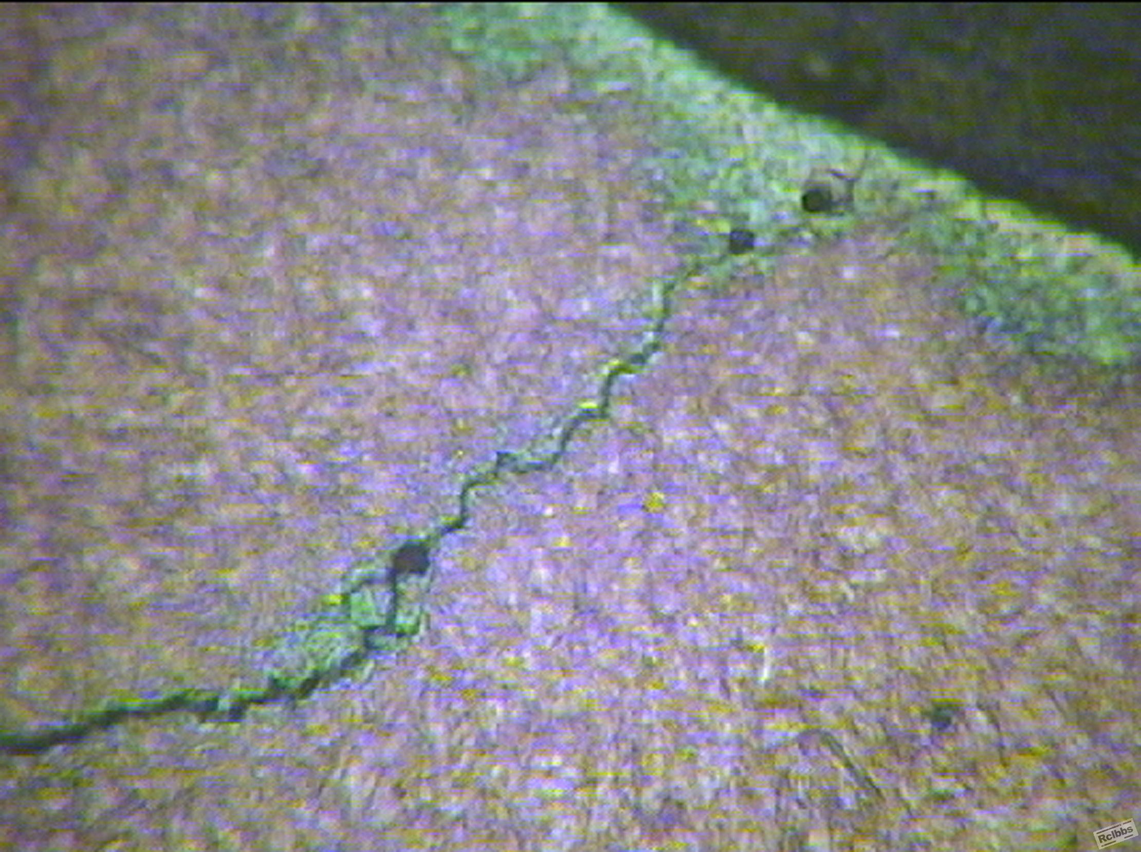

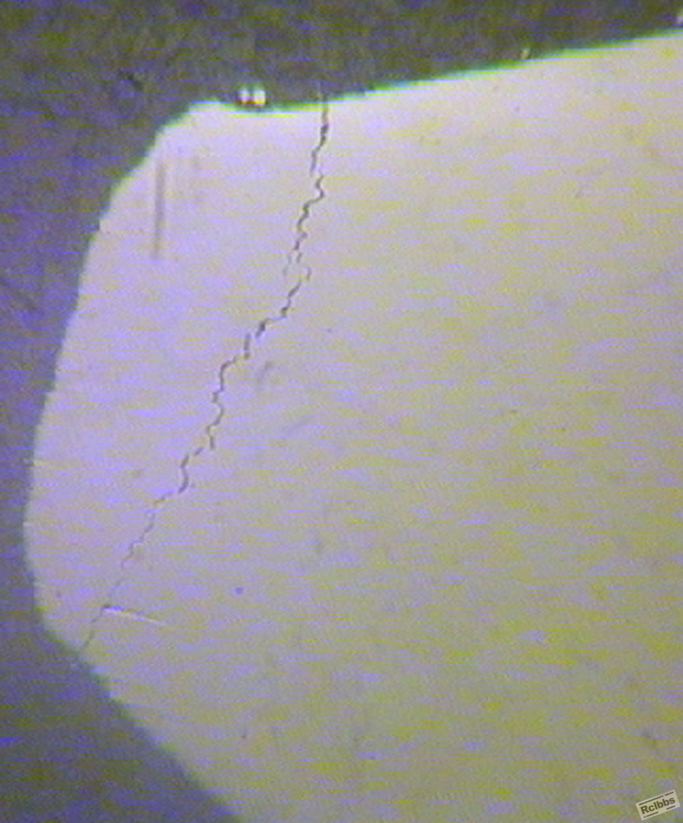

1、请群里朋友帮忙分析产生上述裂纹主要原因
2、检测三件其中有一件,一个齿尖处出现裂纹
3、淬火油:KR228
4、淬火温度:850℃
5、淬火设备:UBE-1000丰东多用炉

发表于 2015-1-11 11:40:47 | 显示全部楼层
裂纹发生在渗淬之前!

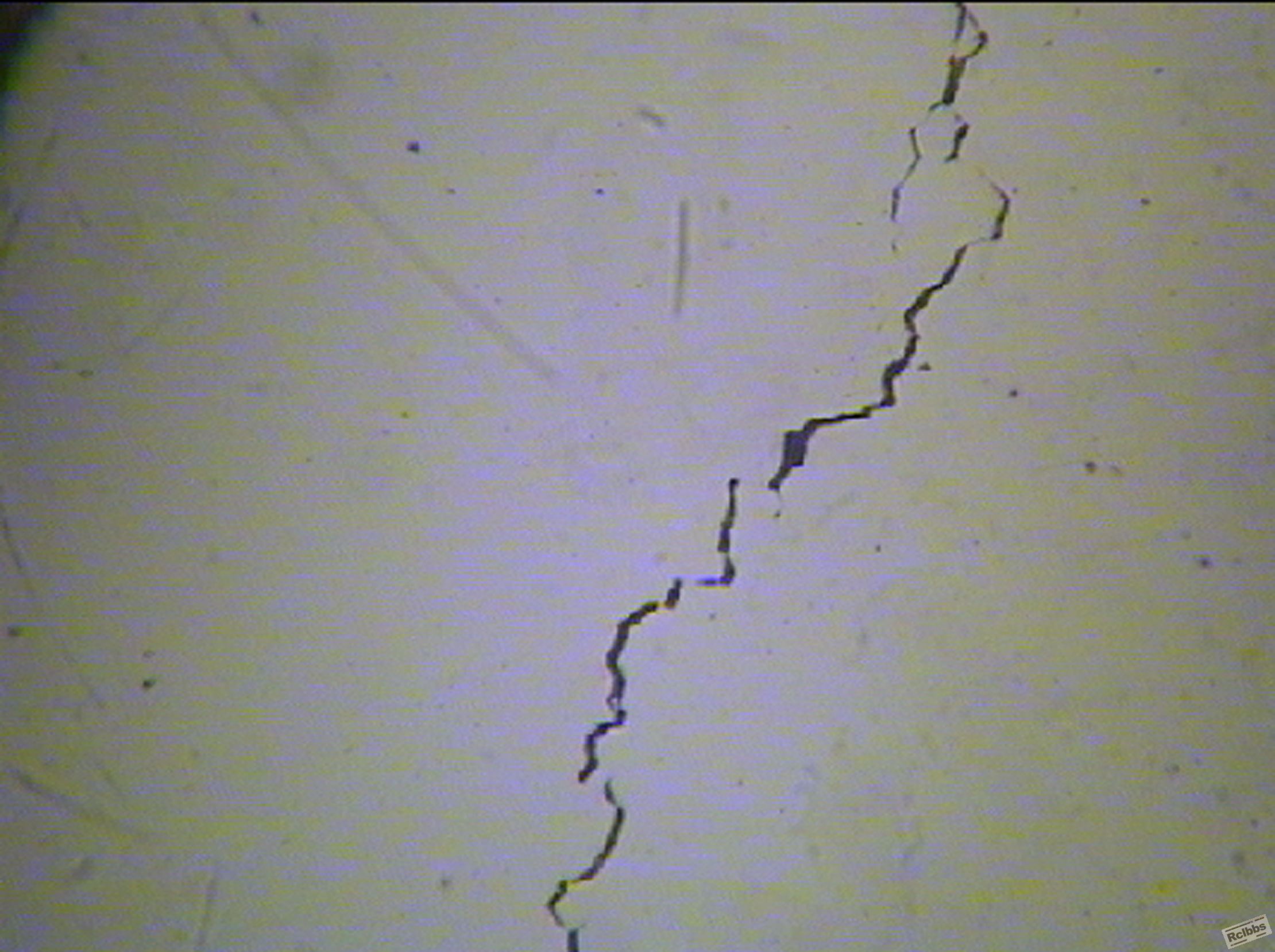

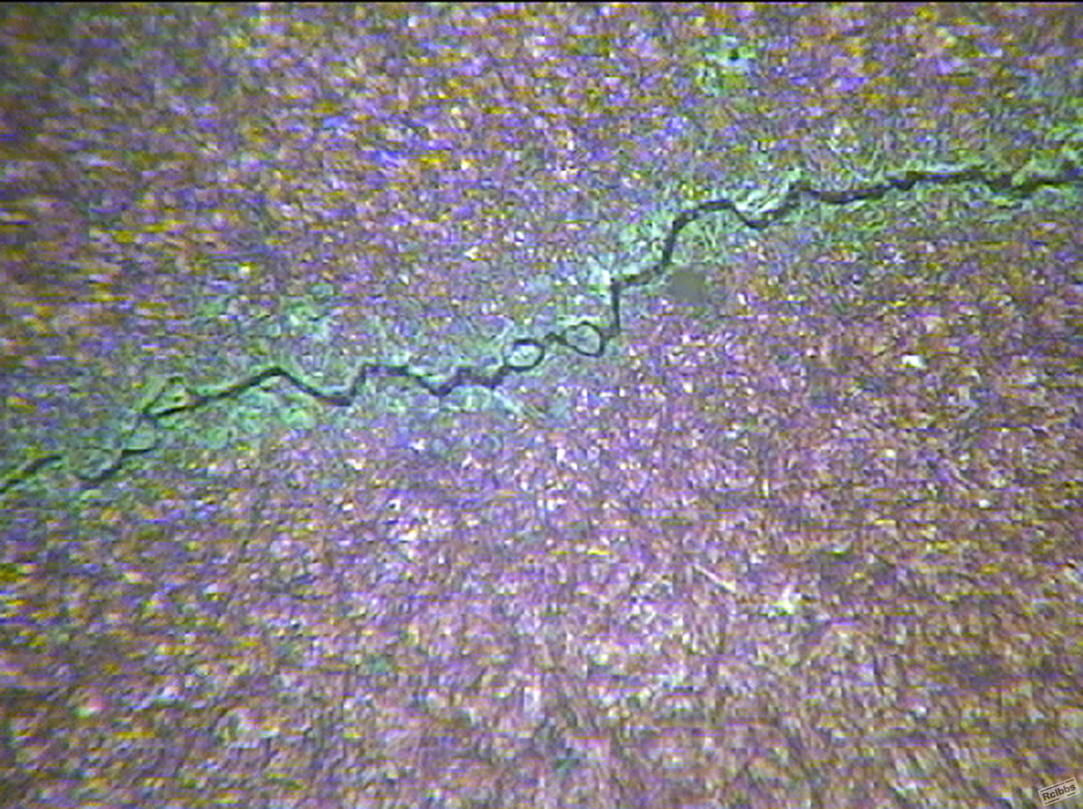

发表于 2015-1-12 20:44:48 | 显示全部楼层
裂纹内部和近表面的组织腐蚀后颜色很相像,不知是的确是裂纹内部有增碳现象,还是因为制样时裂纹周围更易腐蚀?如果是第一种原因,那可以判定是渗碳前就有裂纹。

裂纹内部渗碳了,裂纹处硬度798HV0.5
发表于 2015-1-13 16:40:06 | 显示全部楼层
从金相腐蚀照片裂纹区已经渗上碳来看,明显是渗碳前裂纹,随后随着渗碳后淬火裂纹进一步扩展

确实是这样的,经过查证开裂的真正原因是冷挤压造成的;在此谢谢!
