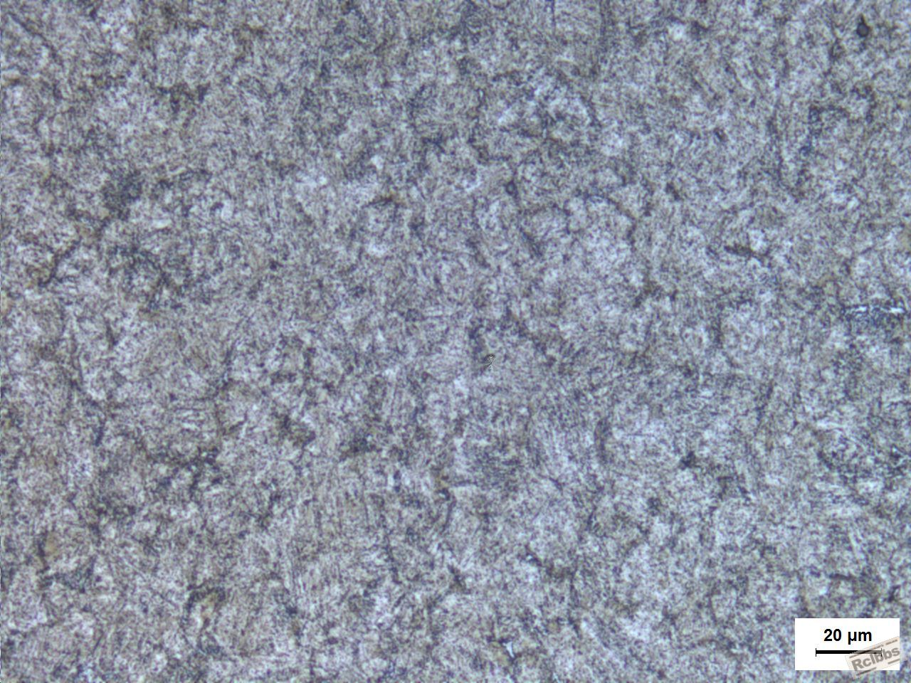

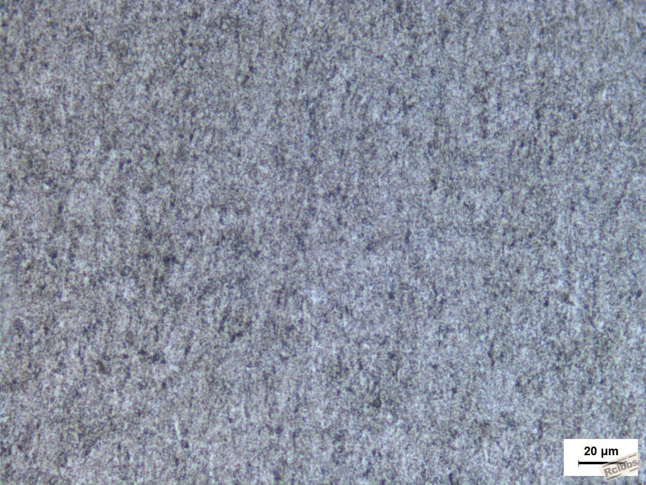

一。图1和图2为1022或1018材料,淬火温度880,时间45分钟;回火温度为500,时间35分钟,硬度HV30 200;组织为回火索氏体吗?

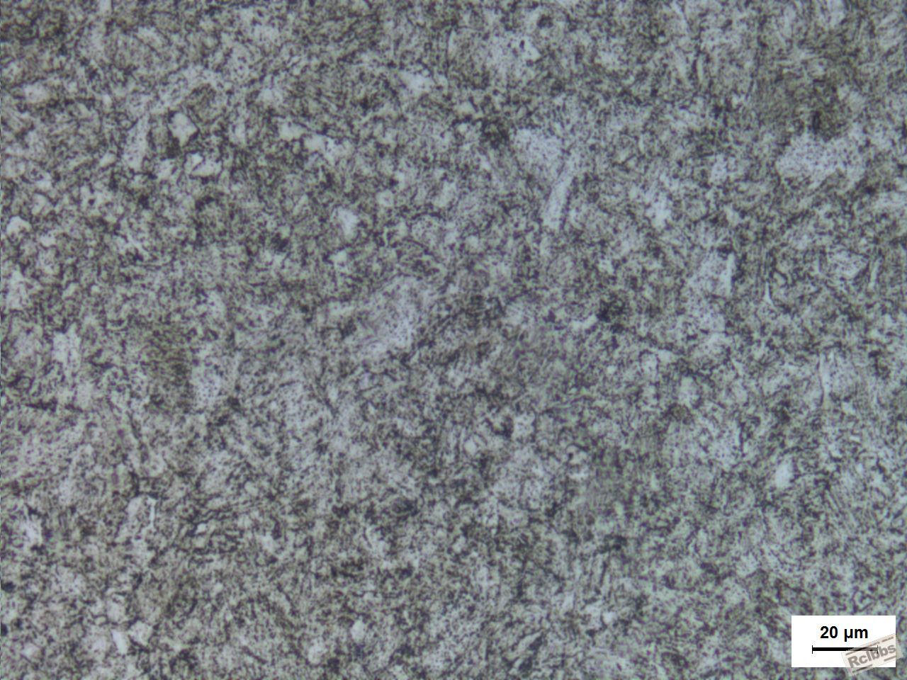

二。图3为1022材料,淬火温度880,时间40分钟;回火温度为360,时间78分钟,硬度HV30320;组织为回火马氏体吗?

冷却不足,有网状屈氏体,少量铁素体。应该是回火屈氏体和索氏体吧

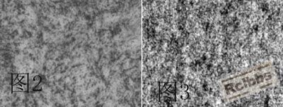

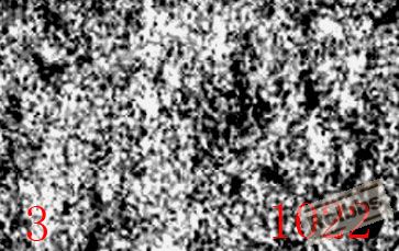

第3张怎么看不到板条特征?我将第3张编辑截图结果如下
明显的粒状贝氏体,较低温度回火变化不大。第1、2张就是这种组织的高温回火,可以叫回火索氏体吧。(不确切)

第一张和第二张可以叫回火索氏体,特别是第二张,很明显。第三张图沿晶界(网状)析出了一些非马氏体组织,360度回火应该不是回火马氏体了。

有说是粒状贝氏体,应该不对吧,处理工艺就不是。结合金相和硬度值,个人认为3个图中均有粒状碳化物分布在基体上,结合硬度推断:图1&图2是回火索氏体,图3是回火屈氏体。请指正。

那为什么屈氏体的颗粒物比索氏体的颗粒物还多?把两张截图放在一起看看吧。图3就是粒状贝氏体。那种淬火工艺本意是得到贝氏体再500度回火。没必要淬火成马氏体。

我的意见是图1和图2是回火索氏体,图1和图2借鉴了照片,但更依据硬度;图3是回火屈氏体,借鉴了硬度,但依据了图片,碳化物颗粒已经从马氏体中析出,但因温度较低,看起来更细化,也更倾向于马氏体原始形态和位向。

图3,回火温度360。此外也可能与楼主金相检查的拍摄位置有关,心部和边部肯定会有区别,请楼主详细介绍下吧,以便讨论学习

你好,我也觉得图2有粒状贝氏体特征

图1、2绝对是回火索氏体,我们做的调质的组织形态与楼主的是一样的,并且根据温度硬度等都可以得知;图3我认为是托(屈)氏体。我对粒状珠光体的形成机理不是很了解,哪位专家能够帮忙解释一下。

你说的是对的,这种索氏体、屈氏体是由粒状贝氏体回火得到的,不是马氏体回火得到的。到了索氏体没什么区别,屈氏体可看到区别。前者保留粒状结构,后者保留马氏体结构。
