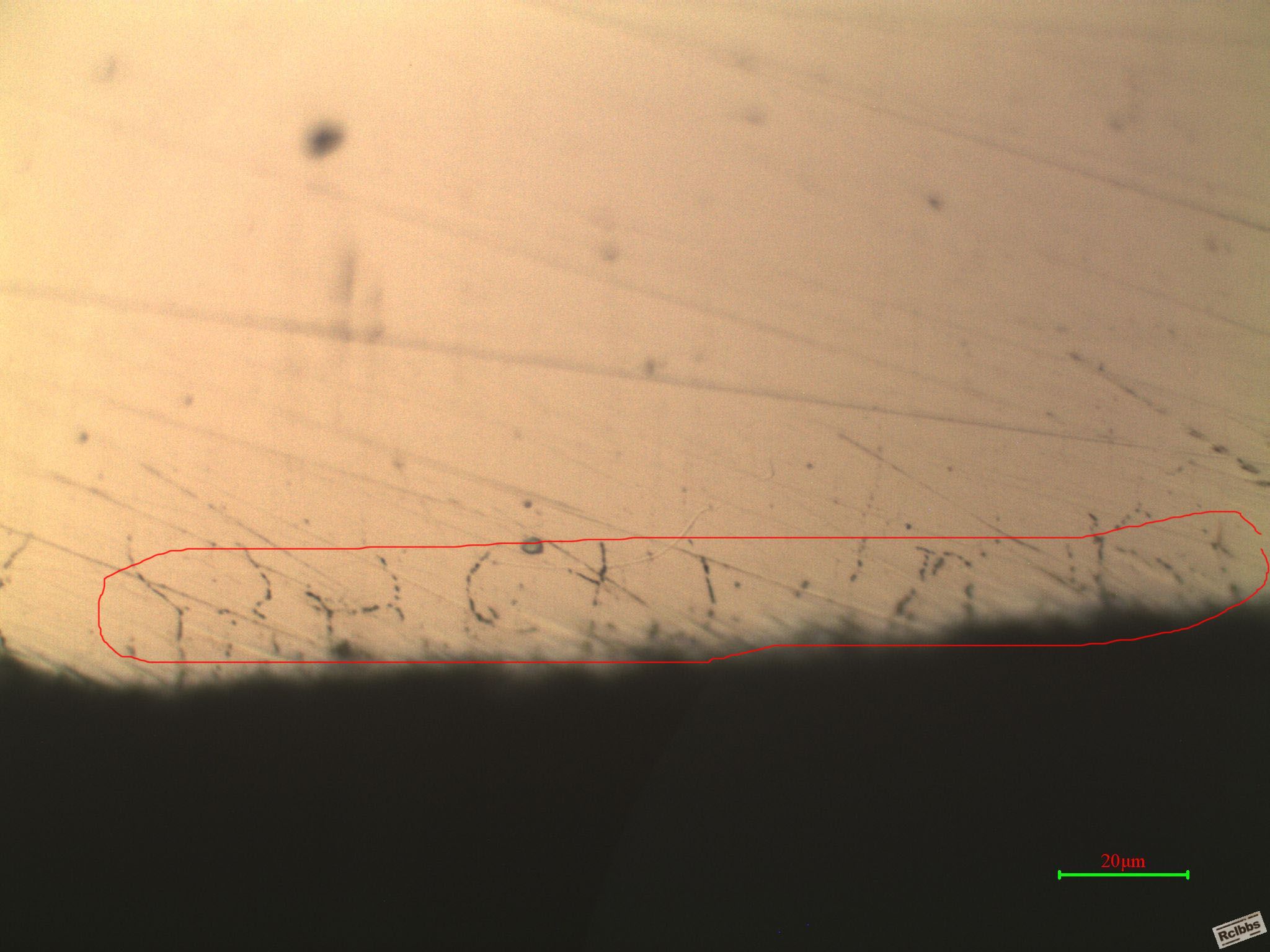

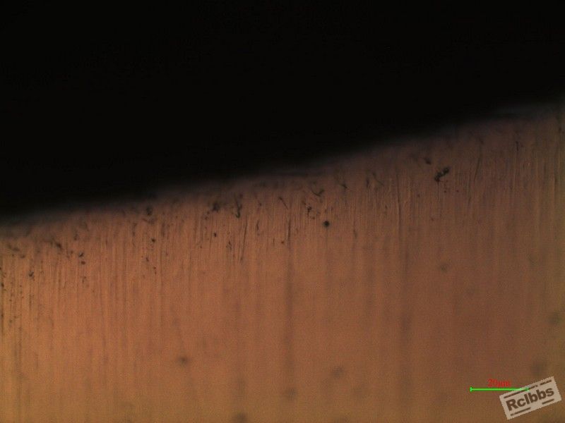

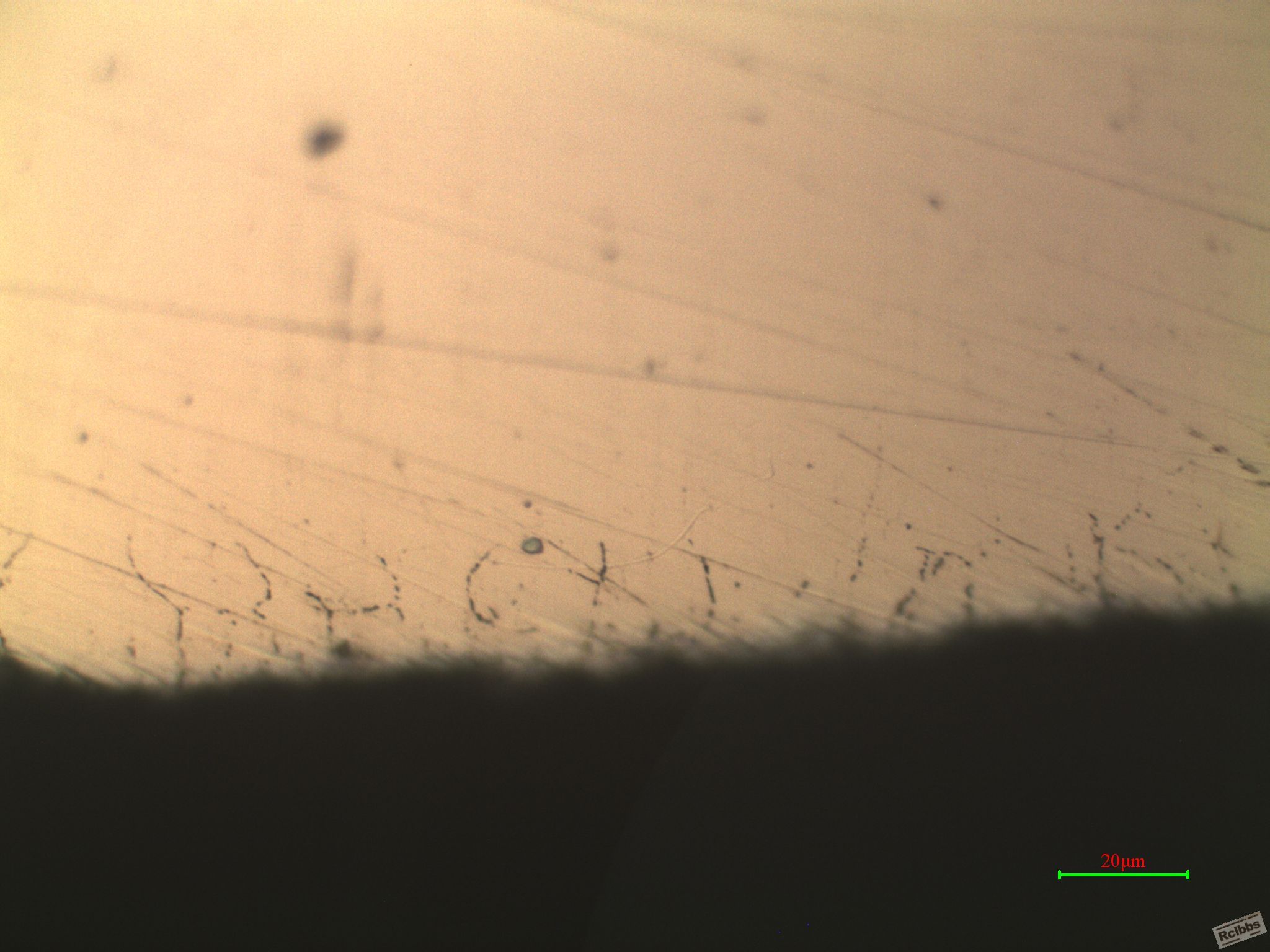

请各位同仁帮忙看一下,以下是渗碳淬回火后的金相照片(未腐蚀),表层是否有黑色组织存在?是否有相关标准规定黑色组织的深度范围?多谢~~

 楼主| 发表于 2015-1-7 08:47:12 | 显示全部楼层
金相照片如下所示~~~~

发表于 2015-1-7 09:13:39 | 显示全部楼层
有点像沿晶界的氧化物。

发表于 2015-1-7 18:24:08 | 显示全部楼层
这是所谓的非马组织。沿晶氧化物。

发表于 2015-1-8 10:39:58 | 显示全部楼层
同意6楼观点,但试样做的不是很好,楼主可以浅腐蚀看一下,效果更明显

 楼主| 发表于 2015-1-8 17:03:57 | 显示全部楼层
fengyonghe 发表于 2015-1-7 18:24
这是所谓的非马组织。沿晶氧化物。
能帮忙在图中标注出来吗?多谢~~

发表于 2015-1-8 17:50:06 | 显示全部楼层
hupc 发表于 2015-1-8 17:03
能帮忙在图中标注出来吗?多谢~~
