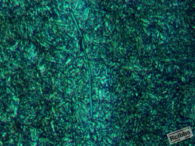

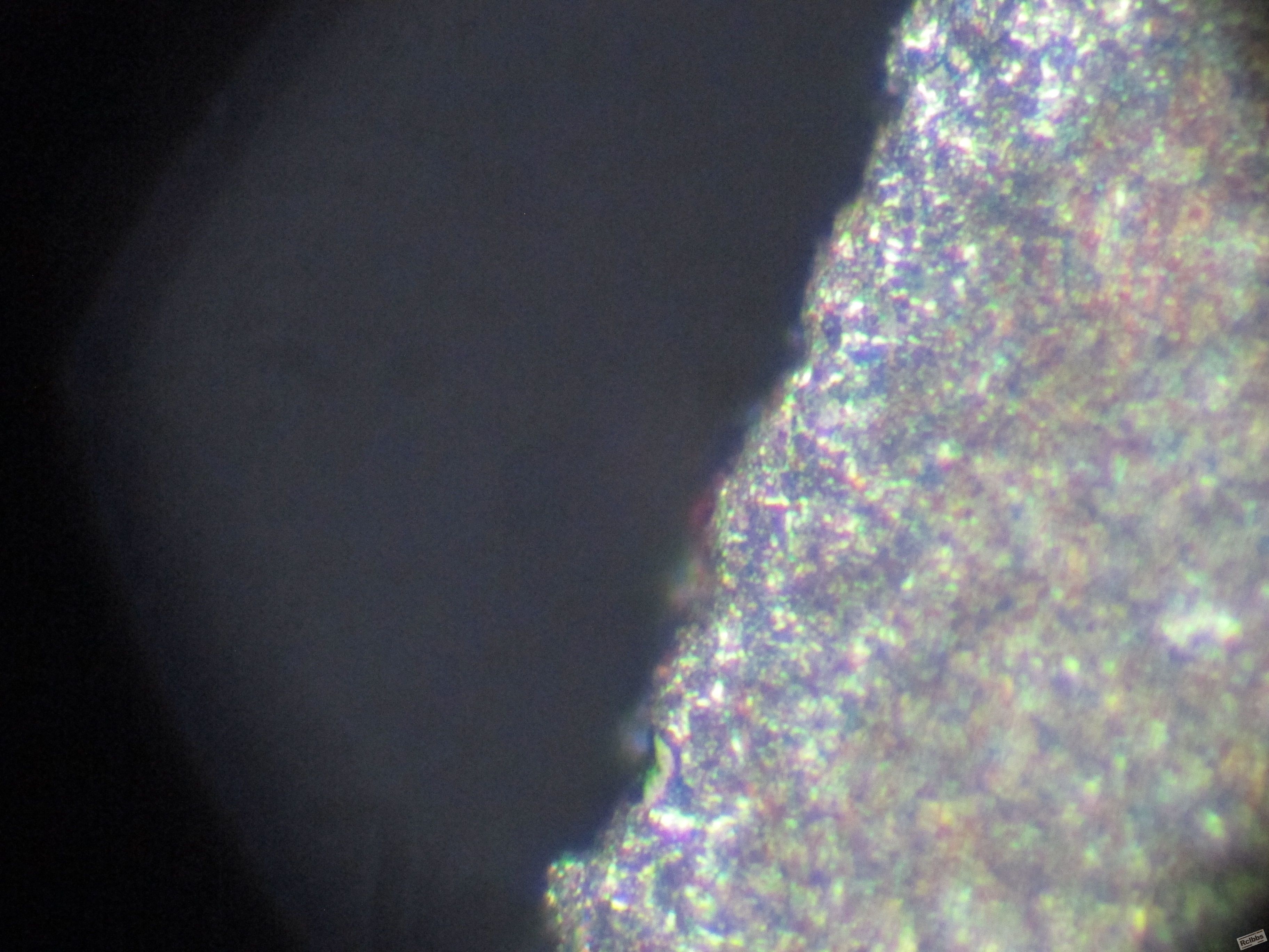

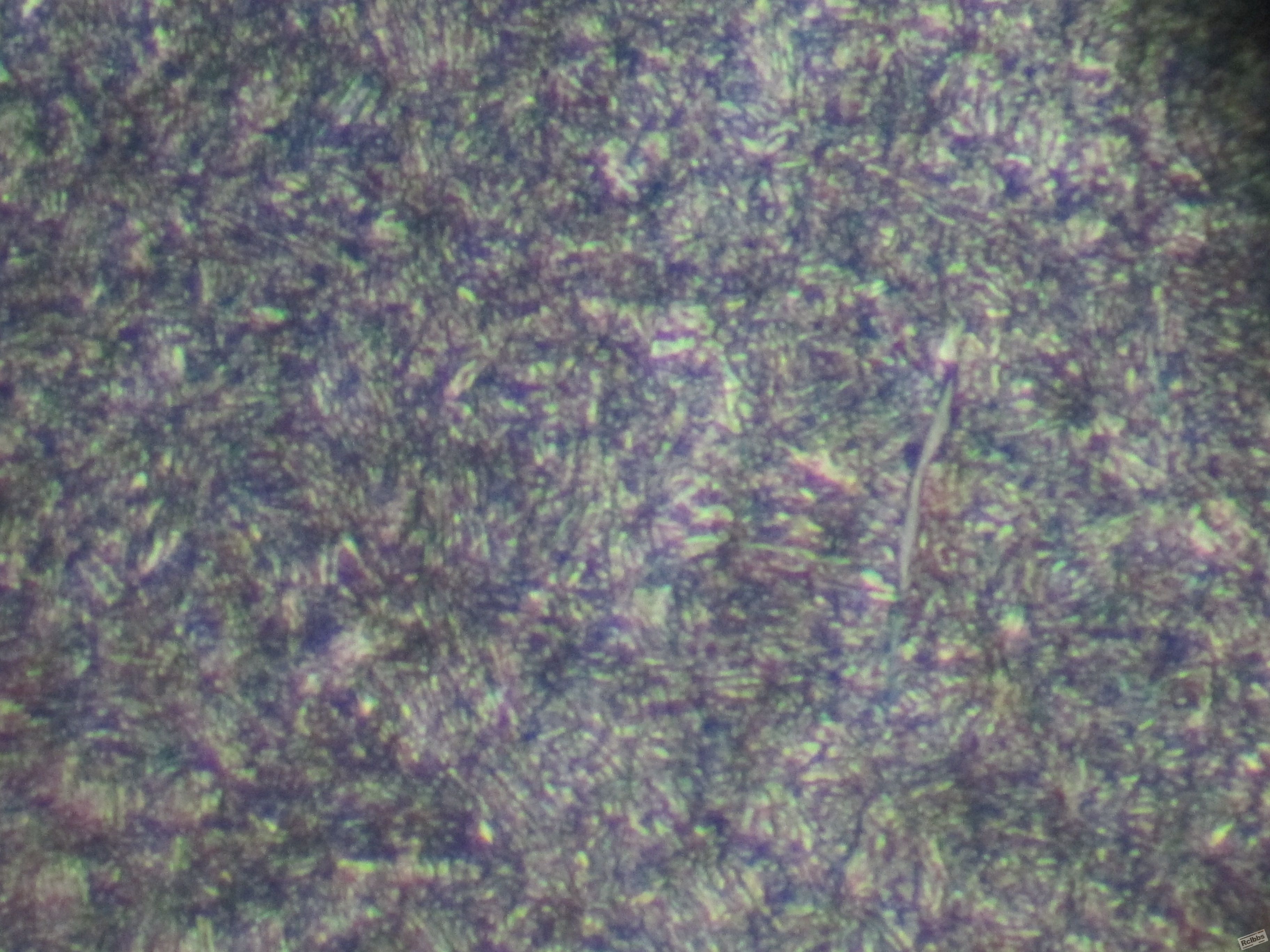

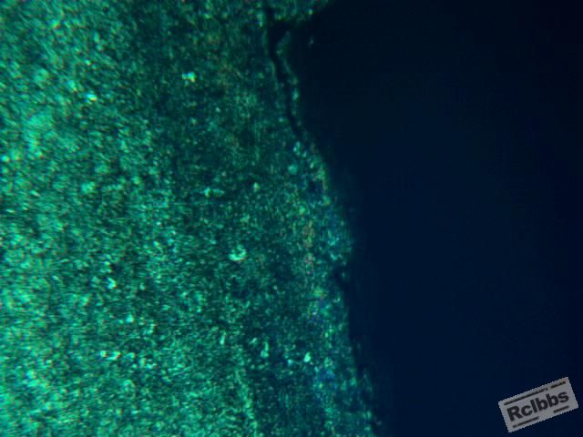

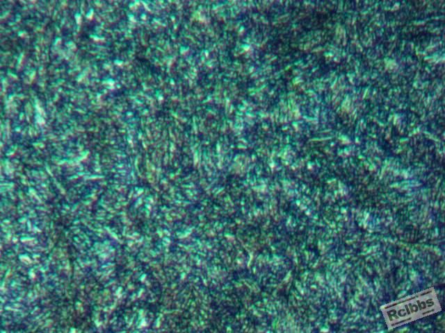

40CrNiMo气氛炉淬火调质后出现裂纹。
IMG_4515.JPG 裂纹边缘是否是有铁素体,有脱碳吗?
IMG_4509.JPG 中心组织是否为索氏体?
250.jpg 裂纹边缘是否有渗碳?

裂纹边缘没有铁素体,没脱碳,组织粒贝。
发表于 2015-1-5 10:23:15 | 显示全部楼层
组织像回火索氏体/马氏体

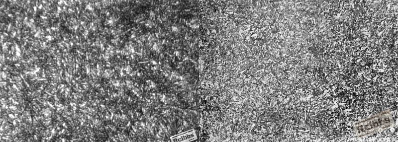

发表于 2015-1-6 13:43:31 | 显示全部楼层
fengyonghe 发表于 2015-1-5 02:42
裂纹边缘没有铁素体,没脱碳,组织粒贝。
你是不是做贝氏体钢的,看你发帖子经常判断。。。。组织为粒贝,。。。。组织为无碳贝氏体。
签到天数: 128 天
发表于 2015-1-6 15:21:55 | 显示全部楼层
我也觉得说多了。两张组织放在一起,我觉得有一张是贝氏体,楼主的照片将颜色去掉了。
