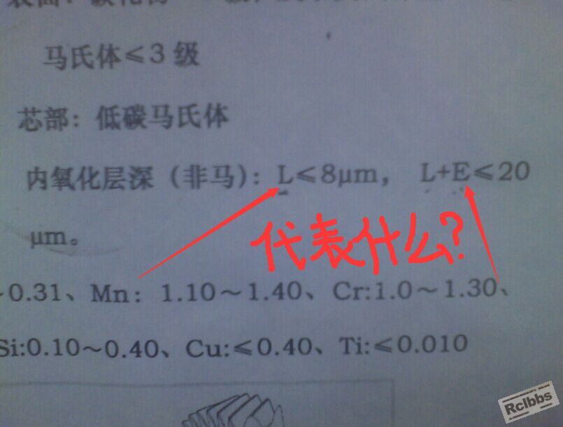

[求助] 大家帮我看看图片中的字母表示什么意思

8MLM9@OVC7XRQB{W`~)_T.jpg 有同行告诉我 说是表示化学元素周期表中的一部分元素 但是我感觉不对 有点怀疑

发表于 2015-1-5 15:27:54 | 显示全部楼层
我想:L表示连续层,L+E表示总内氧化层深度。

发表于 2014-12-31 08:44:07 | 显示全部楼层
把图纸发上来,结合图纸看撒,会不会是区域的意思。相当于重要区,次要区。

 楼主| 发表于 2014-12-31 10:16:58 | 显示全部楼层
没有图纸 别人问我 我自己不知道 就拍了一张照片
发表于 2015-1-5 11:16:47 | 显示全部楼层
L和L+E 应该表示的是长度  ,L是内氧化层深,E就不知道代表的是哪段长度

 楼主| 发表于 2015-1-6 16:49:57 | 显示全部楼层
我想 你说的也许可能正确 我发到这里的目的是想确认一下 它有没有固定表示的意义  既然没有 ,现在知道它代表什么已经不重要了
