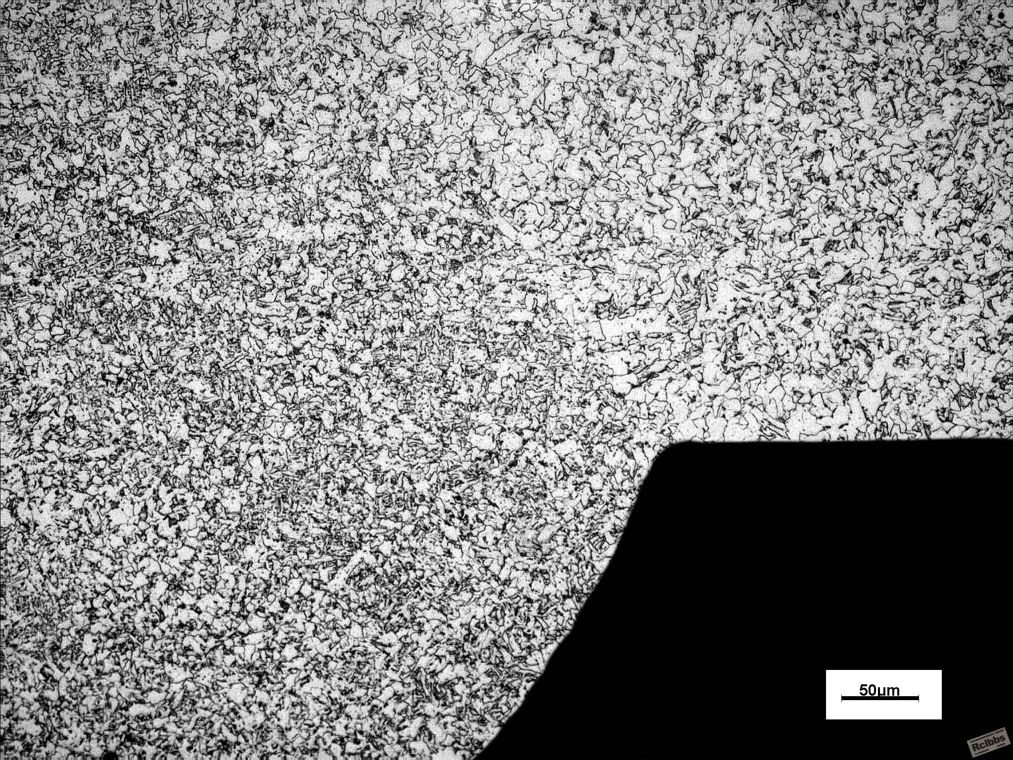

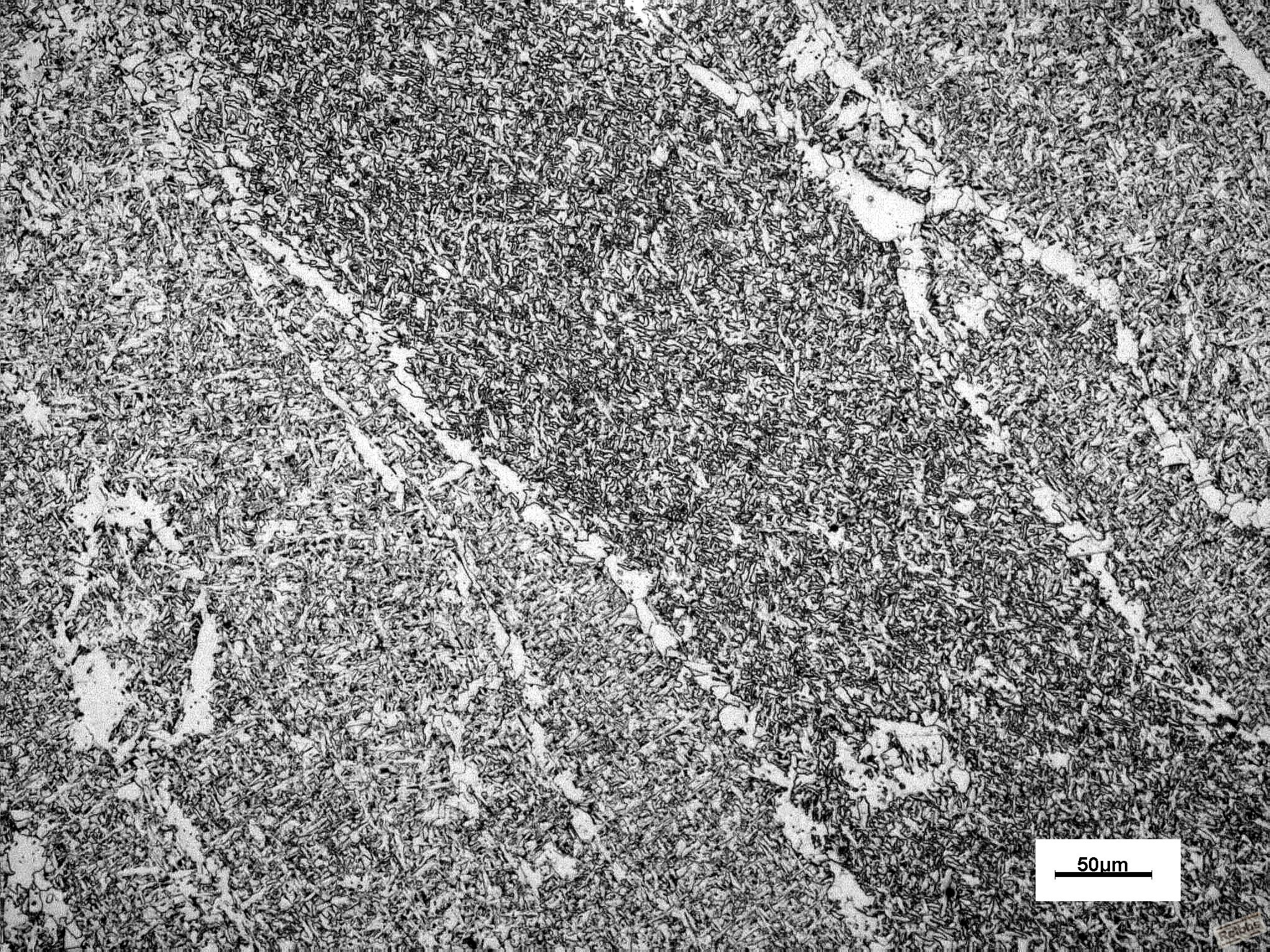

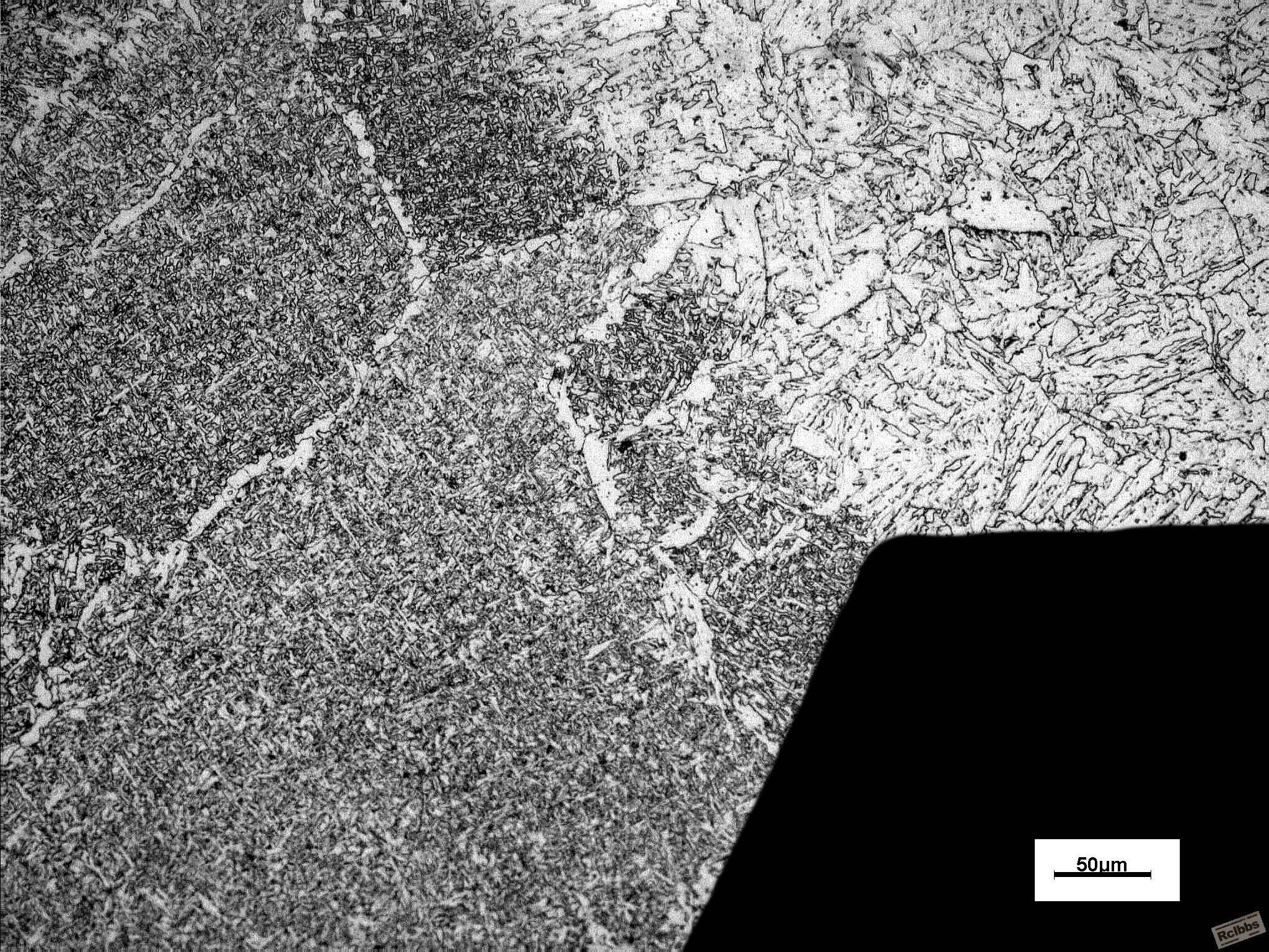

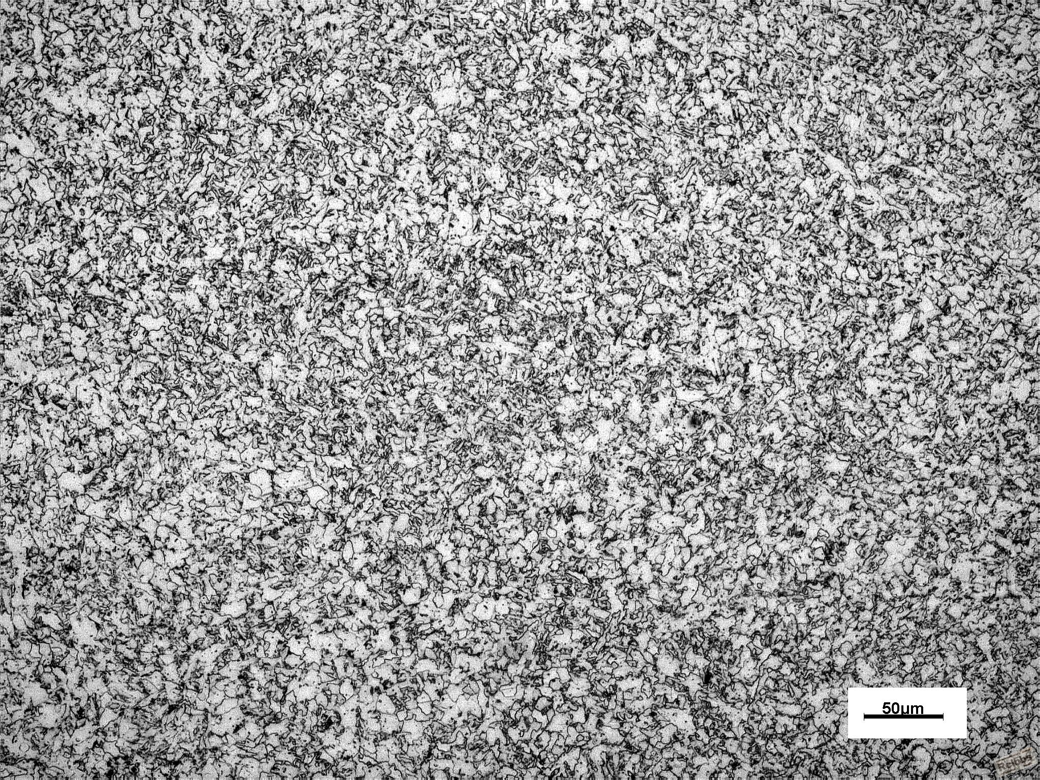

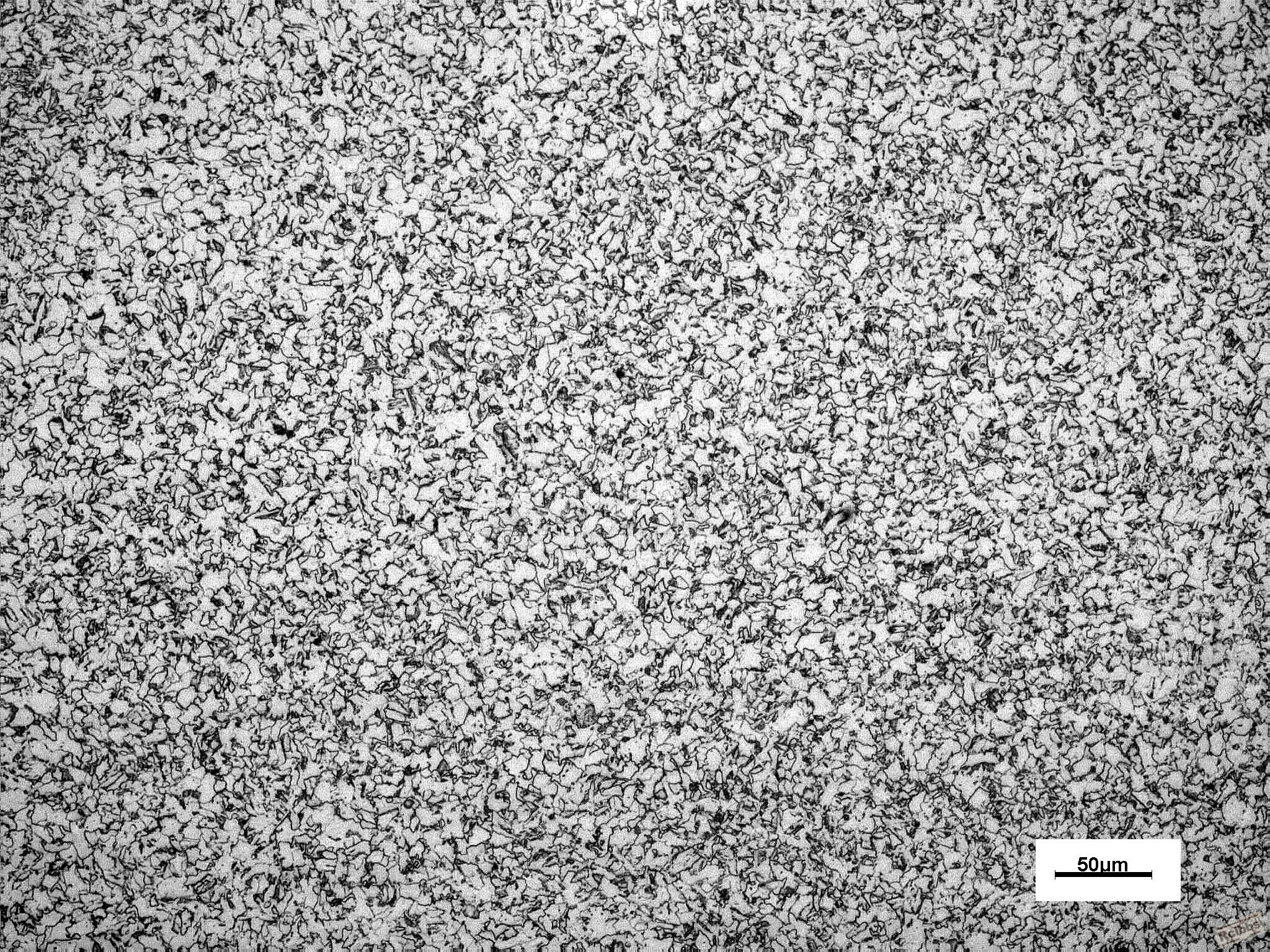

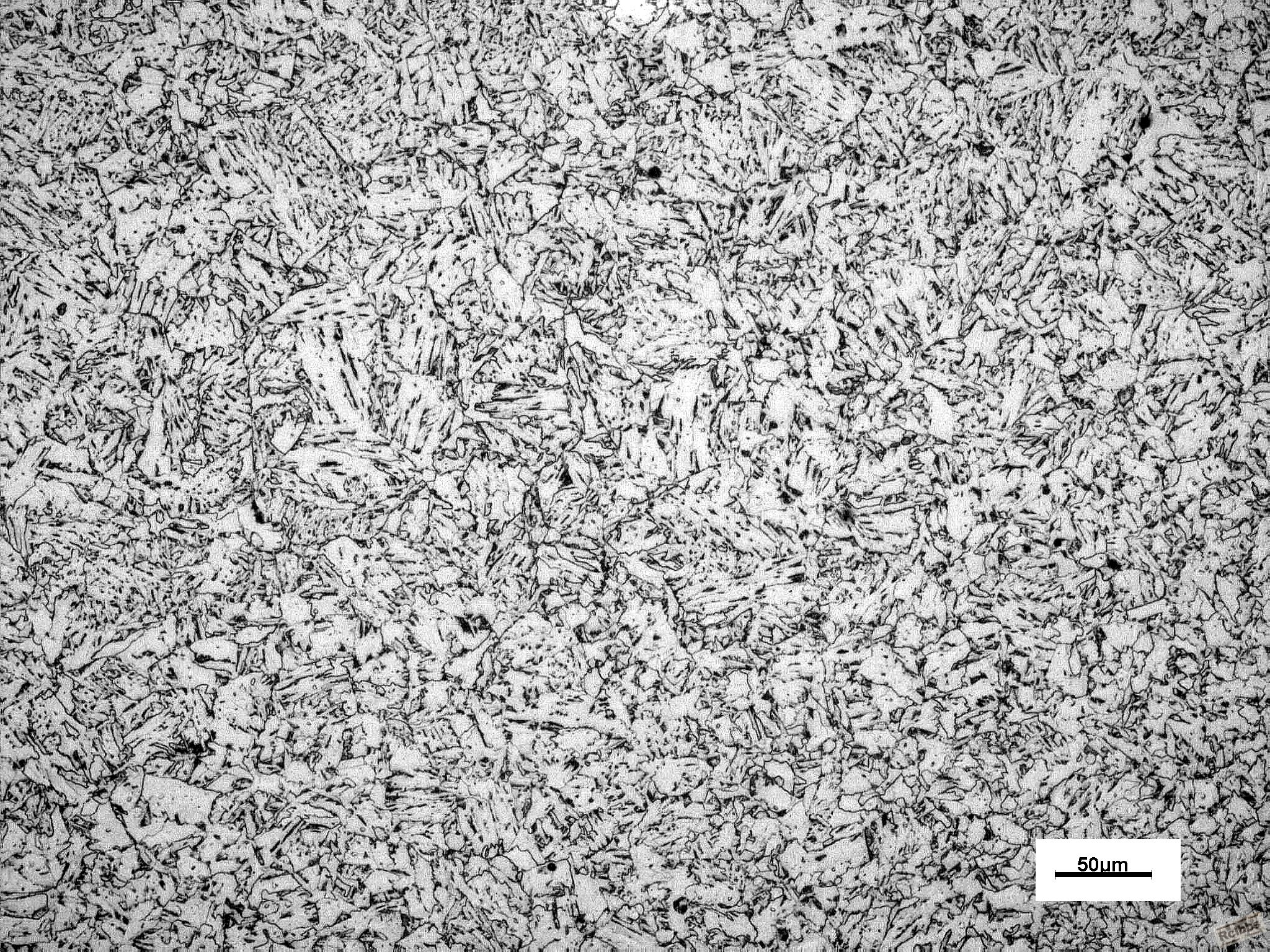

直接上图。
200X
直管焊缝
直管热影响区
 楼主| 发表于 2014-12-27 11:25:38 | 显示全部楼层
弯管区
200X
签到天数: 128 天
发表于 2014-12-29 01:14:58 | 显示全部楼层
抛砖引玉供大家讨论
1.铁素体+无碳贝氏体+粒状贝氏体  2,已经发生分解的粒贝  3,右侧铁素体+已发生分解的粒状贝氏体;左侧铁素体+无碳贝氏体+粒状贝氏体  4,已分解的粒状贝氏体+屈氏体  5铁素体+屈氏体   6右侧铁素体+屈氏体;左侧已分解的粒状贝氏体+屈氏体
