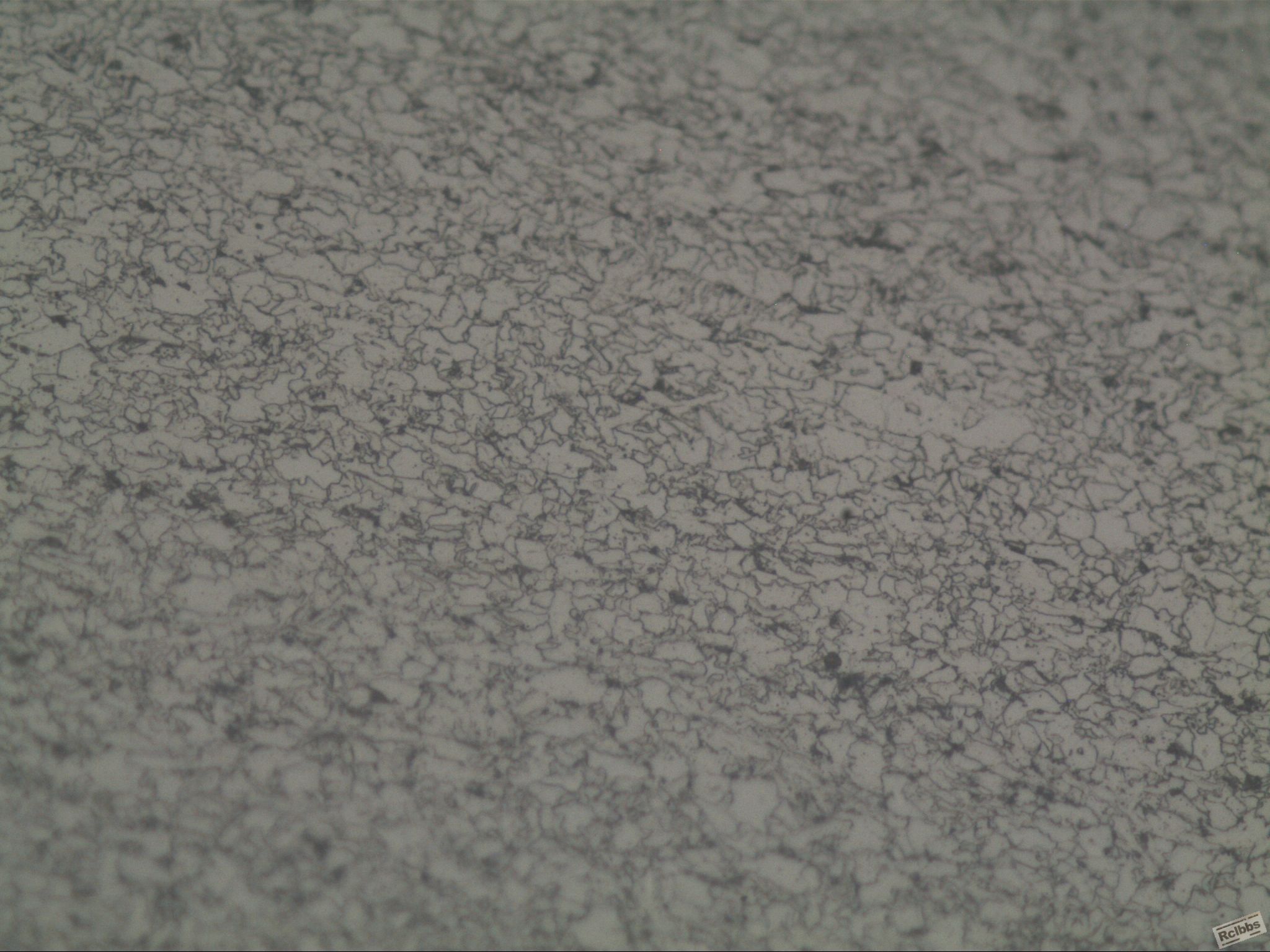

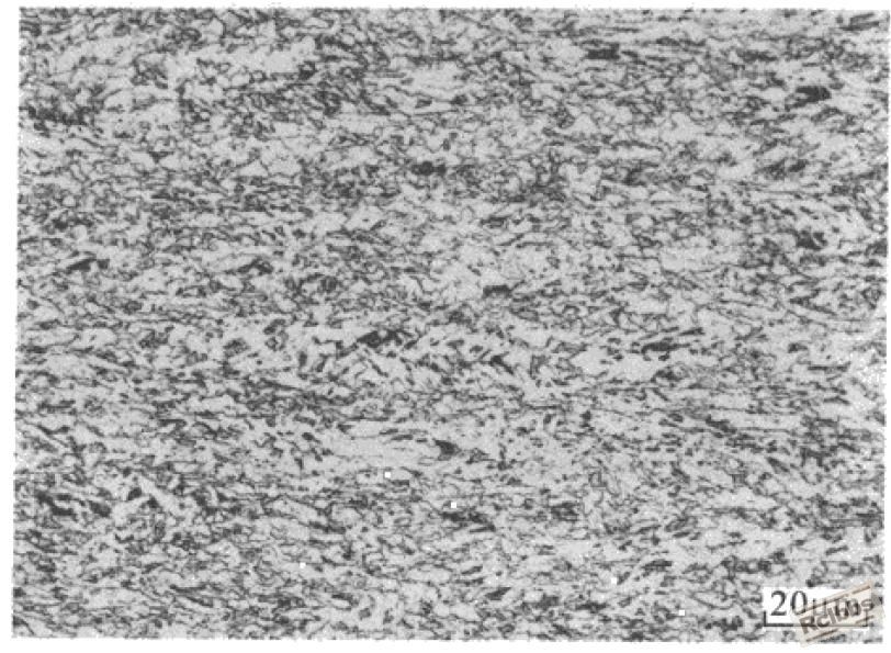

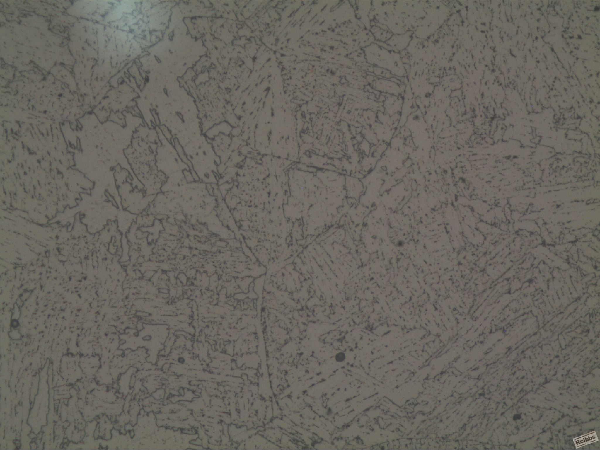

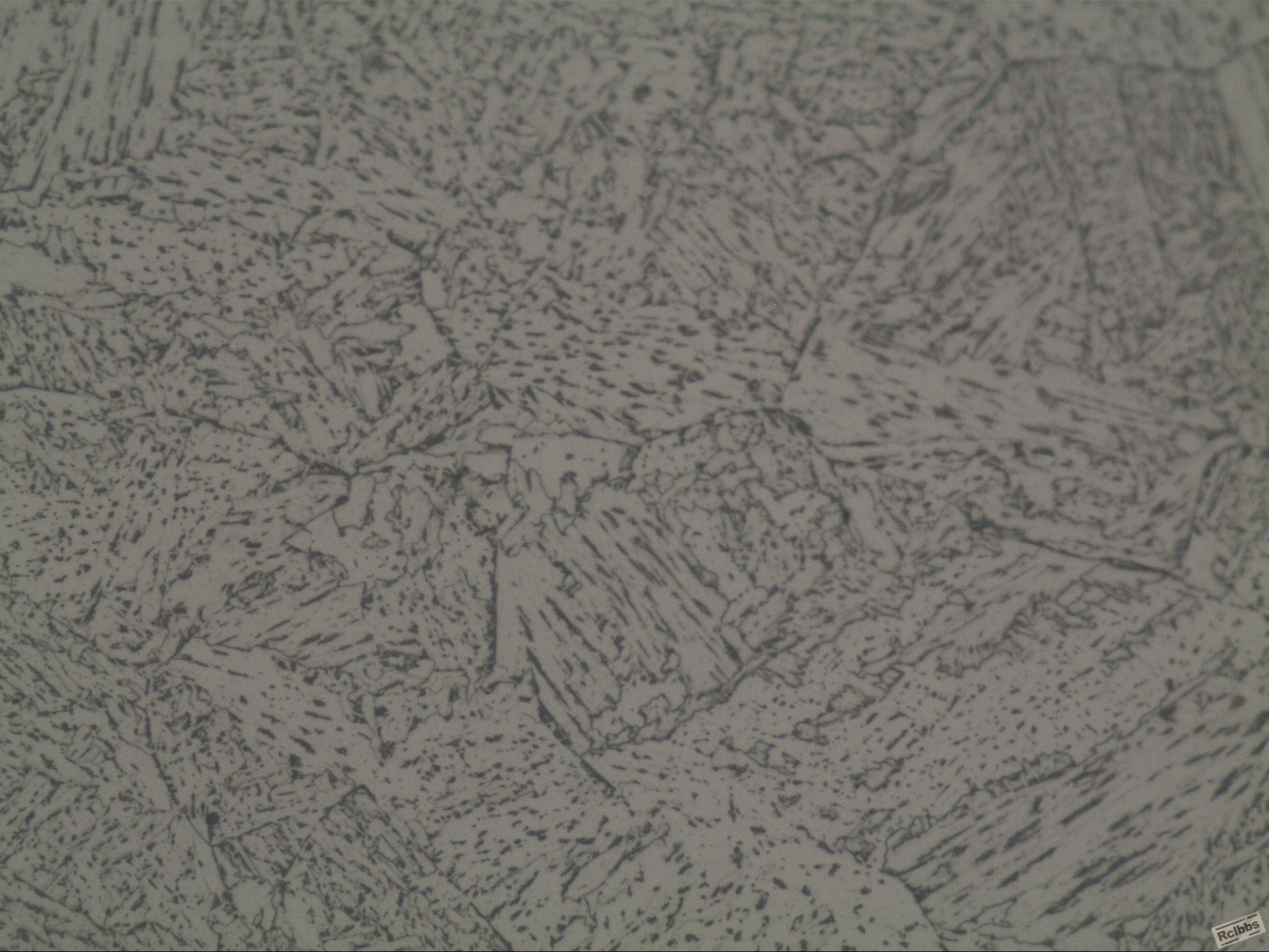

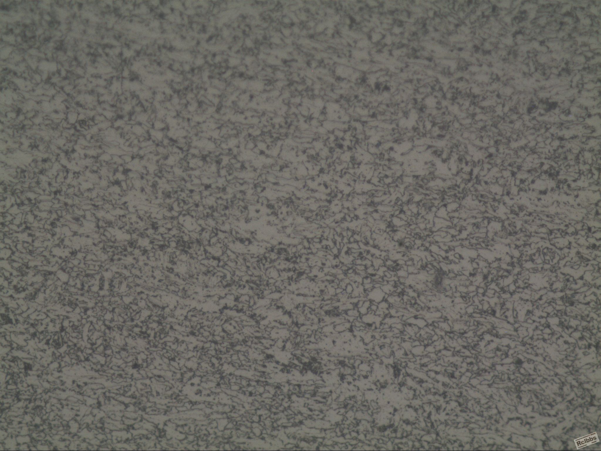

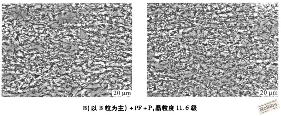

公司新购一批钢管弯管。热处理制度不明。检查金相为
100X
500X

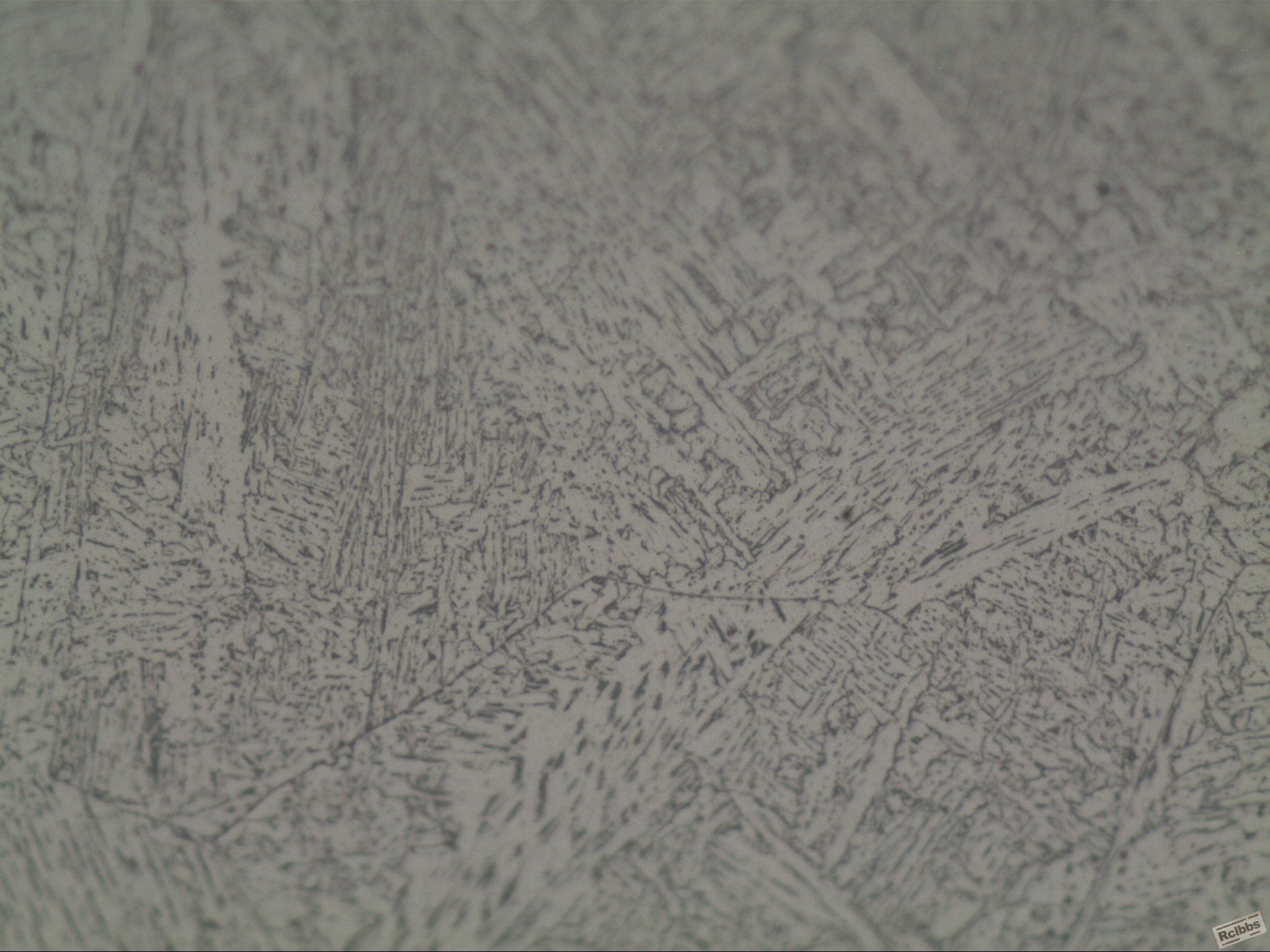

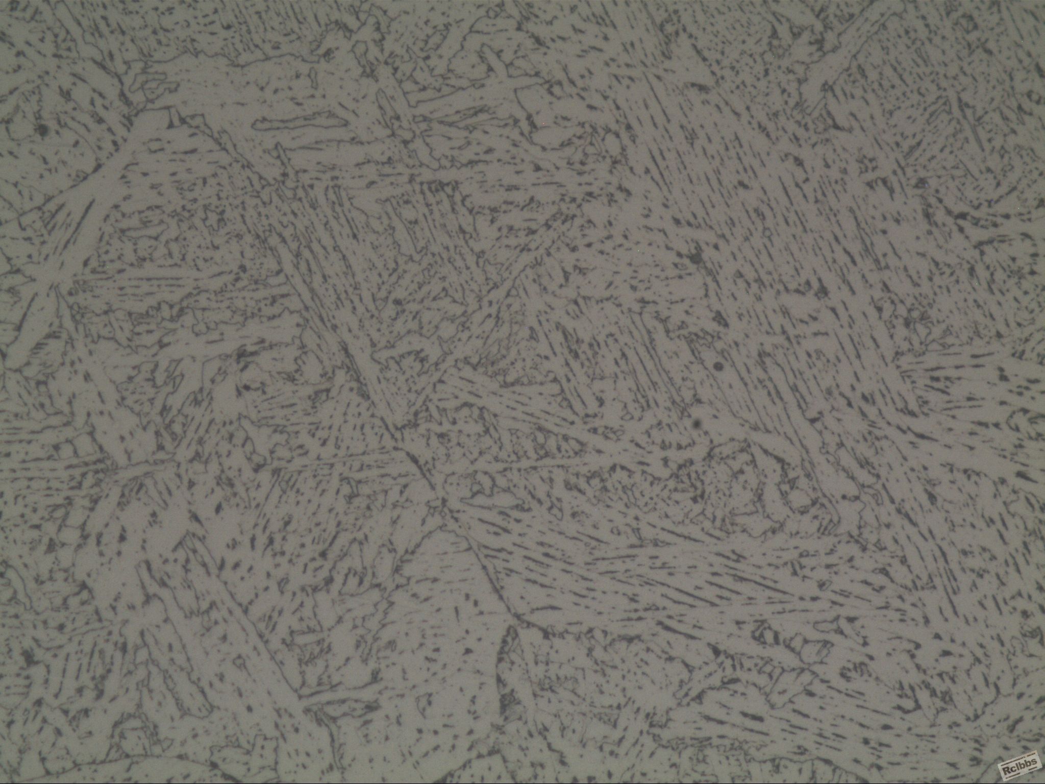

 楼主| 发表于 2014-12-26 15:17:51 | 显示全部楼层
100X
500X

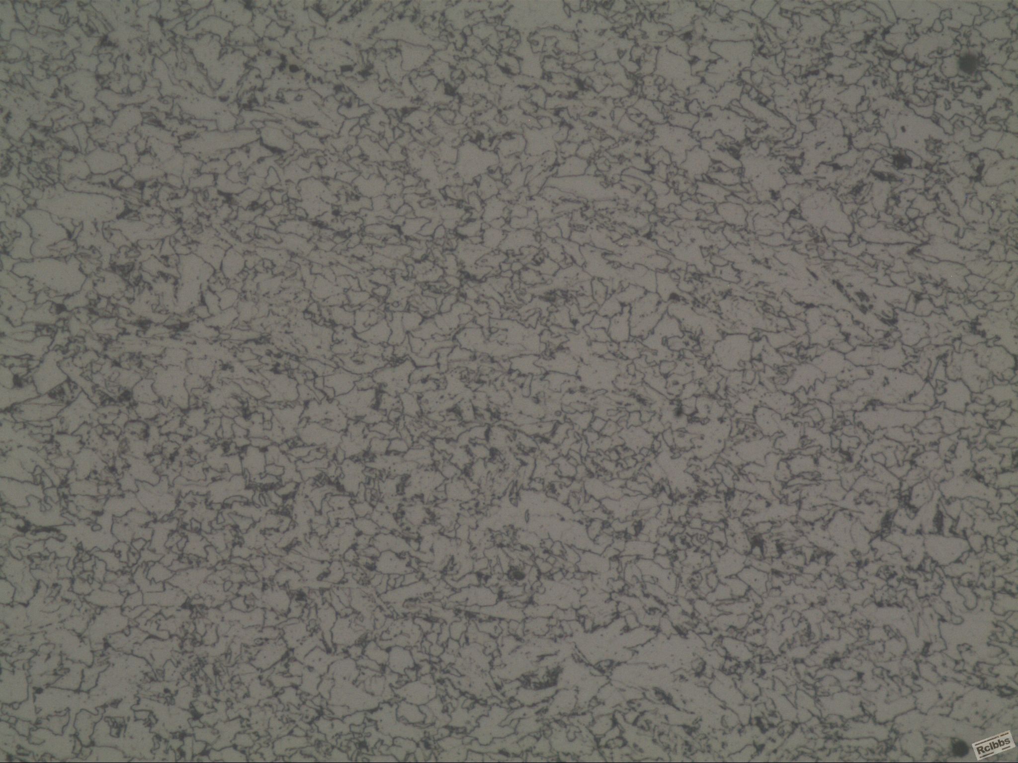

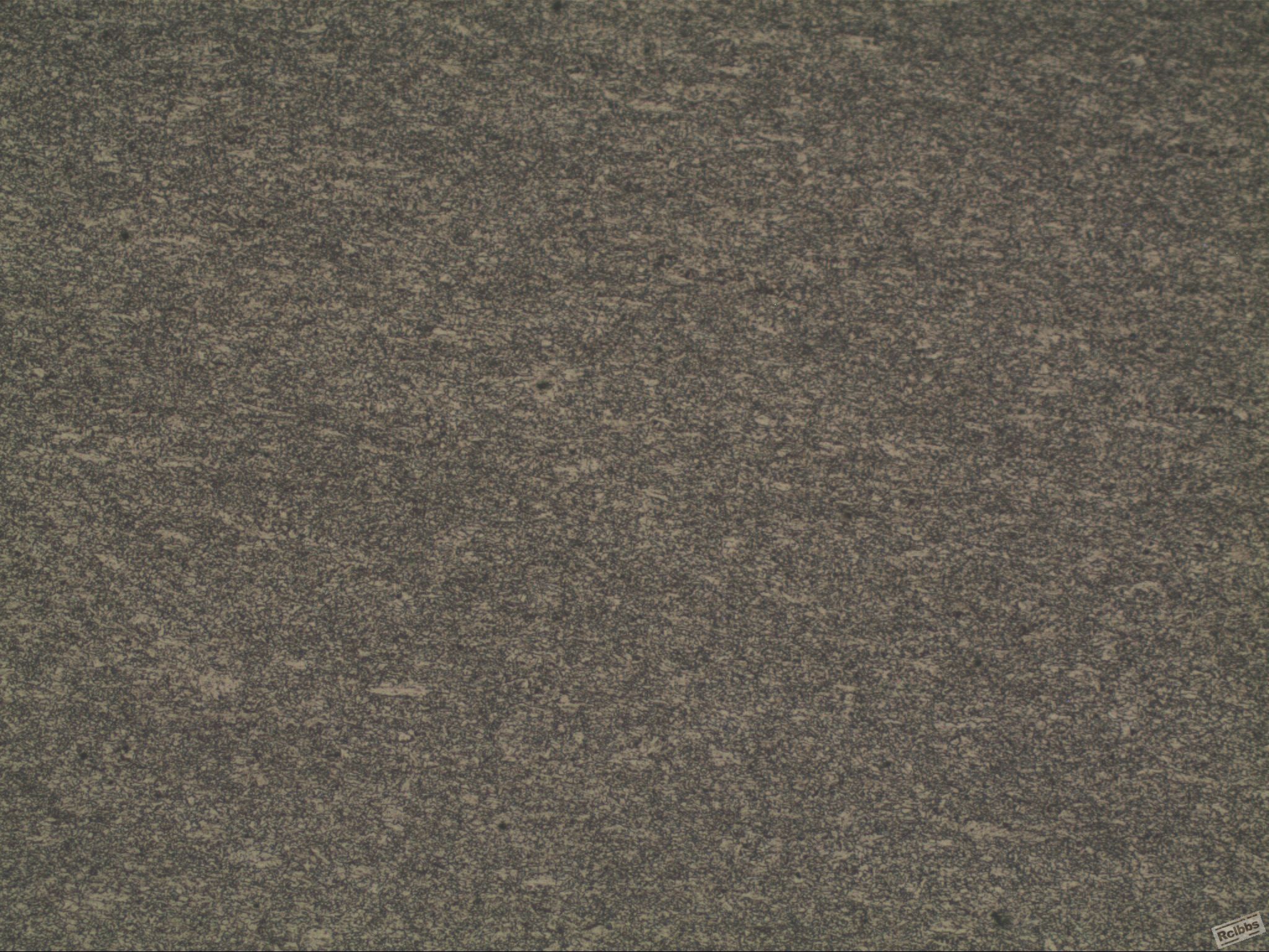

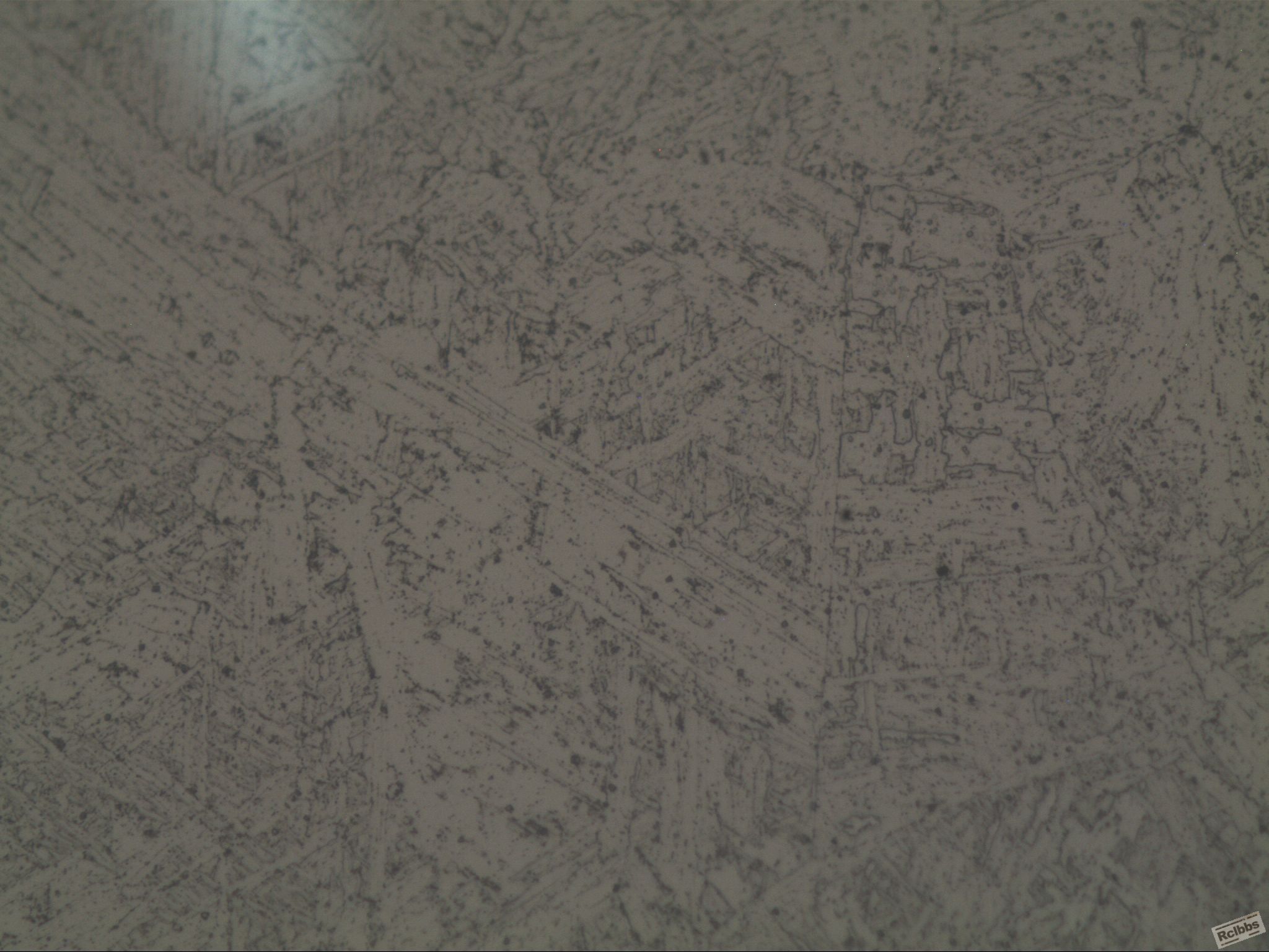

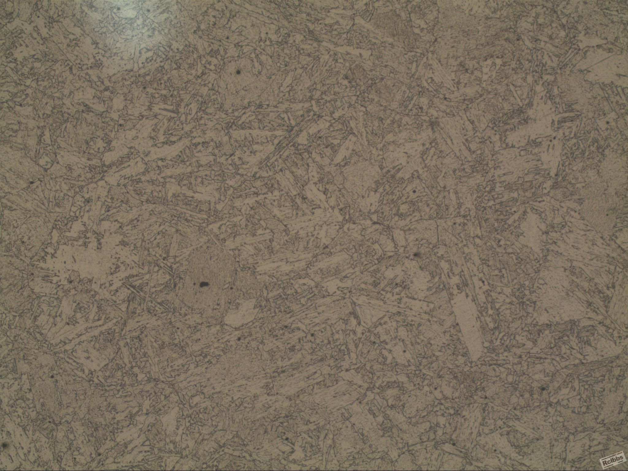

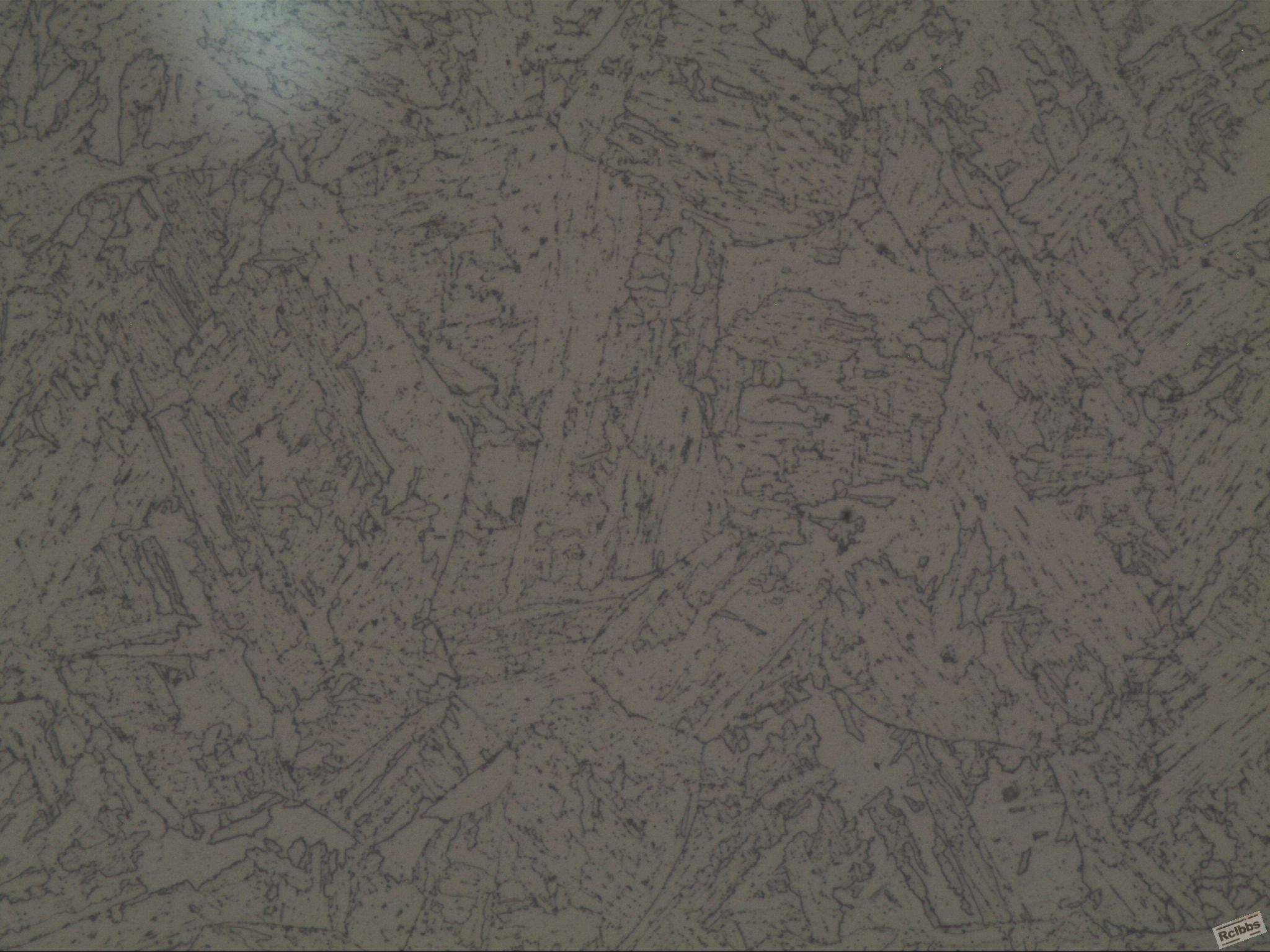

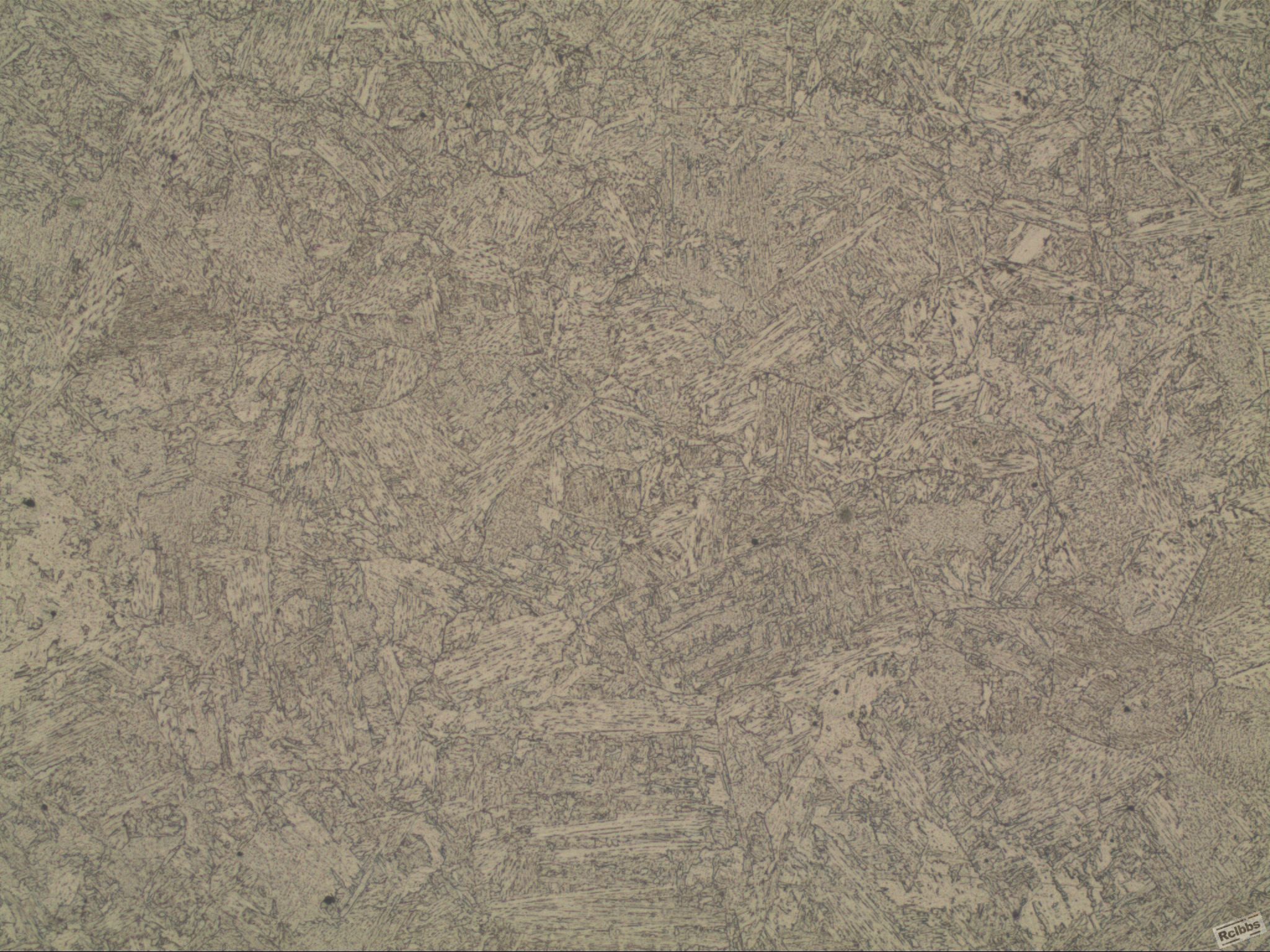

 楼主| 发表于 2014-12-26 15:28:25 | 显示全部楼层
直管
100X
500X
 楼主| 发表于 2014-12-26 15:30:12 | 显示全部楼层
3楼铁素体+珠光体+贝氏体

发表于 2014-12-26 15:37:05 | 显示全部楼层
1楼和2楼的组织是贝氏体。3楼的组织是铁素体+珠光体+少量或许没有的贝氏体。
签到天数: 72 天
发表于 2014-12-26 15:38:37 | 显示全部楼层
仔细看了一下3楼的直管,里面应该没有贝氏体。希望对你有帮组。

发表于 2014-12-26 15:54:51 | 显示全部楼层
最后3张是铁素体+珠光体,其余贝氏体。
