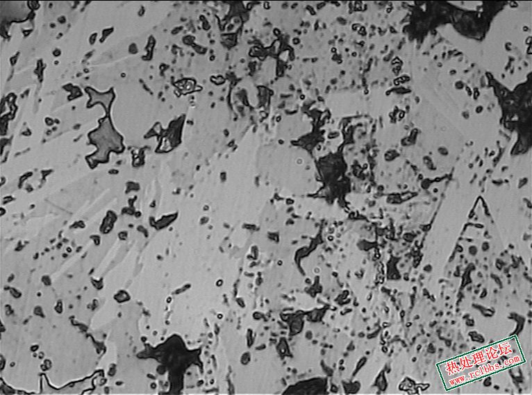

表面有异常组织
经金相观察,产品表面有0.6mm深的白亮异常组织,请问是什么渗入了产品导致起泡?
亮一点的是什么组织?

发表于 2008-3-26 17:39:16 | 显示全部楼层
楼主有没检测显微硬度,从金相看白色组织不像是碳化物/奥氏体

结果
初步判断为前1炉处理其它公司的粉末冶金产品,造成炉内气氛有问题,不知道是什么东西渗入产品导致了起泡.就是相片中的白色相.后面做的几炉都正常了.谢谢各位的帮忙!
