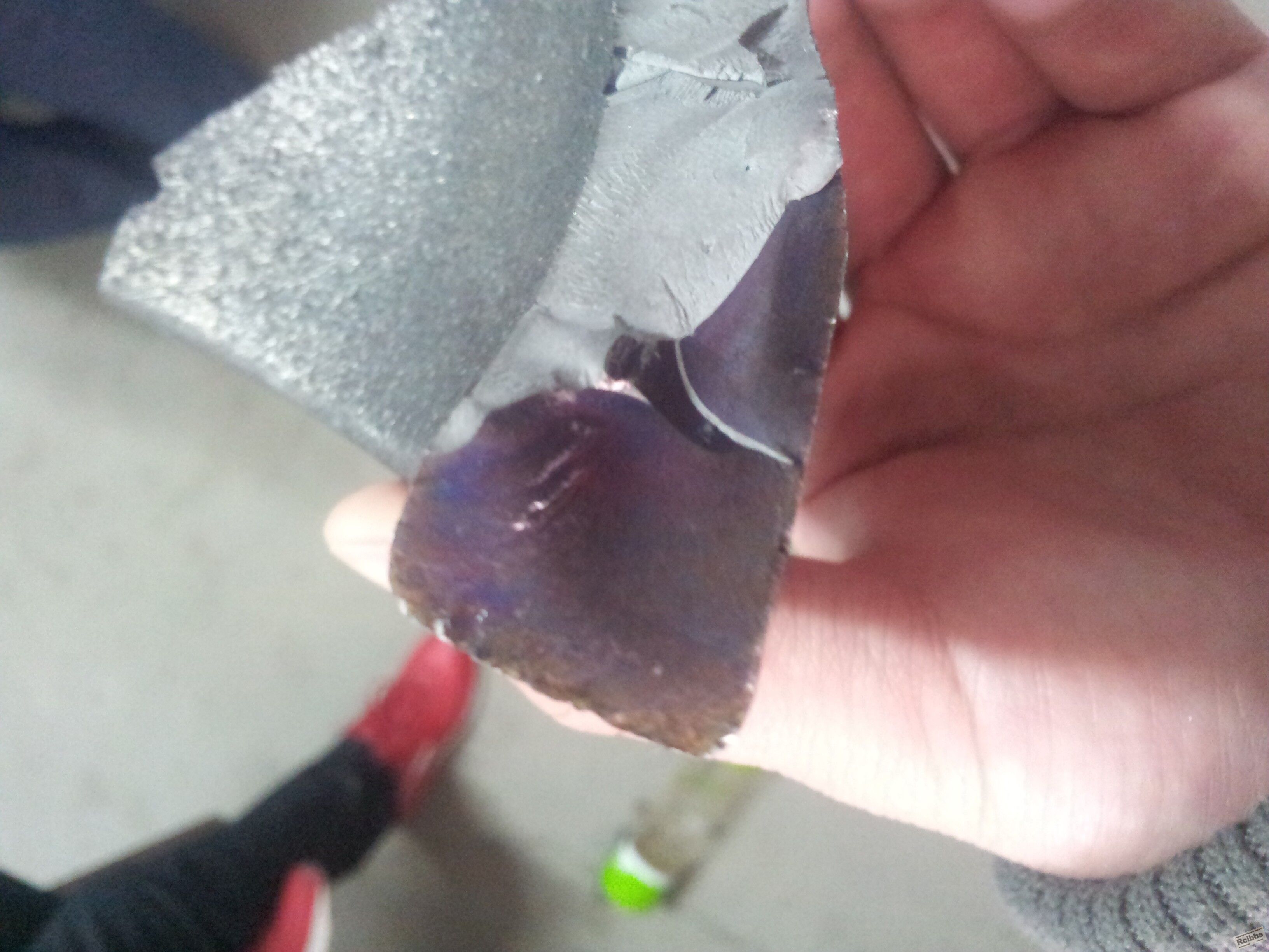

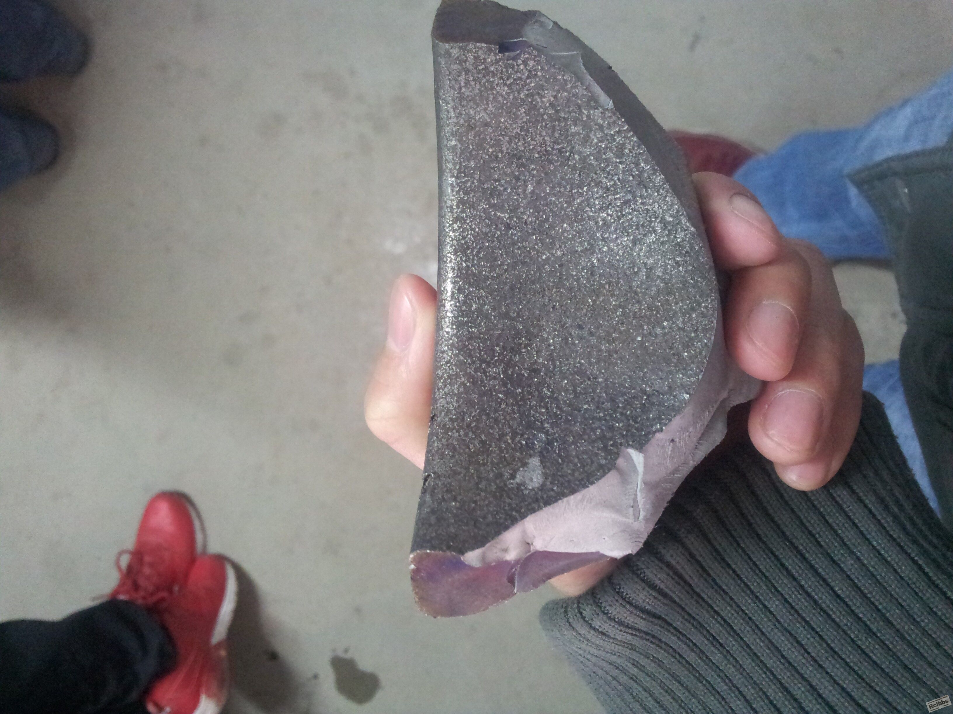

这是热处理完之后,表面看不见裂纹,看着一点事儿没有,但是举起来往地上一摔,就摔裂了。而且里边还是两种颜色,就跟双金属似的,请大家给分析分析是什么原因。。。淬火液是PNG,工艺是830℃保温3小时,220℃保温2小时。材料是低合金钢,消失模铸造,摔断后打了光谱,碳含量是0.4左右。。。因为条件限制,只能拍了宏观照片。

表面一层看是像淬硬层,心部组织晶粒看似有点粗,做一下金相看一下吧。
发表于 2014-12-28 13:45:05 | 显示全部楼层
      是精密铸造的吗?也叫失蜡铸造。铸件在淬火前,经过了什么预先热处理?工艺如何?
