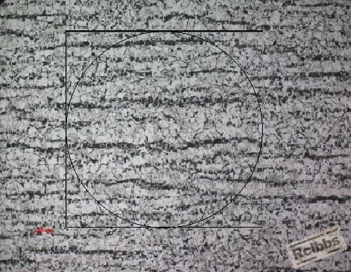

如图,Q345E的带状组织评级,此图评几级?珠光体带状较严重,可是铁素体带状又不是很严重?

请按GB/T 13299评级即可。

0.8mm视场直径,2.5级

根据客户要求确定视场,无要求按GB/T 13299评级。

按国标13299中,B系列评级。B系列指定作为含碳量0.16%-0.30%钢的带状组织评级。

按要求确定视场,在视场内按GB/T 13299评级。

没有贯穿视场的,最多三级
应该是合格的
