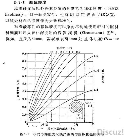

谁那里有用于研究原材料调质时淬火淬火硬化深度用的格罗斯曼(Grossmann)图啊?
应该在日本热处理技术协会主编的《特殊钢与热处理》这本书里面有这些图。

 楼主| 发表于 2014-12-14 13:38:21 | 显示全部楼层
我已经找到了,如果哪位需要,我可以分享一下。

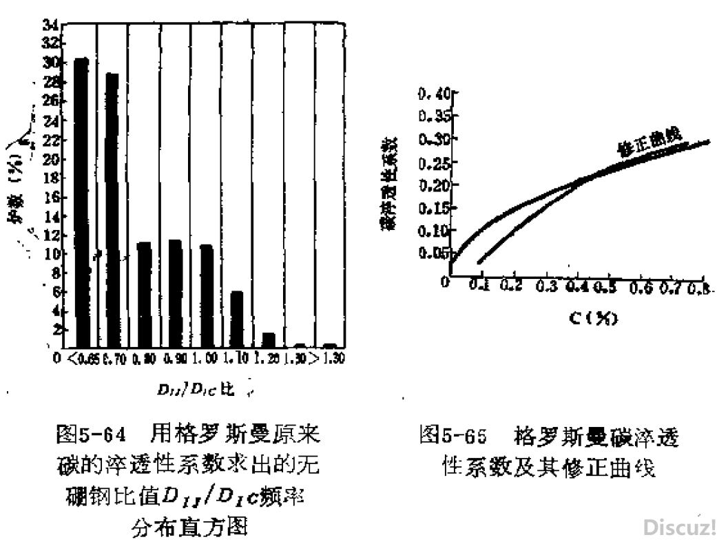

我找到的一个格罗斯曼图(r/R=0.8),看起来这个图是和钢种无关的,只与淬透深度与急冷度有关。
这个图是和端淬曲线配合实用的。

刚才图片没有传上去,现在上传两张图片。
Grossmann1
Grossmann1
Grossmann2
Grossmann2
