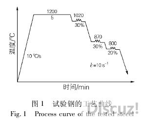

例如这个热处理曲线,平台中的30%压缩变形量是什么出于什么目的,怎么操作?

发表于 2014-12-13 15:31:59 | 显示全部楼层
这是拉拔实验吧
 楼主| 发表于 2014-12-13 15:44:37 | 显示全部楼层
djh088 发表于 2014-12-13 15:31
这是拉拔实验吧
我现在大概也这么觉得了。。。。= =。。谢谢版主!

发表于 2014-12-15 20:14:50 | 显示全部楼层
这个应该是形变热处理,1020、870两道变形应该主要是为了塑性变形,800这道变形应该是塑性变形+热处理,得到塑性强化+热处理强化的双重作用。

wanghgseu 发表于 2014-12-15 20:14
这个应该是形变热处理,1020、870两道变形应该主要是为了塑性变形,800这道变形应该是塑性变形+热处理,得 ...
哦,原来如此————————————
