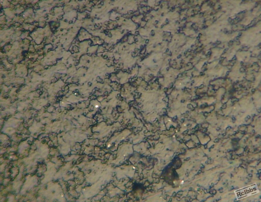

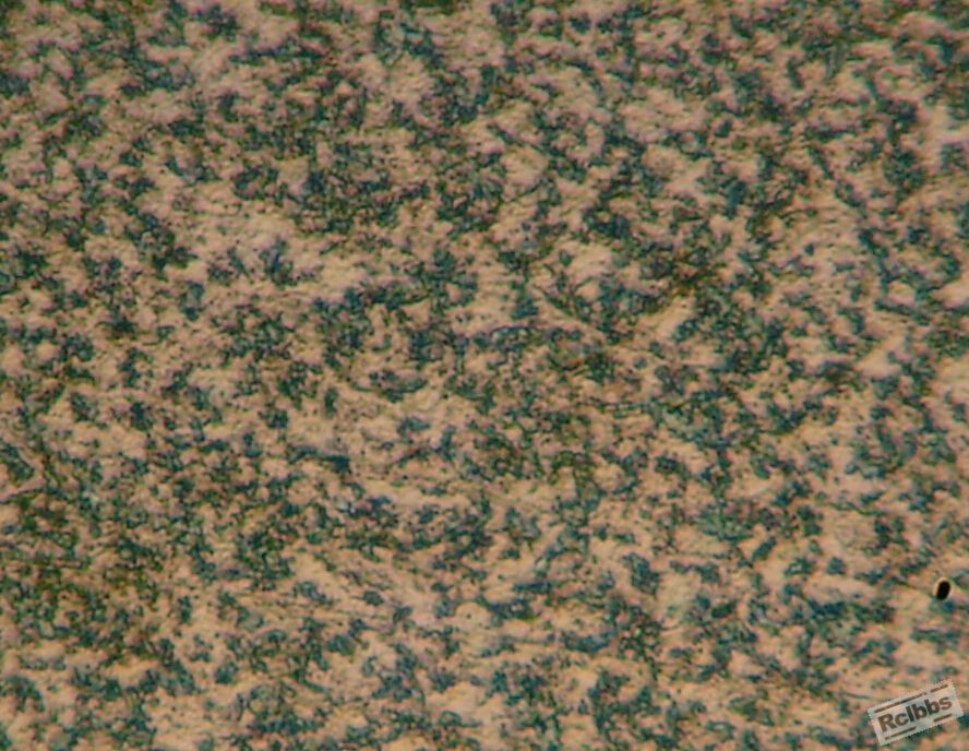

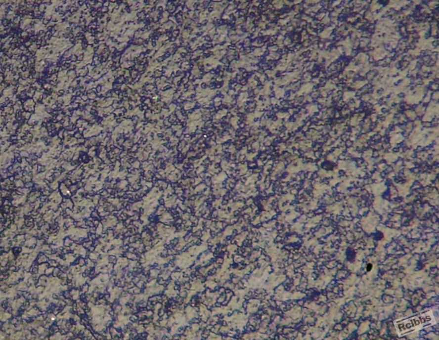

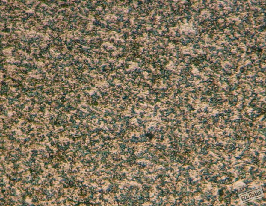

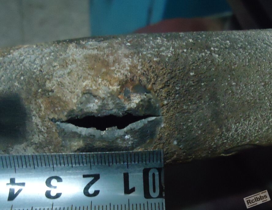

管材为T91,运行温度490℃,运行时间大约60000小时时爆管,爆口处金相组织如图: 爆管.jpg 爆口形貌, 母材-500X(1).jpg 爆口附近母材组织500倍, 母材-1000X(1).jpg 爆口附近母材组织1000倍,同时对新更换的管子也做了金相组织如图: T91-500x(新管).jpg 新管母材组织500倍, T91-1000x(新管).jpg 新管母材组织1000倍,请大家比对下,看看旧管组织是不是老化了,老化级别大约几级?

他这个应该是个长期过热蠕变+短期过热爆管。但是要看横截面的金相而不是覆膜的表面金相。
 楼主| 发表于 2014-12-12 16:38:15 | 显示全部楼层
恩,我也认为是长期过热爆管,回头我做下横截面的组织给专家看下。请您分析下组织老化程度?
签到天数: 72 天
发表于 2014-12-12 17:49:19 | 显示全部楼层
我不喜欢看覆膜的金相,和金相试样上的凹凸是个反的,感觉很别扭,虽然你的覆膜做的不错。我给你留了QQ。
