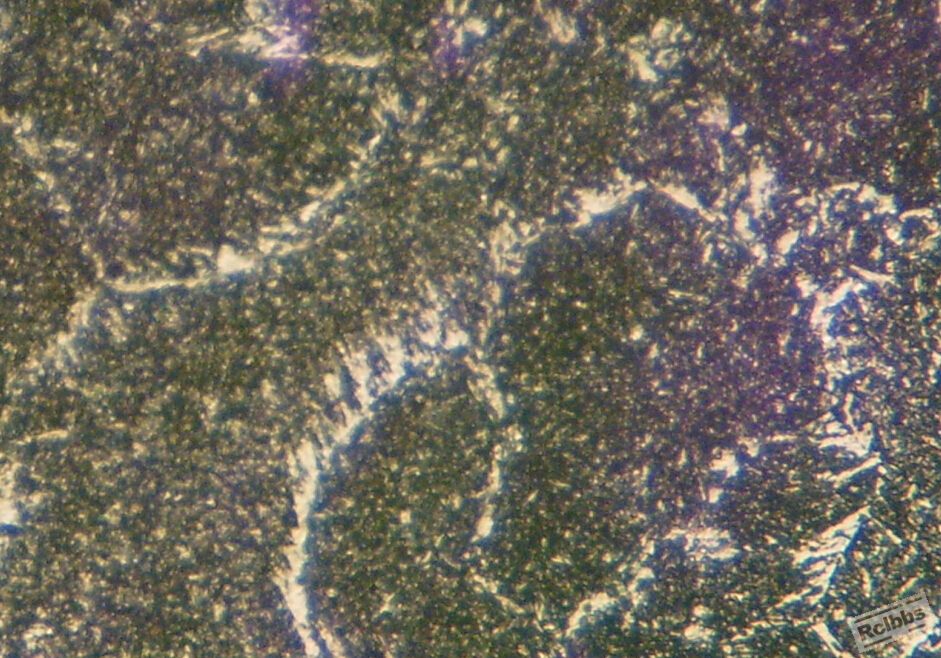

发表于 2014-12-10 17:54:32 | 显示全部楼层
试样没做好,表面变形金属太多。你再抛光重新腐蚀一下,注意腐蚀浅一些,不要像这一张一样这么重。照片上要标好标尺,另外要调好焦距。
签到天数: 128 天
发表于 2014-12-10 21:26:36 | 显示全部楼层
粒状贝氏体组织
发表于 2014-12-10 22:23:43 | 显示全部楼层
发表于 2014-12-11 10:28:18 | 显示全部楼层
铁素体成网状,不过还是先把金相照片做好点
签到天数: 288 天
发表于 2014-12-11 21:24:22 | 显示全部楼层
有没有点魏氏体的趋势,右边有点像粒贝,样没做好!
发表于 2014-12-15 11:38:05 | 显示全部楼层
呵呵  受教了  看来自己要多下功夫了
签到天数: 225 天
发表于 2014-12-15 21:19:57 | 显示全部楼层
图像采集的也太差了吧
发表于 2014-12-17 08:47:39 | 显示全部楼层
和我水平一样,试样做的有点差。做式样很关键的。
签到天数: 498 天
发表于 2014-12-17 09:25:39 | 显示全部楼层
放大倍数多少,400X,500X???
