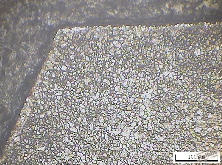

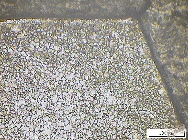

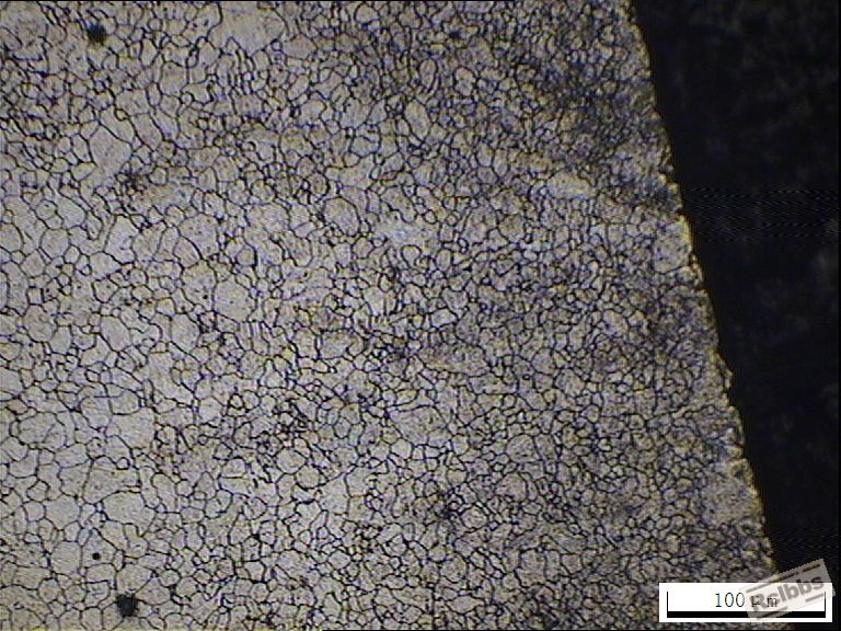

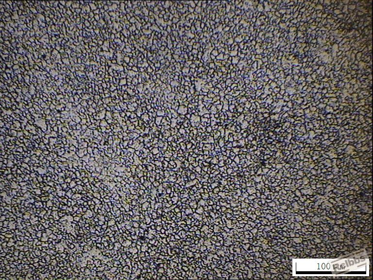

在RT状态下做出的晶粒度算是实际晶粒度吗?能代表淬火前时奥氏体的晶粒度吗?
920摄氏度渗碳5小时,扩散2小时,850摄氏度保温50分钟淬火  。后经低回。
苦味酸做出的晶粒度如下。大家伙给评评级别

发表于 2014-12-10 17:57:02 | 显示全部楼层
晶粒细小。
什么牌号?------------------------

 楼主| 发表于 2014-12-14 10:48:44 | 显示全部楼层
MYG 发表于 2014-12-10 17:57
晶粒细小。
20CrMnTiH3的材质。能回复我后面的问题吗?

发表于 2014-12-14 14:20:16 | 显示全部楼层
我认为可以代表淬火前时奥氏体的晶粒度。

发表于 2014-12-14 15:29:15 | 显示全部楼层
MYG 发表于 2014-12-14 14:20
我认为可以代表淬火前时奥氏体的晶粒度。
渗碳法检测晶粒度不是应该渗碳后缓冷吗?
